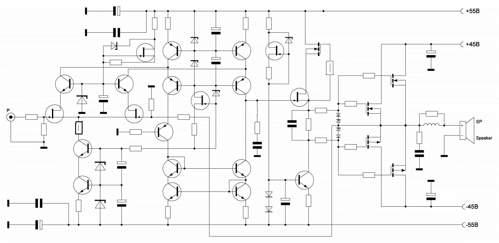

    Здравствуйте уважаемые форумчане, хотелось бы услышать ваши мнения по поводу такой схемотехники усилителя мощности.
    Ваши мнения, предложения, замечания. Выходные тр-ры - 2sk1058/2sj162. Деталировка номиналов будет позже)
    Прошу критики и высказываний по поводу схемотехники, особенно вх каскадов усиления напряжения, генераторов тока на полевиках и т д. Всем спасибо.

    без нумерации деталей трудно что-либо писать
    базы ОБ во входном ДК запитай от истоков ДК
    а на выходники сигнал снимай со стока каскода верхнего драйвера
    УН тоже можно сделать следящим

    Спасибо, а в целом по генераторам тока на полевиках оставить такие, они имеют подавление пульсаций более 100дб, но можно сделать их каскодными, чтоб подавление было более 130дб, почему б и нет. Полевики есть.

    Не, тут другая цель - поскольку каскад УН всего один, и крутизна ПТ в ДК небольшая, и чтобы сохранить глубину ОООС на ВЧ большой - нужно уменьшить емкость точки выход УН-вход ДК до долей пФ. Как это сделать правильно - см https://forum.vegalab.ru/showthread.php?t=47076

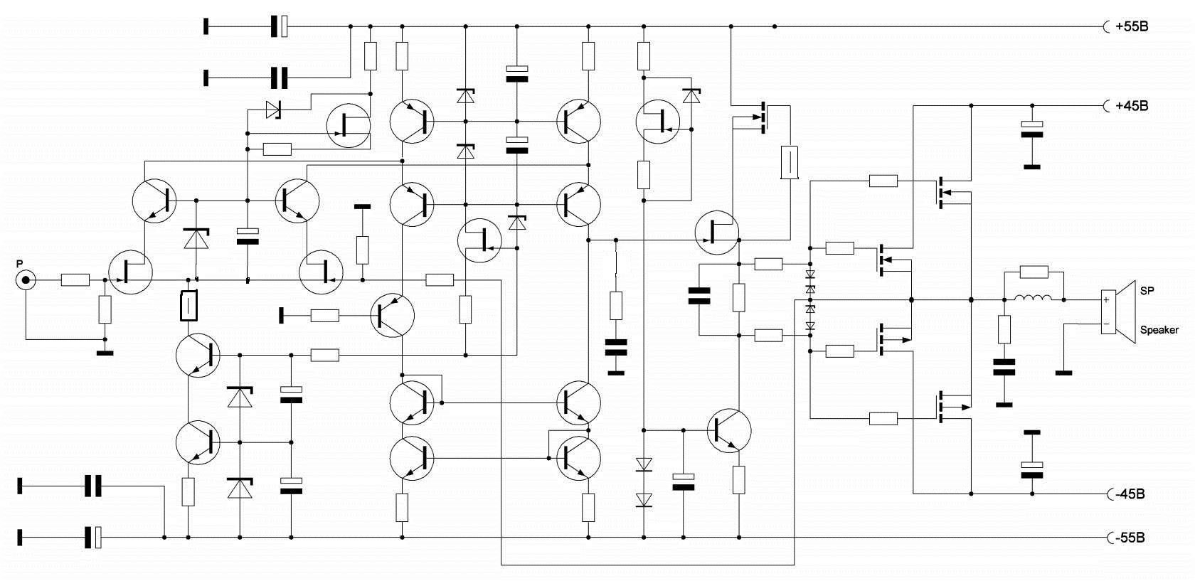

ID:	404921 базы ОБ во входном ДК запитай от истоков ДК, так???

    Для этого же и ОБ сломанного каскода и ОБ зеркала можно привлечь к компенсации выходной емкости
    см https://forum.vegalab.ru/showthread.php?t=60574
    Да, тем самым уберешь синфазку на стоках ДК

Название:	усилитель - копия - копия.jpg

    так???
    Можно и так
    А можно так
    https://forum.vegalab.ru/showthread.php?t=83786

    Условие для правильной работы ГТ на полевиках - перепад напряжений на нём должен быть далеко от насыщения и порога открывания. Без этого в сигналках они будут красить, а в ГСТ плавать по Эрли.
    Имхо, каскодные ГТ в аудио не очень нужны - на слух не слышно, нигде, тем более во вх. каскадах, где размах сигнала микроскопический. Более того, звук будет определять в сигналках тот транзистор, который "касается" коллектором этого сигнала - будет "поведение" rк. Поэтому как всегда - меньше да лучше. Каскоды имеет смысл применять, если хочется использовать маломощные транзиторы - можно рассеять больше тепла и получить удввоение пробойного.
    ТЗ Уилсона, не смотря на то, что это классика, я бы не стал в сигналках применять, всё из-за того же переходного процесса, а ограничился как раз каскодным ТЗ - оно как раз в нагрузке УН будет к месту - поможет поднять Ку.
    Стабилитроны в ИОНах можно заменить на гирлянду светодиодов по 2,5-3 В.

    Тогда точно половину транзисторов - в мусор
    ГТ, питающие ОБ УНа - можно смело заменить резисторами, если они не участвуют в слежении
    Если они работают на низкое входное ОБ - то ничего не красят
    Тут согласен, Уилсон подтормаживает
    А как же влияние нелинейности Uбэ тогда?
    Имхо, он ускоряет - даёт колебательный процесс. При попытке вдуть в управляющий - взад (по ОС повёрнутым транзистором "слежения") "прилетает" "поддачка". Как результат - может быть выброс и повышенный хвон. Как следствие - УН придётся сильнее нагружать. Подобный эффект проявляется и у прочих ускорялок в виде буферов на ОК для УН (речь о связке ОК+ОЭ, не из этой схемы).
    Можно согласиться. Но если стремиться к идеалу, то тот же Кэп показывает, что на малых и тем более на больших вых. амплитудах в эмиттере есть некоторая перменная составляющая, как я понимаю - это падение напряжения на rэ. Так что с этой точки зрения, наверное, каскод ОК-ОБ будет лучше, хотя и придётся воткнуть между ними сопротивление.
    Подобный эффект проявляется и при попытке воткнуть сопротивление в базу ОБ - сразу растут пульсации питания.
    Задрать резики под килоом, а не как жалкие 51 Ом в ВВ
    Это не каскод, а диффкаскад - раз. Если он не разогнутый, то колебания общего rэ малы, т.к. каждого транзистора колеблются в противоположных направлениях. А можно вообще скомпенсировать rэ - https://forum.vegalab.ru/showthread.php?t=81030
