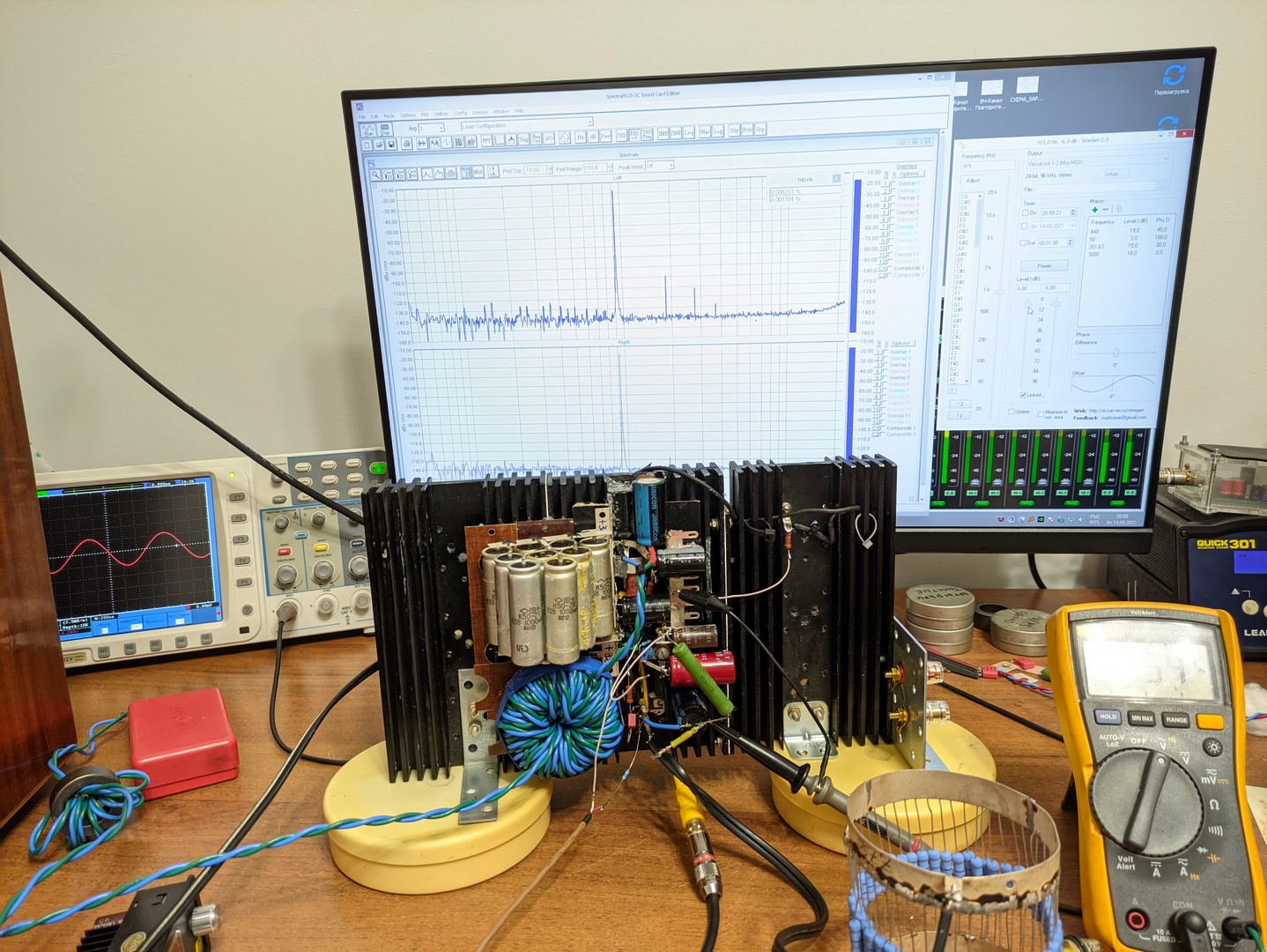

    Это пока лишь макет, в процессе отладки и тестирования, выполнен по-простому, на фанерке.
    НО! Сей УМЗЧ отлично отыграл дома, в моно, на одиночной древней s-30 (и кто их только не ругал), удивив моих домашних своим звуком .."очень чистое и прозрачное звучание, как
    горный воздух" сказала жена после 2-х часового прослушивания
    Как обычно, здесь применена всё та же отлично звучащая связка биполярных транзисторов КТ602-КТ908 + "плавающее питание" (источник питания не связан с общим выводом схемы).
    Идея навеяна SAPR из ветки Ncross-2. Простой кроссовер для активных АС .
    Т.к. применено "плавающее питание", то сей "повторитель" обладает и усилением по напряжению ~ 5 раз (определяется отношением сопротивлений делителя R11/R10).
    Этого вполне хватает для получения полной мощности в 12..13Вт при запитки от источников сигнала/ЦАП, имеющих на выходе ~2Vrms.

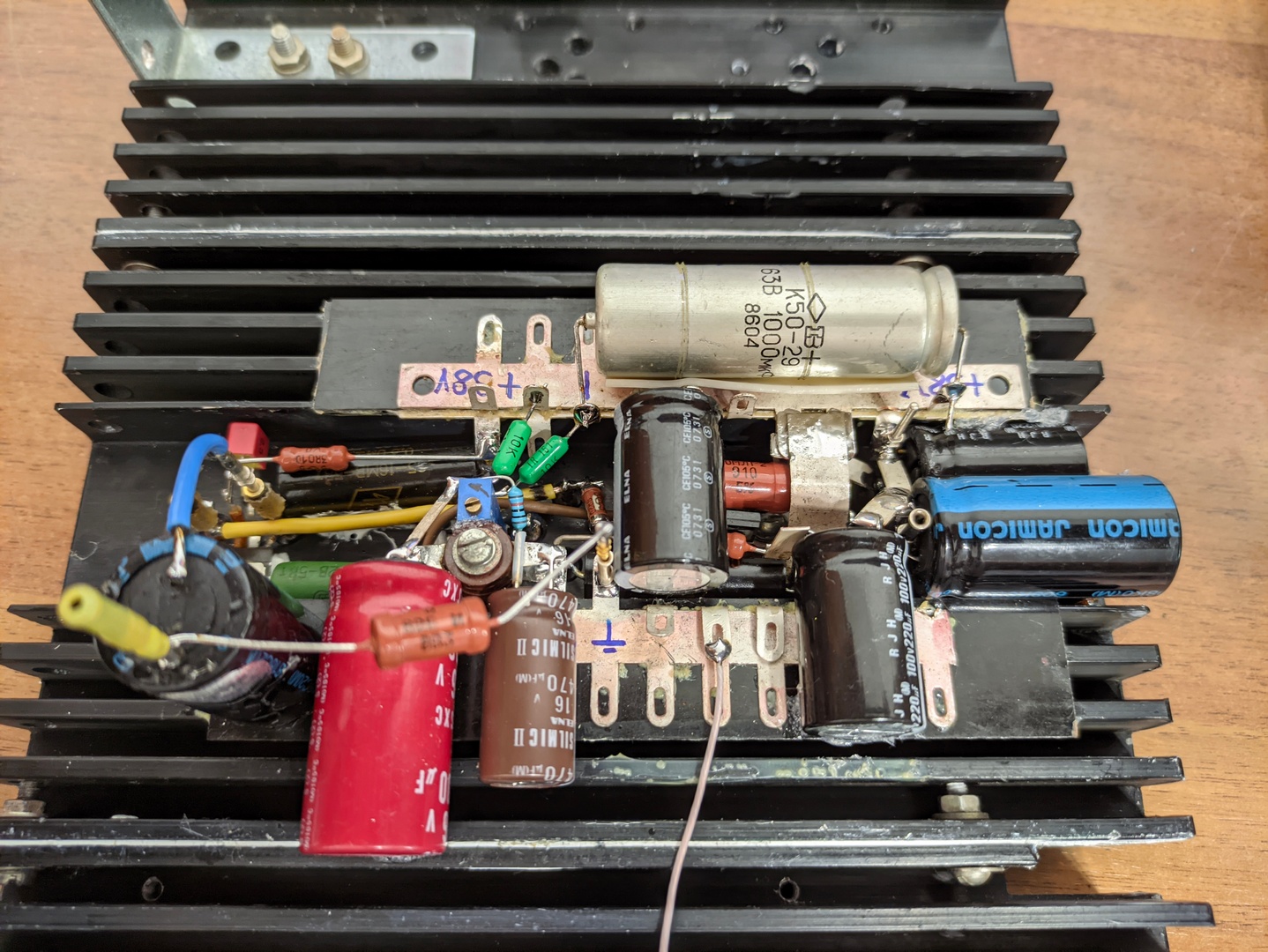

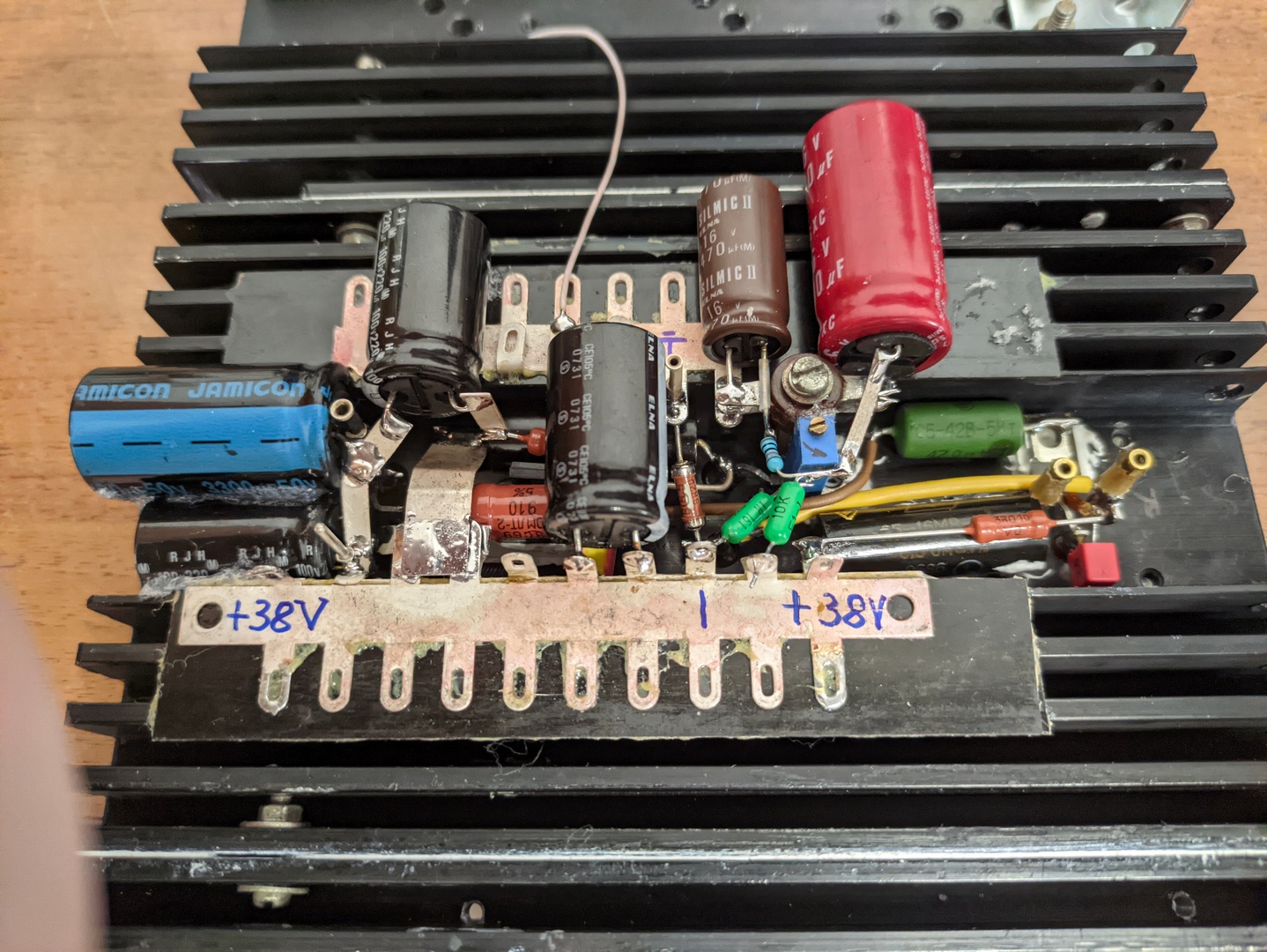

    Так выглядит монтаж отдельных блоков:Нажмите на изображение для увеличения.
ID:	404453 Нажмите на изображение для увеличения.
ID:	404454 Нажмите на изображение для увеличения.

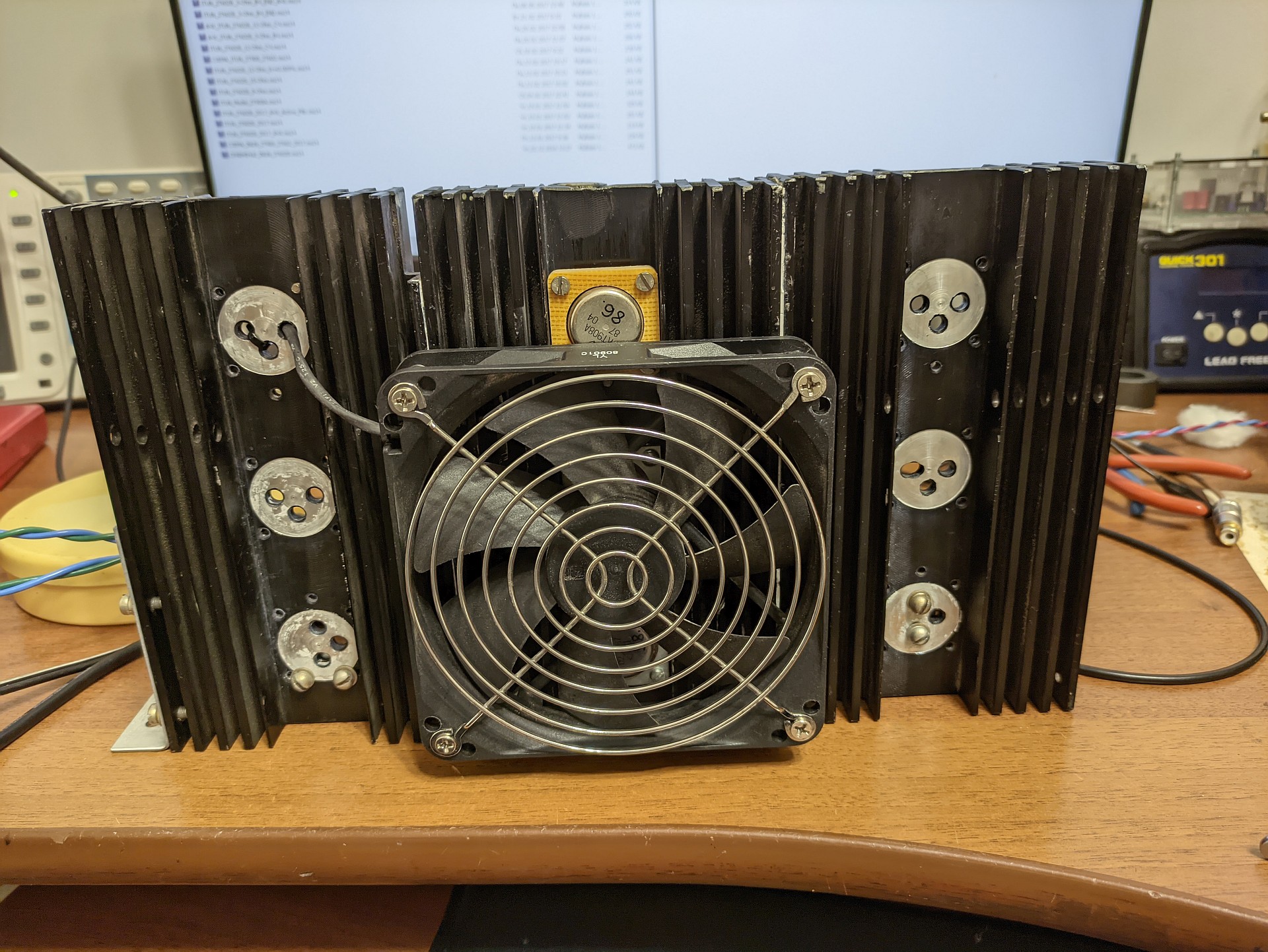

ID:	404466 шины плюсового и минусового питания выполнены из так называемой "серебрянки" и расположены одна над другой и отделены изолятором, земля - напротив. Такой конструктив почти что не "гудит" на ВЧ, но все же коррекция имеется (С3 и С4).

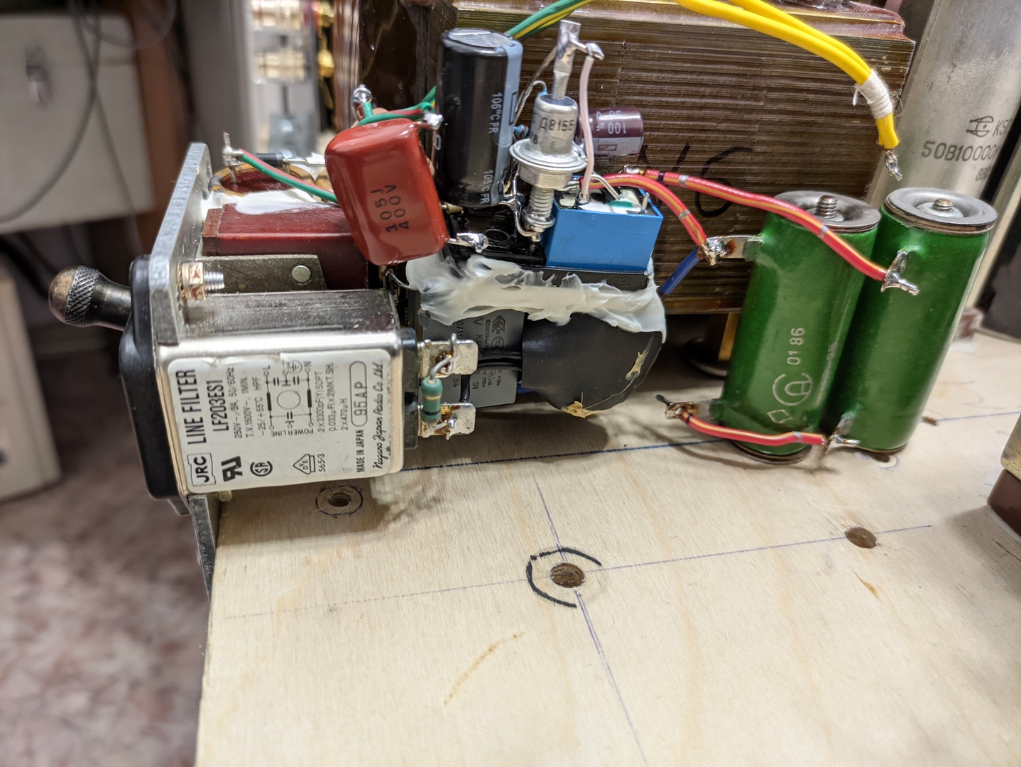

    Блок питания в виде "двойное моно", применены могучие 500-Ватт (а может и все 600 трансформаторы от промышленной электроники времен СССР:Нажмите на изображение для увеличения.
    Добавлен плавный пуск - он нужен - ведь суммарная емкость конденсаторов в БП > 220 000 мкФ :Нажмите на изображение для увеличения.

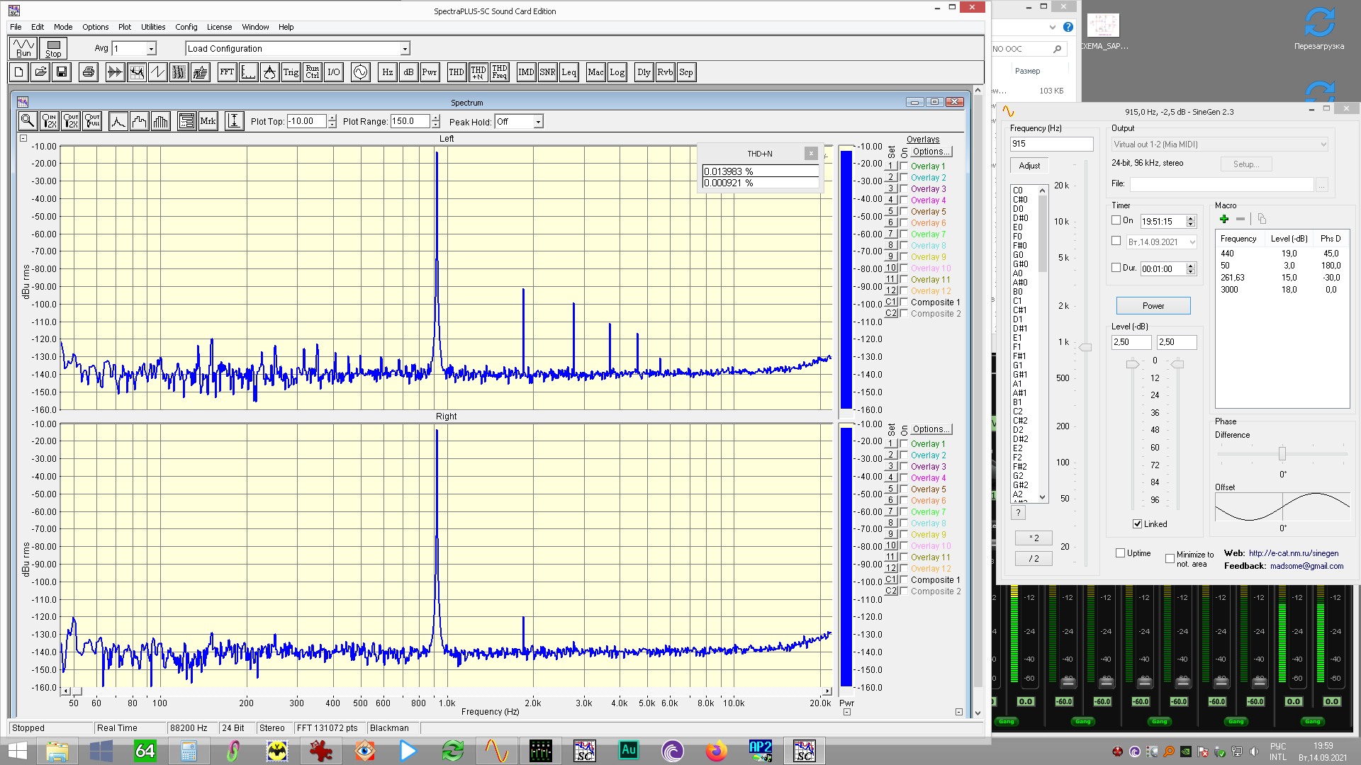

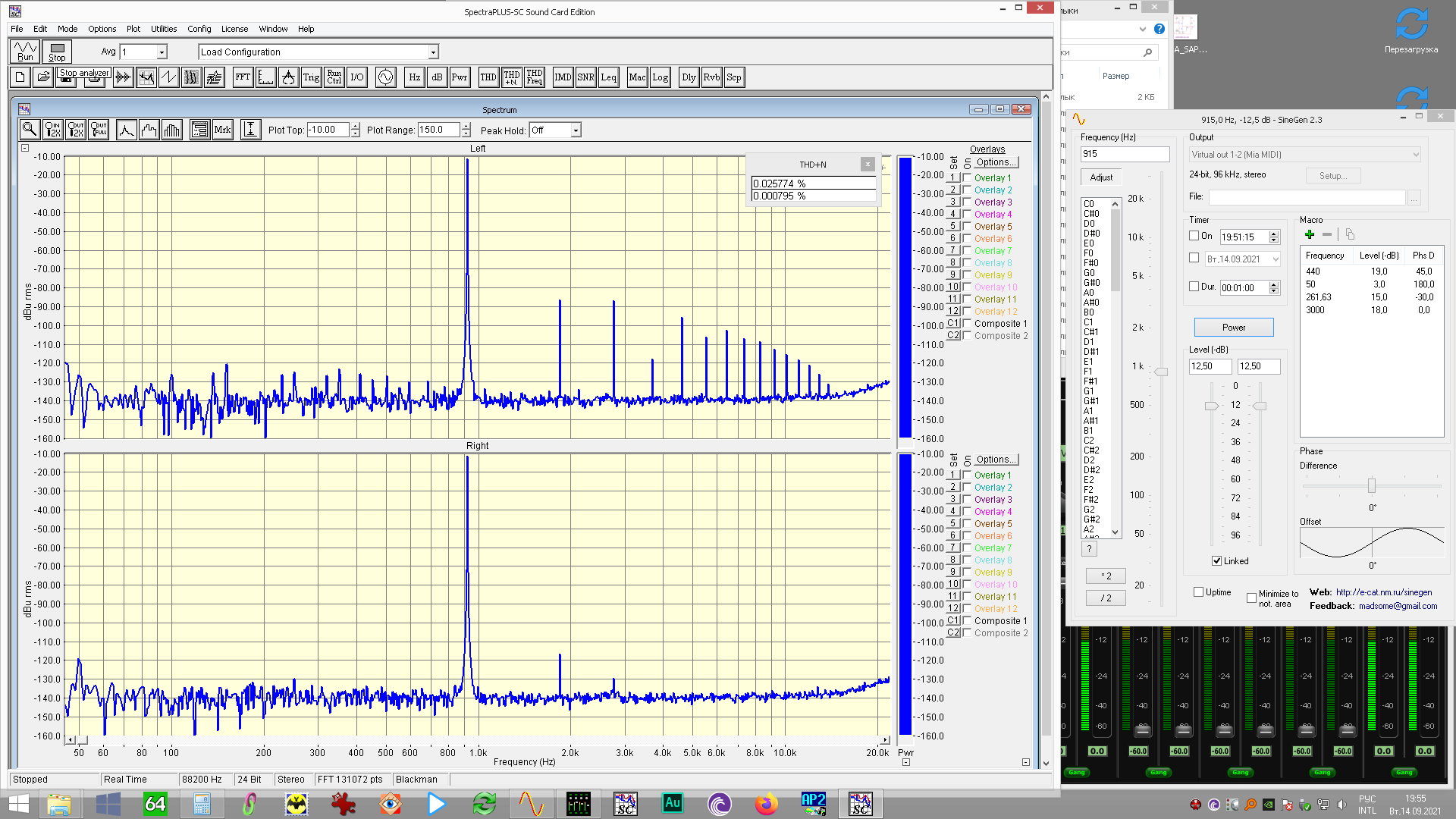

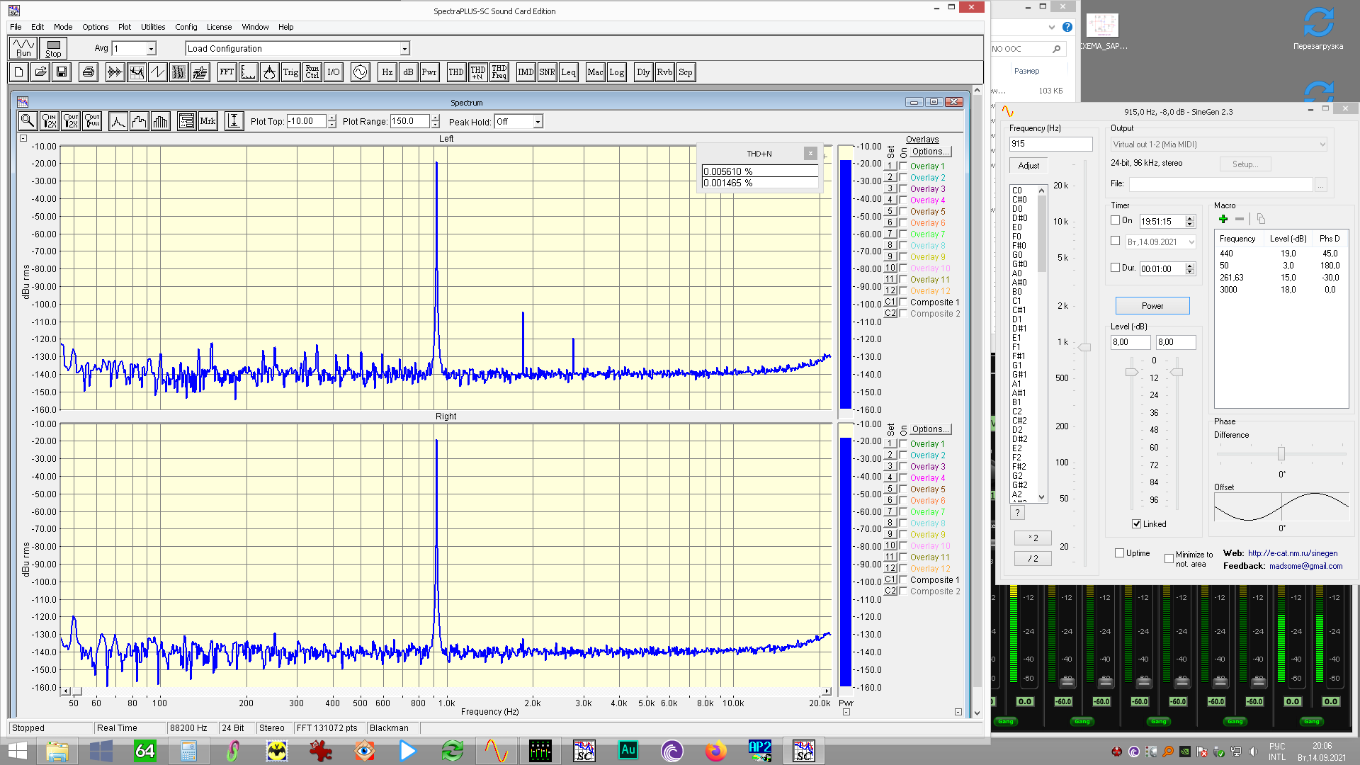

    УМ довольно неплохо измеряется на предмет Кг (картинки подписаны, мощность - 1, 2, 3, 5, 7, 10, 11 и 12,5Вт):Нажмите на изображение для увеличения.
ID:	404457 Нажмите на изображение для увеличения.
Название:	Lch_1,0 W_Kr=0,0042%.png
ID:	404458 Нажмите на изображение для увеличения.
Название:	Lch_2,0 W_Kr=0,0056%.png
ID:	404459 Нажмите на изображение для увеличения.
Название:	Lch_3,15 W_Kr=0,0074%.png
ID:	404460 Нажмите на изображение для увеличения.
Название:	Lch_5,0 W_Kr=0,01%.png
ID:	404461 Нажмите на изображение для увеличения.
Название:	Lch_7,0 W_Kr=0,014%.png
ID:	404462 Нажмите на изображение для увеличения.
Название:	Lch_10,0 W_Kr=0,021%.png
ID:	404463 Нажмите на изображение для увеличения.
Название:	Lch_11,1 W_Kr=0,025%.png
ID:	404464 Нажмите на изображение для увеличения.
Название:	Lch_12,5 W_Kr=0,065%.png
