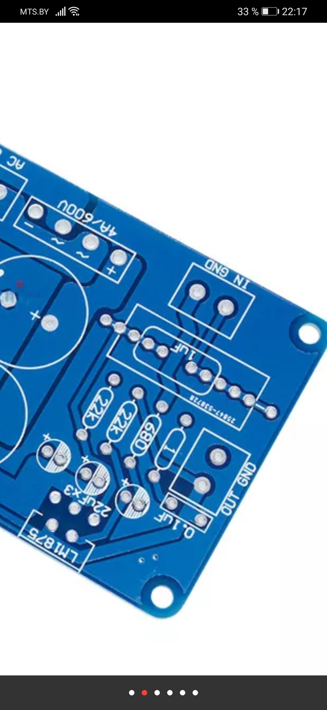

    имеется такая китайская платка для усилителя на lm1875. надо реализовать перед входом регулятор громкости. нужно ли ставить сопротивление на входе сигнала дабы не замыкать вход усилителя на землю потенциометром?

    Посмотрите схему - там уже стоит 2к? на входе.

    Да вроде нет, после входного конденсатора сразу на микросхему

    Не надо ничего ставить. Ничего там не замыкается на землю в правильной схеме кроме входа УМ.

    ну вот входной конденсатор и позволяет вам спокойно коротить вход.

    Чтоб не путать топикстартера, уточню.
    Потенциометром громкости на минимуме его положения коротит вход самого УМ, источник сигнала при этом не коротится - он "видит" сопротивление равное сопротивлению потенциометра.
