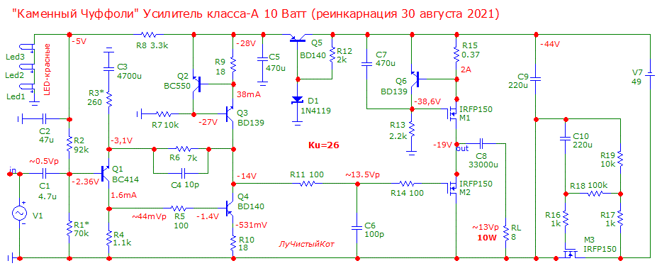

    Смысл схемы; не использовать с повторителем Чуффоли ламповый драйвер. Мало кто согласится шкварить 4 Ампера и отважится на подвиг собрать исходный повторитель Чуффоли Андрея (Италия) или Пасса. Я соорудил приличный драйвер и убавил мощность повторителя в два раза, что в полне достаточно 10 Ватт. При желании мощность можно и увеличить до 20 Ватт ничего не меняя в схеме только пересчитать питание предусилителя и настроить. Чувствительность всего усилителя 1 Вольт pp, которую можно менять под свои нужды без настройки схемы, сопротивлением R3. Первый транзистор обязательно малошумящий. Получилось красиво и лаконично и без вакуумных финтифлюшек! Странно, столько шума вокруг трех транзисторов от Чуффоли )) Ведь там, совсем все обычно и просто. И тем не менне, это стоит того что бы поиграться. Выходные транзисторы можно заменить на 2SK1058, они звучат по иному. На мой взгляд, достоинств схемы от Чуффоли перед подобными в классе в том, что ему удалось поднять выходную мощность перевернув схему и сделав общую шину положительной. Этот "трюк" и создал в умах несведующих иллюзию новой топологии схемы. Я поставил эту схему с головы на ноги и все стало понятно. Немного о предусилителе; выход предусилителя одновременно с сигналом, подает напряжение смещения на первый транзистор усилителя мощности, а оно нормированно. В данном случае составляет -14 Вольт. Это же, нас избавляет от переходного конденсатора и цепей смещения между предом и усилителем мощности, что есть гуд и айс. Из этого напряжение питания преда выбирается 14 * 2 = 28 Вольт. Если его менять то все в схеме поменяется надо все пересчитывать и ток оконечника и мощность и прочее. За одно опишу и RC фильтр между блоками R11; R14; C6, он подсекает выше 100 Кгц полосу пропускания усилителя, что бы уменьшить вероятность возбуда. Одновременно, этот фильтр служит как согласующее звено Преда с Повторителем. По входу, чувствительность 0,5Vp или 1Vpp данного усилителя достаточно что бы подавать звук прямо со смартфона. Для справки смартфоны стандартизированы под наушники примерно одинаково и имеют амплитуду в районе 1Vpp. Рекомендуется использовать вот этот девайс Sonata HD DAC Cable II Hi-Res, или делать делитель к телефону с сопротивлением примерно как у наушников 32-64 Ома.

    Возьми ОООС с выхода повторителя, отрази схему симметрично до двуполярки и получишь простой и хороший усь
    Цитата Сообщение от divizka Посмотреть сообщение
    На мой взгляд, достоинств схемы от Чуффоли в том, что ему удалось поднять выходную мощность перевернув схему и сделав общую щину положительной.
    Чушь

    По умолчанию Re: Каменный Чуффоли 10W
    Первые три транзистора нужно питать от отдельного источника напряжением, более высоким, чем выход.
    Тоже обратил на это внимание.

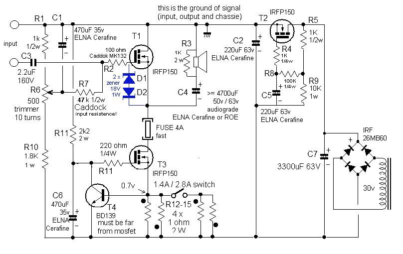

    ---------- Сообщение добавлено 23:19 ---------- Предыдущее сообщение было 23:15 ----------
    И достонста его вовсе не в этом, а в отсутствии сигнального тока через блок питания.
    Но это в оригинальной схеме, а в твоей я этого не вижу
    Фильтр по питанию ни кто не отменял. Достоинство схемы от Чуффоли не в фильтре питания! Мыслители...

    "Нигадидзе" - нагрузка не в ту рельсу стоит.
    Можешь посмотреть вот так, что бы в голове все стало на место

    38,822
    Смотреть надо сюда...
    "Сюда" - я смотрел 20 лет назад
    А рельсы все на месте.
    Тут да, а по той ссылке в #7 на сайте Эллиота - нет.
    Я на твоей схеме его не вижу. В чем достоинства - я уже писал выше.

    Металист
    Если бы понимал как это работает,
    А что с ним не так? Ну будет размах амплитуды на стоке М2 на 3 Вольта больше, чем на выходе УН. Это порядка 30В. Зачем там 44В по питанию?
    Если не трудно, объясни-те нам дилетантам, но только предельно конструктивно.
