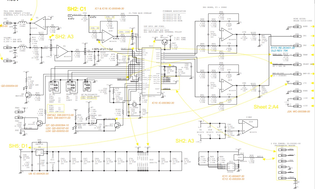

Здравствуйте. Очень нужна помощь. Есть плата с предусилителем и фильтрами на ADAU1701 от активной колонки. Усилитель мощности исправен. На индикаторах горят светодиоды LIMIT и STNB. При подаче сигнала он доходит до входов ADAU и на её выходах ничего нет. Заказал из китая. Приехали, поменял - ситуация не изменилась. Подумал, что просто попались не рабочие заказал тоже из китая но у другого продавца т всё то же самое. Сменил микросхему eeprom 24c64. Залил дамп, который был у меня - всё так же. Нашёл дамп в интернете, залил - ничего. Дамп заливал на снятую микросхему памяти через CH341. Напряжения 3.3В, 1.8В присутствуют. На 6 пине ADAU высокий уровень есть. На eeprom питание есть. При подаче питания не происходит общения с памятью. Индикаторы клипа и стендбай горят не зависимо от того установлена ли на плате память..... Обвязку проверил, не могу понять что её нужно.
