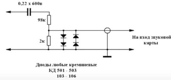

    Тогда подавайте переменное напряжение на вход и ловите переменное на анодах (только вход звуковой карты к анодам не подключайте) или, как Stan Marsh советует на сеточных резисторах выходных ламп. Должно быть примерно 10-15 Вольт переменного или около того.

    По умолчанию Re: Помогите с настройкой лампового усилителя по схеме А. Манакова.
    Топик стартер , если интересно могу выложить схемку делителя под звуковую ,чтобы ее неспалить .Нажмите на изображение для увеличения.
