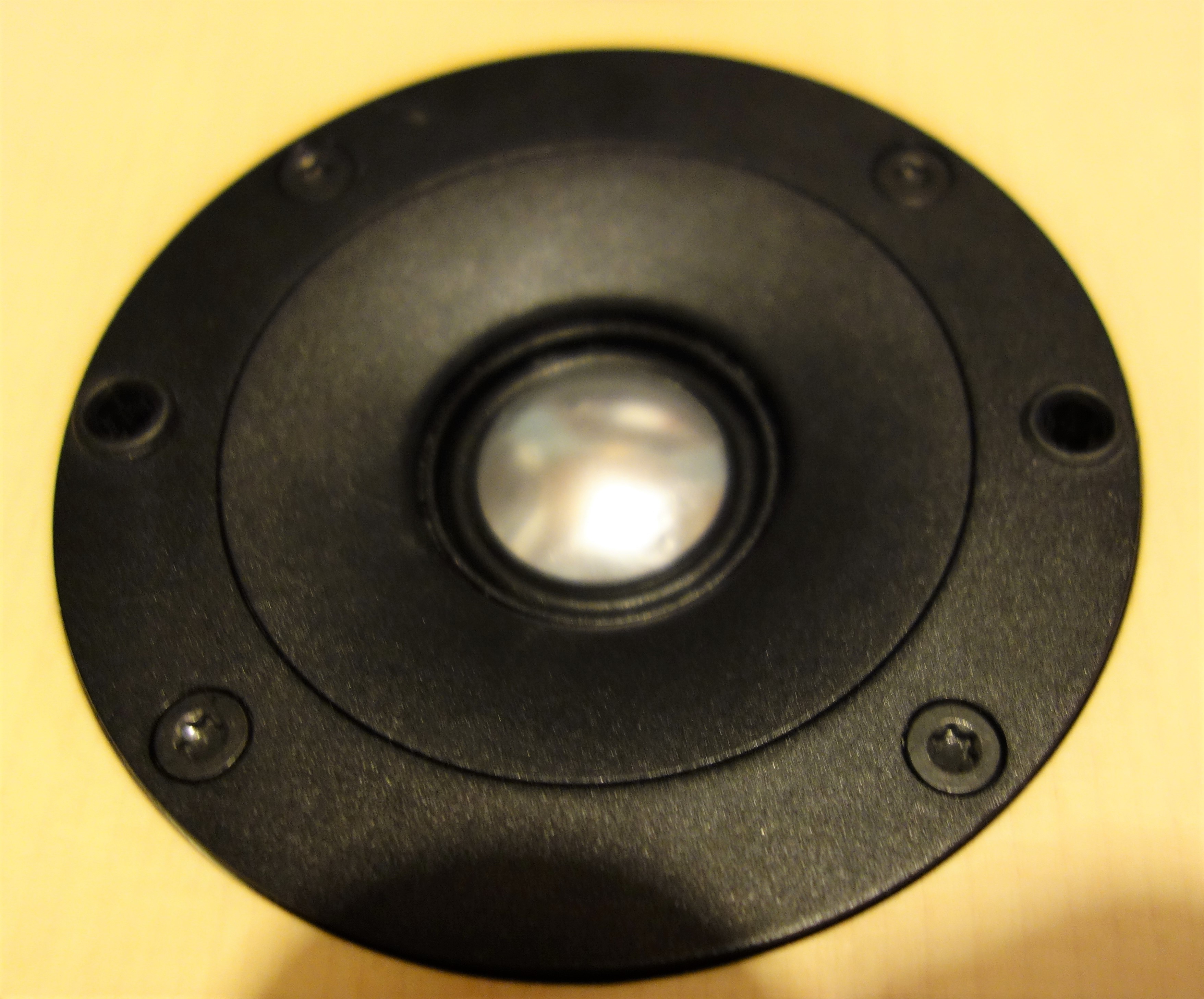

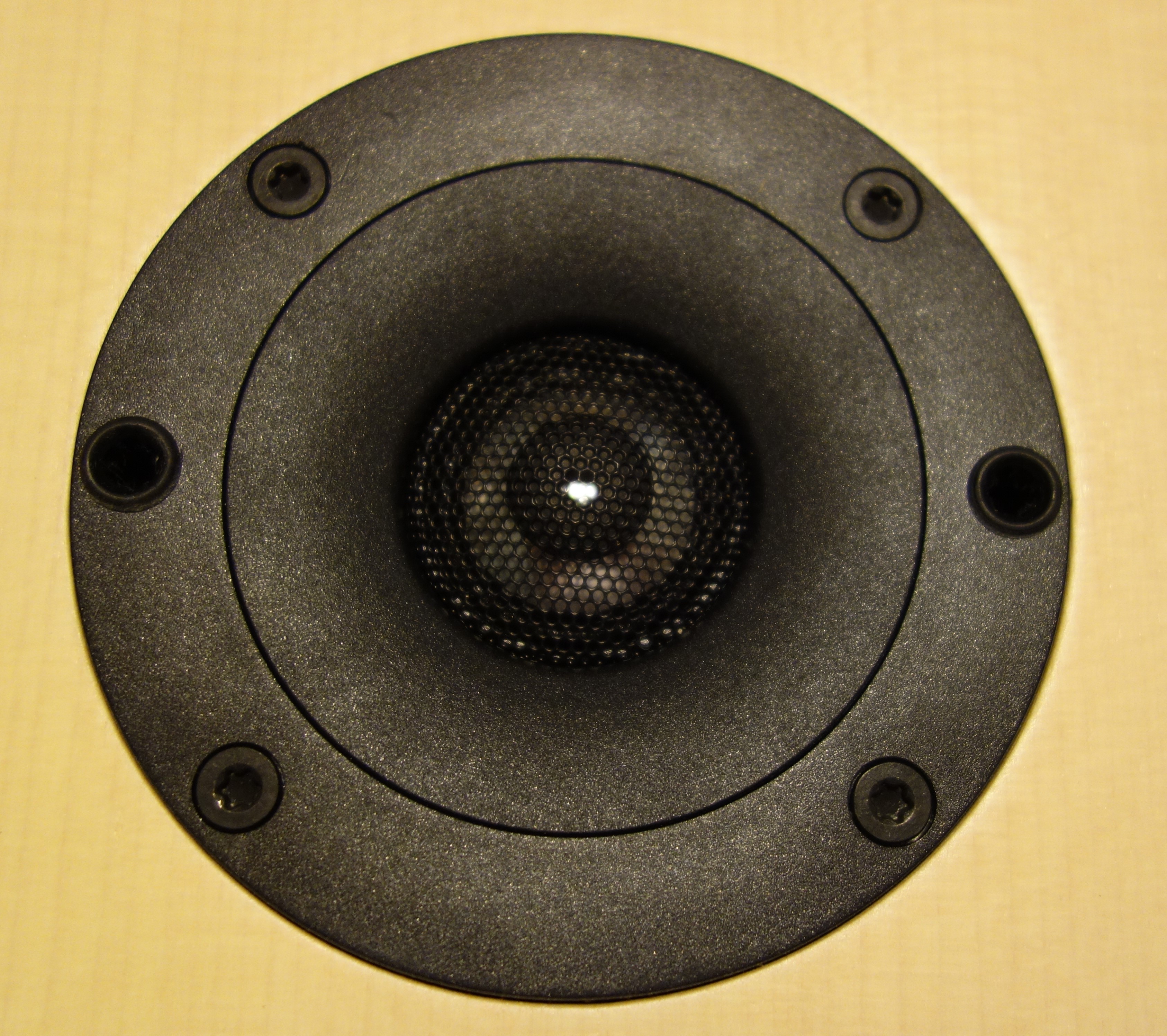

    Есть довольно старая полочная акустика Canton Vento 802. Собственно возникла задача снять защитные сетки с твитеров, не повреждая саму конструкцию. Так и не понял, как их на заводе собирают - нет ни винтов, ни пластиковых защелок, однако само посадочное кольцо и защитная сетка изготовлены по отдельности и должны как-то разъединяться. Вот фотография спереди:
    и сзади:
    Подскажите, кто сталкивался, что сделать надо, чтобы сетку снять?

    Ну это обычное дело - они на клею, просто так не разберёшь, можно и повредить, что скорее всего.
    А чем вам сетки не угодили ? Зачем снимать их ?

    Всегда снимаю защитные сетки с твитеров - переотражения на них возникают, без них лучше звучит. Выравнивание АЧХ/ФЧХ делаю программно фильтрами, если вдруг поплывет.
    А у этих довольно большая нашлепка по центру идет, явно больше рабочей длины волны. Считаю, что купол излучателя должен быть полностью открытым.

    Это корректирующая хрень, без неё может стать только хуже.
    Данная сеточка ничего плохого не сделает.
    Но хотите сломать/испортить - это пожалуйста без нашего участия

    В чем хуже будет выражаться? Снимал на самых разных твитерах - чуйка получше становится, окраса меньше.
    Сломать/испортить не хочу, потому и прошу "помощи зала". Подозреваю, что он все-таки разбирается, но как-то неочевидно.

    Это корректирующая накладка, они изменяет АЧХ и ФЧХ обычно и громкости она добавляет.
    Вы считаете производитель специально её туда присобачил чтоб сделать звук хуже ? Ну-ну...
    в 3-м посте доходчиво предоставлена инструкция.
    Если непонятно - размачиваете растворителем клей, и ковырялками отковыриваете фланец. Дальше по ситуации.

    onto-log, в центре фазовыравнивающее тело. Сняв его хай энд не получится.
    Сам рупор как держится на магнитной системе? Обычно в дешевых пищалках на защёлках. В более дорогих на винтах. Винтов не наблюдаю. Ищите защёлки.
    Если и хочется что-то сделать, то можно фланец просверлить 1,5см сверлом, сзади добавить объём и заполнить ватой. Понизится резонансная и искажения.
    А убирать "тело Венте" не нужно, если оно часть рупора конечно же.

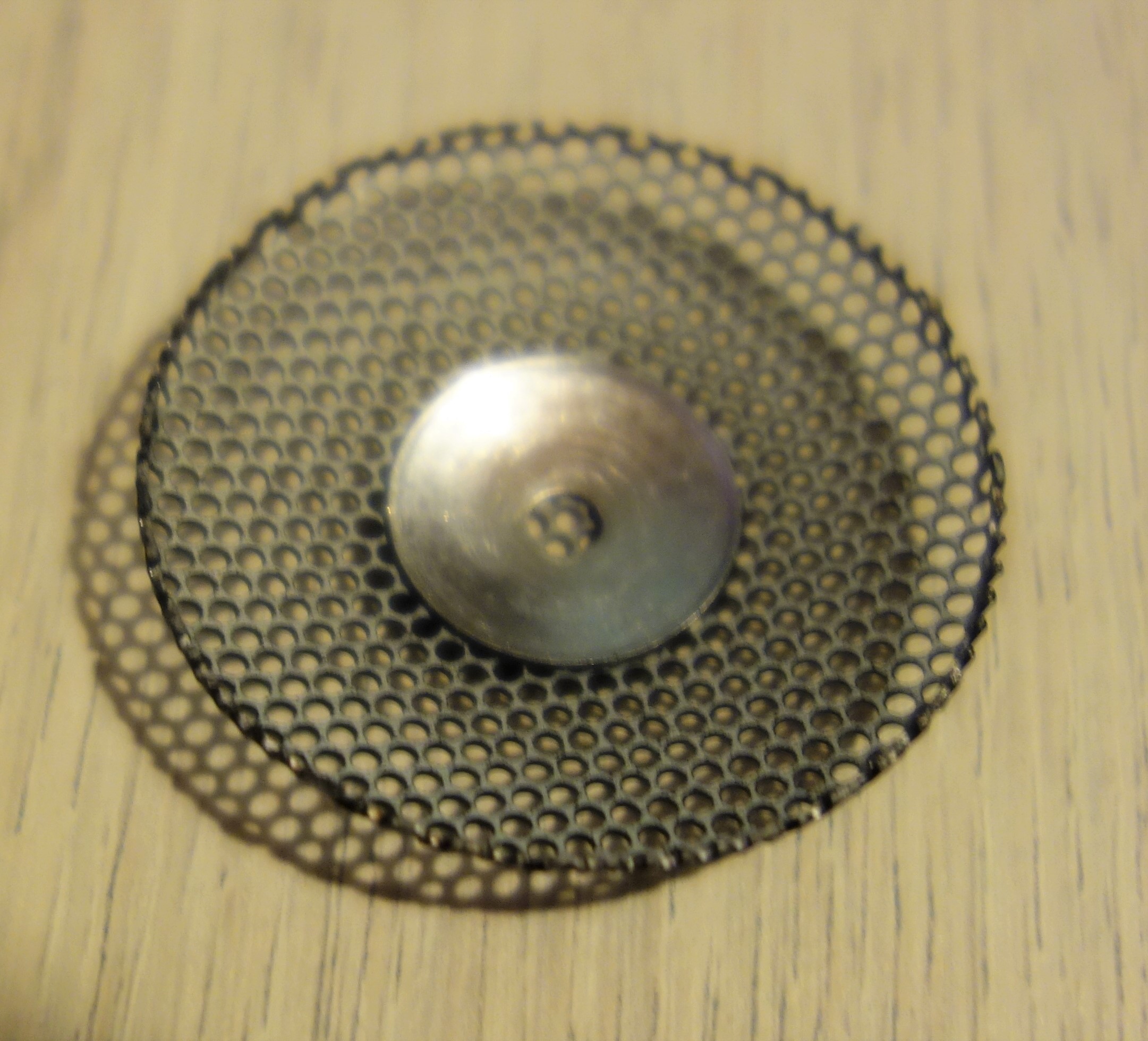

    Нашел решение - и оно сверхпростое. Решетка железная и никак не крепится к головке - просто примагничивается. Поддевается чем-то тоненьким с краю и аккуратно вытягивается.
    Всё, проблема решена. Сниму замеры АЧХ/ФЧХ, посмотрю что изменилось.
