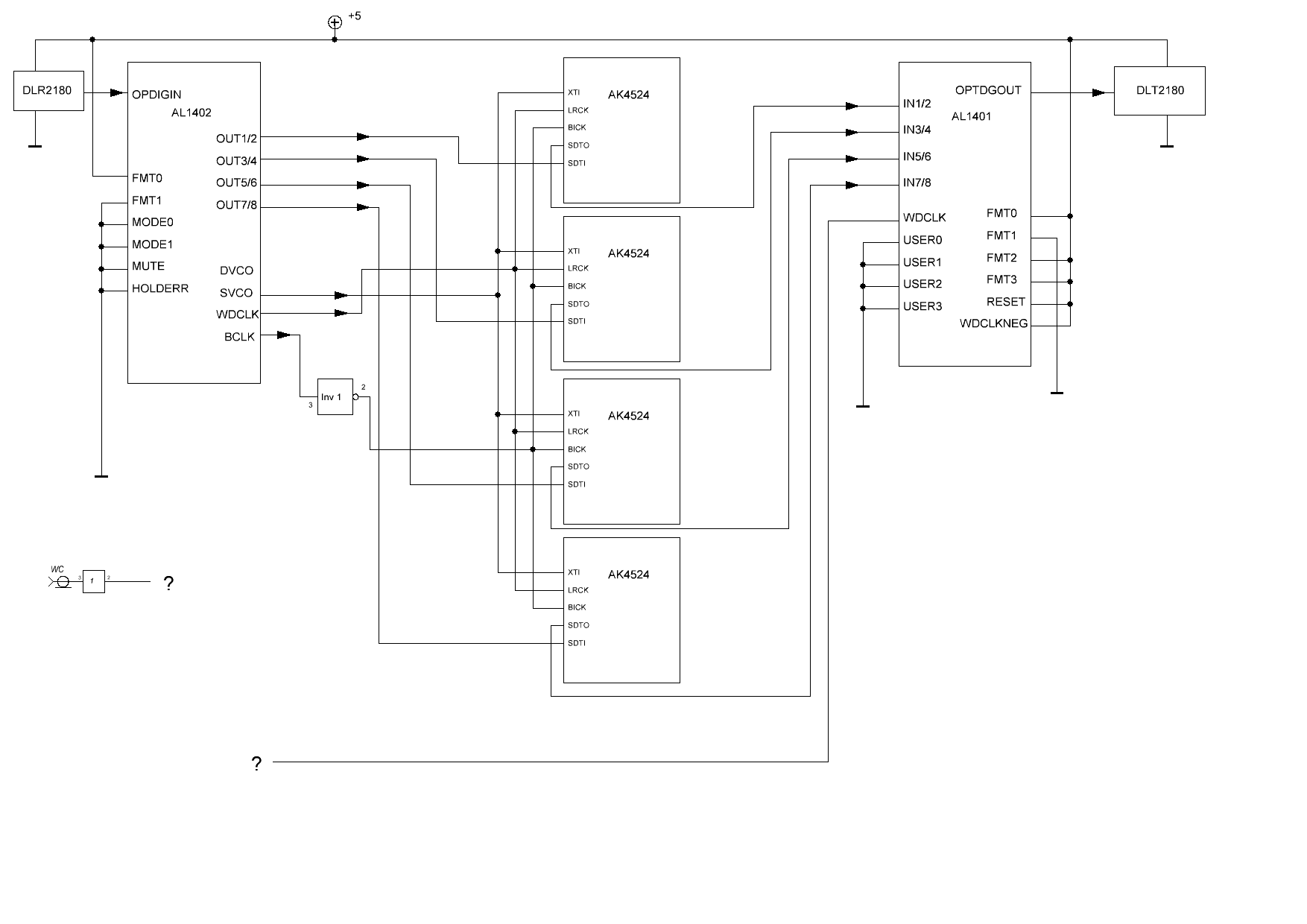

    Всем привет. У меня назрела необходимость в ADAT преампе для увеличения количества доступных аналоговых входов и выходов звуковой карты (MOTU 896 HD). Вариант покупать был отброшен в связи с конскими ценниками на аналогичные девайсы. Сделать с нуля- трудоемко и тоже не дешево. Было решено переделать внешний блок от устаревшего аудиоинтерфейса. Для этого был куплен внешний блок от AARDVARK Q10 с утерянной картой PCI. В нем имеется большая часть того, что необходимо. Аналоговые схемы (преампы, выходные буферы, фантомное питание, регулировки усиления преампов), схемы питания, ЦАПы и АЦП. Был изготовлен блок питания, непосредственно ADAT конвертер (AL1401 и AL1402) и добавлена плата Arduino nano для инициализации ЦАПов и АЦП (AK4524) и управления коэффициентами усиления преампов (CS3310) по МИДИ дистанционно. На сей момент конструкция нормально принимает ADAT сигнал. Запустить девайс на передачу пока не удается, сказывается отсутствие у меня опыта конструирования подобных схем. Не получается правильно развести тактовые сигналы. Грубая схема того, что сделано (без аналоговой части и схем питания) прилагается. Буду благодарен за помощь и советы.Нажмите на изображение для увеличения.

    -купите behringer ada8200 на авито , и успокойтесь , а насчет тактовых сигналов все просто , ставите два аудио кварцевых генератора на 256fs или 512fs для fs=44.1кгц и 48кгц
    на логике ( счетчики типа 161) или например на передатчике сs8406 получаете времянку для lj ( mclk bclk lrck) учтите al1401 работает только в lj i2s там по моему нет, ее ( времянку) подаете на ак4524 и mclk на al1401 далее на интерфейсе куда вы все это втыкаете ставите режим внешней синхронизации по адат при этом данные которые подаются на al1402 будут автоматом синхронизированы с самого al1402 никаких сигналов кроме данных ну еще сигнала ошибки брать не надо, для уменьшения джиттера данные после al1402 надо пересинхронизировать на триггерах, сразу могу сказать что кодек ак4524 это говно старинное и смысла на них что либо делать нет от слова совсем, приличные более менее это ак4621 или cs4272
    -ваша ошибка заключается в том что вы скачете от приемника а надо скакать от передатчика ( т.е ваше устройство есть мастер а не слэйв)

    digilab, На счет behringer и качества ЦАП-АЦП - это совсем другая тема. Но как, простите, подать MCLK на AL1401? Да, действительно на обоих AL есть только левое и правое выравнивание. PDF-ки изучал довольно тщательно.

    -к сожалению у меня дома на компе нет рисовалки никакой , но вкратце все очень просто , берете два кварцевых аудио генератора на
    24.576 мгц и 22.5792мгц ( например ndk nz2520sd или подобное) после них ставите триггер 74 и пару счетчиков 161 , после триггера у вас собственно мсlk и есть со счетчиков получаете bclk и lrck это вы получите тактировку кодеков , на передатчик al1401 надо подавать только сигнал lrck( wdclk) вся остальная тактировка у него внутренняя через pll , у меня есть схема но я сейчас болею , на работу только на следующей неделе выйду, слегка проще получается если взять кварцевые генераторы на половинную частоту тогда триггер 74 не нужен но такие гены сложнее достать

    digilab, Спасибо. В принципе понятно. Сейчас немного занят по работе. Освобожусь- попробую. Но для упрощения схемы хотел сделать этот девайс слэйвом. Чипы AL это позволяют. 1402 восстанавливает из ADAT потока все синхросигналы. И он это у меня уже прекрасно делает. На прием все работает. Я хотел с этих синхросигналов запустить 1401. А вот это пока не получилось. Буду очень благодарен, если пришлете схему, когда сможете. Выздоравливайте.
    PS И еще вопрос. Насколько критично использование именно генераторов, а не кварцевый резонатор и генератор на логике? Я понимаю, что стабильность этого генератора очень важна, но судя по фотографиям печатной платы в BEHRINGERe используются именно резонаторы. И в пределах досягаемости таких генераторов у меня нет.

    -если вы используете ацп то девайс должен быть мастером это все упрощает , со слэйвом там надо vcxo хорошие с
    качественной pll и микроконтроллер для определения частоты fs иначе будет мыло а не звук если использовать джиттерную
    туфту которая выходит с al1402, к тому же в режиме слэйва у вас будет плохая синхронизация с картой с точки зрения приема
    данных с ацп
    ---------- Сообщение добавлено 05:45 ---------- Предыдущее сообщение было 05:41 ----------
    -да все просто подаете просто wdclk c al1402 на al1401 вот и все, единственно не забыть форматы везде lj 24бит поставить
    и в кодеках тоже, но качество при этом будет шмурдяковое , т.к у al1402 конский джиттер. Алесис в свое время сделал
    весь комплект ацп, цап, приемник и передатчик адат , дсп для своих студийных многоканалок на HD , вся эта серия требовала
    только подключение wdclk, к сожалению с появлением мощных компов и программ редакторов звука и секвенсоров типа лоджик
    кубэйс или протулс все это умерло кроме adat интерфейса для передачи приема данных

    digilab, Да вот, собственно, так и сделал. LRCLK (по маркировке AL- WDCLК) с 1402 подал на 1401. Форматы на AL установил правильно. На прием работает, на передачу нет. Только шум. А сегодня попробовал запустить без кодеков, т.е. цифровые данные с 1402 подал на 1401. Запустилось с пол пинка. Похоже я неправильно инициализировал кодеки. Надо проверить прошивку ардуинки.
    ---------- Сообщение добавлено 23:02 ---------- Предыдущее сообщение было 16:04 ----------
    Проверил. Кодеки проинициализированны правильно. Мало того. Попробовал подать цифровые данные с АЦП на ЦАП при тактировании от 1402, которая синхрилась от ADAT. Сигнал проходит.
    ---------- Сообщение добавлено 24.12.2020 в 22:09 ---------- Предыдущее сообщение было 23.12.2020 в 23:02 ----------
    Все. Вопрос снимаю. Запустил, поигравшись с фазировкой тактовых сигналов. Спасибо, digilab, за обсуждение.

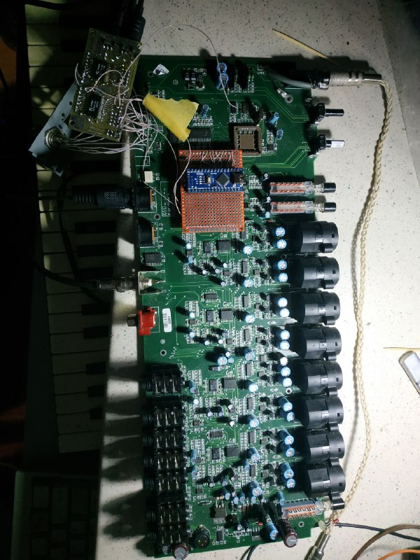

    Ну кодеки менять точно не буду, уже как с этим получится, так и будет. Режим мастера сделаю в любом случае. Генераторы уже нашел, вроде неплохие (см. фото). У меня есть второй комплект микросхем AL. Буду делать второй ADAT преамп. Возможно, что мне понадобится связать 2 преампа между собой без звуковой карты, для этого хоть в одном должен быть генератор. На счет шума АЦП действительно стоял в +18. Если поставить в 0, то -84. Наводки на входе быть не могло. Просто на входе АЦП по схеме стоят CS3310. Я им усиление загнал в минус бесконечность. Так и проверял.

    -84db уже лучше , хотя по пдф должно быть под -90db, значит входная часть что-то насасывает , посмотреть что там точно творится
    можно анализатором спектра в любом daw или спектраплюсом например , скорее всего там у вас наводка типа 50 , 100гц
    -кодеки вы и не сможете заменить никак т.к цоколевки совсем разные , там даже cs4272 и ak4621 не совпадают никак даже по количеству

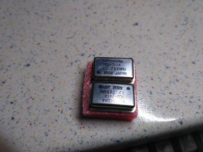

    -таких генов у меня не было не факт что они для аудио , те которые для аудио у них малый фазовый шум начиная с отстроек в 100гц , самый
    дешевый вариант который реально купить это ndk nz2520sd и крайстэк, но в принципе и эти сойдут все одно лучше чем с 1402 клок брать

    Ну я уже говорил, что на входе замьюченая CS3310. Она, видимо и дает эти 6дБ. Уже генератор соберу, буду тестировать тщательно. Набросал схему генератора. Получилось вот так. Честно говоря нашел схему Behringer ADA 8000 и большую часть взял из нее. Критикуем.
