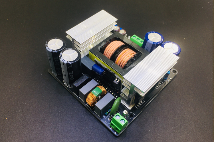

    Цитата Сообщение от Apogee Посмотреть сообщение
    Подскажите, если у меня цель собрать как можно более компактный услитель, и высокая можность мне не нужна, получится ли у меня сэкномить на площади радиаторов, если я буду исползовать источник питания с низким напряжением (допустим 35В)? Уменьшится ли при этом нагрев транзисторов?
    Или если я возьму источник на 48В, но слушать буду лишь на четверти мощности (громкость на 9 часов), нужен ли тогда радиатор 800 кв.см.на каждый модуль?
    Кстати, в угоду компактности пока склоняюсь к этому блоку питания.
    Вложение 390192
    Размер всего 96*96*38 мм. Высота радует.
    Офигенное соотношение Цена/Размер/Мощность Добавил в корзину
    Жаль что отзывов нет. Если кто найдет обзорчик, тест на него... отзовитесь

    10
    По умолчанию Re: Усилительные модули HB 2.05X
    Вот довольно неплохой блок питания: https://aliexpress.ru/item/-/1005001...379.1610725678
    Покупал на напряжение +-55 В. Конструктивно намного более продуманная компоновка. Раздельные радиаторы, транзисторы закреплены с внешней стороны, больше емкости по входу и выходу и больший типоразмер трансформатора. Провел некоторые измерения. До15 Ватт работает в пакетном режиме. При нагрузке 20 Ватт частота коммутации 150 кГц. При нагрузке 400 Ватт частота коммутации 90 кГц. Самое главное он в отличие от источника, который многие тут используют совсем не греется. Подключил реостат мощностью 1500 Ватт 30 Ом, нагрузка при +-55В 400 ватт. Через 5 минут тест пришлось остановить, т.к. реостат нагрелся до 100 град. и начал подванивать, при этом радиатор с транзисторами нагрелся до 18,5 град., а радиатор с диодами до 21,5 град. при офисной температуре 17 град.
    К сборке источника никаких претензий. Пайка отличная, флюс весь отмыт, компоновка очень понравилась.
    В общем кто купит не пожалеет.
    Такой источник https://aliexpress.ru/item/329483811...earchweb201603
    покупал на напряжение +-48В. При нагрузке 300 Ватт ( реостат 30 Ом) выключался по перегреву через 3,5 минуты. В усилителе класса АБ при небольшой мощности так же перегревался и выключался. Пришлось увеличивать радиатор (прикрутил сверху от компьютерного БП) и ставить маленький вентилятор. Через DC DC преобразователь снизил обороты, что бы бесшумно вращался.Нажмите на изображение для увеличения.
ID:	390288 На выходе LC фильтр c кольцами из распыленного железа, пульсации в 10 раз ниже чем в стоке.
