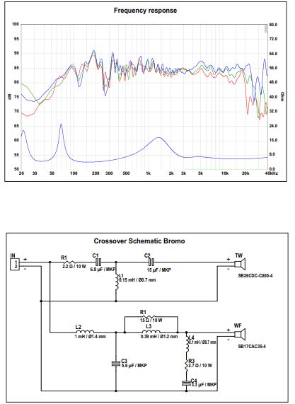

    По умолчанию SB Acoustics Bromo kit (SB17NBAC35-4 + SB26ADC)
    Всем здравствуйте
    Решил поместить в этот раздел.
    Планировал собрать «не дорогие», басовитые полочники для дачи.
    Вы бор пал на SBA Acoustics Bromo kit (были в кандидатах еще Оптима и Seas Mimir)
    https://sbacoustics.com/product/bromo/
    Я делал на алюминиевых головках NBAC – а не «керамических» CAC – ничего менять при такой замене , пишут, не нужно
    Отзывов мало, но вроде Тролес хорошо отзывался о голове SB17NAC35

    Bromo по паспорту - 14 литров, настройка ФИ 38 Гц. У меня корпус готовый (Amping), примерно 13,5л, ФИ сделал по Unibox ~ 43Гц
    Головки все на вид качественные, хорошо упакованы, есть уплотняющие прокладки. Единственно – дырки в лепестках под маленький диаметр провода.
    Впечатления по звуку. Что хотел – то получил – акустика басовитая, НО,
    не очень нравится – гудят (
    Детальность довольно высокая, но звук «закрытый» и не динамичный.
    Сравниваю с 3-х полоской на купольном Скане Георгия
    Пробовал разную длину трубы, но гудящий характер при любом ФИ, остановился на том, что давал Unibox
    Для спокойных джазовых форм не плохо, бас подчеркивается, но остальная музыка – так себе.
    Можно что-нибудь с ними сделать, или им нужен все-таки корпус по более?
    Это моя АЧХ просто для наглядности – извиняюсь - измериловки нет, померяно абы чем.

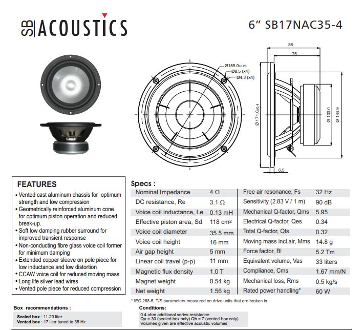

    Вы в качестве мидбаса взяли динамик с резонансной частотой почти 30 Гц. такие динамики на таких высоких частотах работать не будут. Ваш мидбас надо рассматривать как НЧ динамик трехполосной системы, вместо твиттера в этот же ящик я бы поставил сч-головку, а твиттер сверху вне ящика. Все фильтры нужно пересчитывать. Порядок рекомендуется понижать, в трехполоске это будет реально. посмотрите, через сколько деталей звук пробирается к мидбасу. И вопрос про толщину провода правильный был задан.

    17CAC35-4 даже по паспорту требует 20 литров с 0,5 Ом добавочного, а добротность обычно у него выше паспортной. В 13,5 литров встанет аналогичная 15 см голова, гудеть не будет. Но порядок фильтра нужен третий, минимум. Можно попробовать настроить трубу на 36 Гц, скорее всего гудение немного уйдет, но не уверен.
    Если можно, измерьте омическое сопротивление последовательных катушек. Вообще, ко всем этим "китам" нужно относиться крайне осторожно. В большинстве случаев они спроектированы абы как, на от...сь. И предназначены исключительно для продажи динамиков и дорогих (желательно) компонентов.

    2. Диаметр повода катушек строго по схеме, катушки все Джентзен, конденсаторы Standard Z-cap
    3. Без кросса влючал - характер звучания неизменный
    4. @Сергей Гапоненко Возможно вы правы, я взял готовый проект. Троелс эту голову делил на 2100 (http://www.troelsgravesen.dk/SBAcoustics-61-NAC.htm)
    5. @DIM 15 см у мня уже были в 9 литрах, там баса нет, хотел 6,5" попробовать. Обычно у них 14 литров это стандарт. Пробовал разные длины ФИ - характер один - бубняще/гудящий.

    Tallishe, Ошибка в том , что заменяемы не CAC и NAC, а CAC и NBAC (черные с алюминиевым дифузором) , у NAC и NBAC заметно отличаются параметры T-C. Надо снимать кривулю |Z| и перестраивать фазик.
    Хотя на фото NBAC, а в тексте NAC
