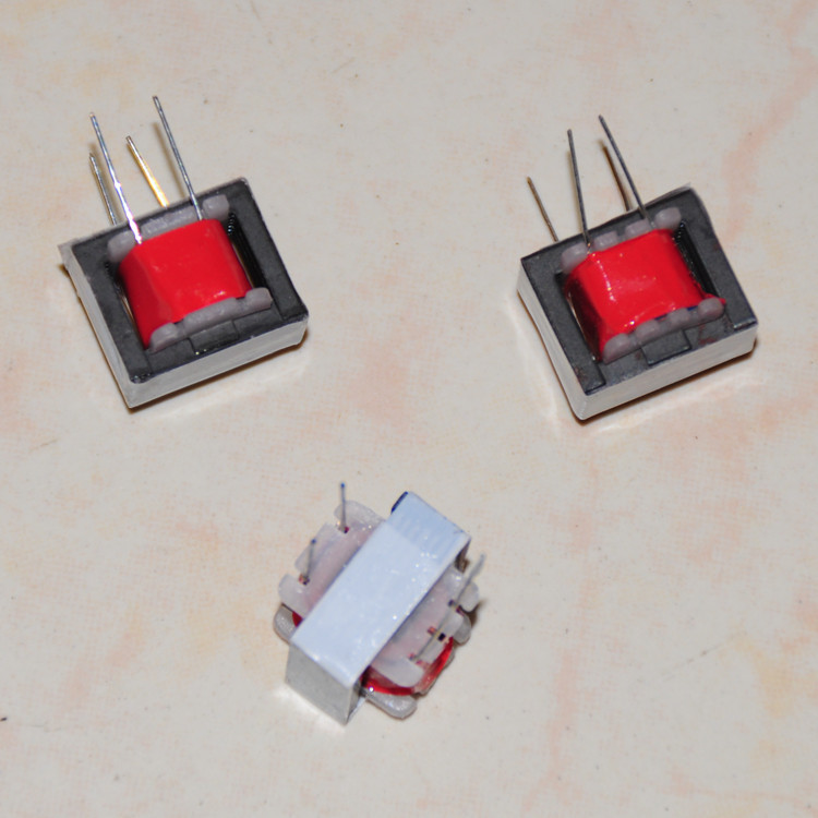

    Есть у меня несколько мелких согласующих трансиков 1:1 с Али. Сердечник стальной, набран из Ш-элементов.
    Непонятно вот что - при измерении индуктивности на 120гц они 790mH, измеряю на 1кгц - выходит 350mH. Активное сопротивление 135 ом.
    Вопрос вот в чём - при расчёте в симуляторе какую индуктивность указывать ?
    Уточню, использовать буду не по назначению, а как дроссель в микроточную (0,2мА) LC цепь. Контур настроен будет на 110 гц.
    Непонятно вот что - при измерении индуктивности на 120гц они 790mH, измеряю на 1кгц - выходит 350mH....
    С ростом частоты растут потери в сердечнике (статические - пропорционально частоте, динамические - пропорционально квадрату частоты), начиная с некоторой частоты сердечник вообще не работает. Соответственно с увеличением частоты индуктивность уменьшается. Индуктивность нужно измерять в режиме, на котором будет работать катушка (т.к. индуктивность будет зависеть в т.ч. и от амплитуды тока).
    Последний раз редактировалось Сергей Ал.; 08.08.2020 в 17:34.
    10.03.2004
    2,702
    По умолчанию Re: Непонятки с индуктивностью на сердечнике.
    Скорее на 120 все верно, а на 1кГц сыграет собственная емкость - заметно и сопротивление. А как дроссель - так померь согласное последовательное сопротивление обмоток и ставь. 200мкА должен потянуть без зазора.

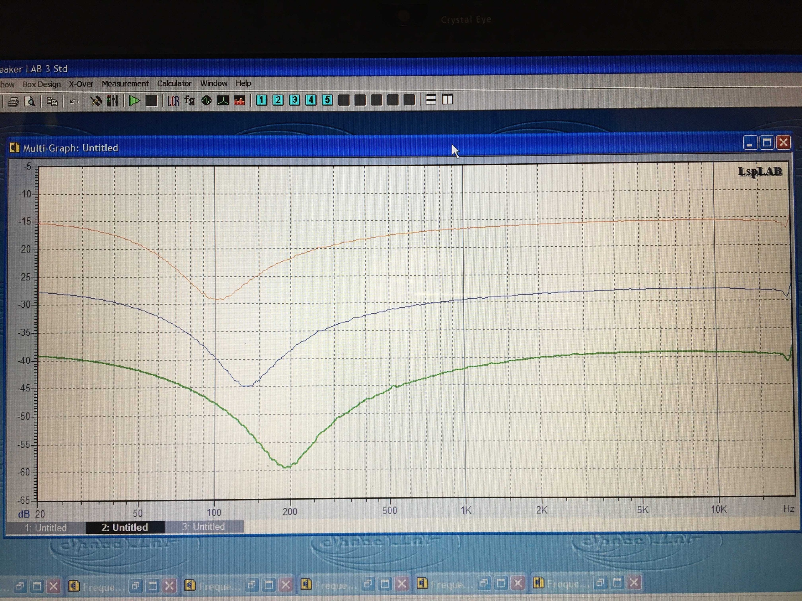

    В общем плюнул я на точные расчёты. Собрал за 5 мин "стенд" и измерил АЧХ контура.
    Что удивило - при измерении шумом частота подавления выходит около 120гц, синусом получилось около 100гц
    Пошёл дальше - синусом измерил на номинальном уровне, на -12дб и на -25 дб - вышло три разные частоты.
    Похоже это не ёмкость и не сопротивление, это китайцы какое-то волшебное железо изобрели.
    Есть у кого-то идеи ?
    Режектор я уже поставил в колонки, АЧХ проверил - норм, на служ тоже всё хорошо.
    Сейчас просто интересно разобраться в феномене. Или всё же есть чёткое объяснение этому ?
    Так и есть.Только музыка она ведь разная, там уровня фиксированого нет. Может быть тихо на этой частоте, а может и громко.
    Намагниченный сердечник?
    02.09.2006
    3,441
    Возможно большая индуцкция в железе, для такой низкой частоты. Приличные LC метры умеют измерять на разных уровнях, для малосигнальных индуктивностей еще как актуально.
    Железа с разными свойствами тож навалом всякого и без китайцев.
    Еще могут быть нюансы с топологией намотки. Попробуй спаянные выводы размокнуть и тудасигнал подключить, а те что на фото внешние - их наоборот вместе замкнуть.
    С намоткой хитростей просто море, в данном случае оно дано свыше и изменить можно только коммутацию секций.
    Если охота разбираться - срезай родную обмотку, мотай тестовую на небольшое количеств витков(надо убрать влияние паразитов намотки) и снимай семейство петель гистерезиса на разных уровнях и разных частотах. Приятель разрабатывал для усь и пред для такого измерителя (полоса 200 КГц, заказчик ни разу не любитель ), если делать серьезно, то нюансов там море.
