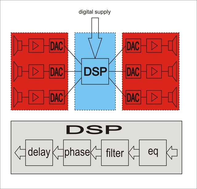

    По умолчанию Re: Качественная активная АС с цифровым входом
    вот как я считаю это должно выглядеть
    Насколько мне известно это вполне решаемая задача для современных процессоров, например Analog Devices SHARC ADSP. По математике обработки я не спец, думаю здесь есть такие, но слышал мнение, что мощность таких кристаллов чуть ли даже не избыточна для таких "простых" задач, как аудио. Если не так, поправьте
Название:	digital monitor.jpg
