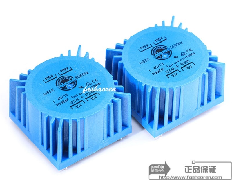

    Добрый день, Уважаемые форумчане.
    Прошу помочь человеку, который не сильно разбирается в теме.
    Есть блок питания. Вот такой:

    Схемы, к сожалению нет.
    Блок питания с регулировкой напряжения.
    Сейчас на выходе 5V. Соответственно, можно подстроечным резистором изменить напряжение в определенных пределах.

    Максимум, что можно накрутить сейчас - 6V. А мне нужно 15V.
    Подскажите, достаточно ли подобрать номинал резистора для получения 15V или потребуется ещё что-то менять?

    Я посмотрел картинки у китайцев: они устанавливают разные трансформаторы.
    С Вашим БП из 5В не получится сделать 15В.
    Трансформатор я заказывал самый мощный из имеющихся.
    Вот такой установлен:

    По умолчанию Re: Изменение выходного напряжения.
    Без схемы разобраться, какие резисторы изменить, нереально.
    И нужно еще посмотреть напряжение выходных конденсаторов. Возможно для 15 В их тоже придется заменить.
