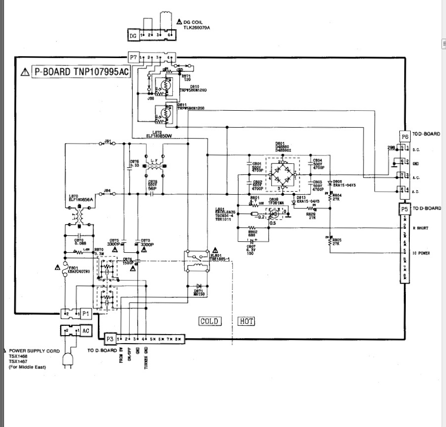

    Фонокорректор есть по схеме Бокарева, есть от Радиотехники 001. читал много про двухполярное питание, ломанул телевизор чтобы достать детали, но подумал что может уже есть готовое решение телек был panasonik TC-25GF10R. На выходе P6 в точках 1 и 4 +- 73v
    что надо включить\замкнуть чтобы узнать напряжение на выходе P7 ? это выход на трансформатор кадровой развертки как я понимаю, поправьте т.к. я могу ошибаться, включается от кнопки Power на выходе P5 или этот выход вообще в качестве питания не подходит ?
    on\off на выходе P3 что здесь включает выключает ?
    если это можно использовать в качестве питания то как понизить напряжение до например +-15v, с помощью резисторов ?

    strat69, ничего не получится. На плате находятся, сетевой фильтр, выпрямитель и позисторы для петли размагничивания кинескопа, так что, ничего не замыкайте. А питание для кадровой развёртки берётся и выпрямляется с строчного трансформатора.

    То, что на фото (синфазный фильтр) можно использовать между трансформатором питания и сетью. Выпрямитель только убрать.

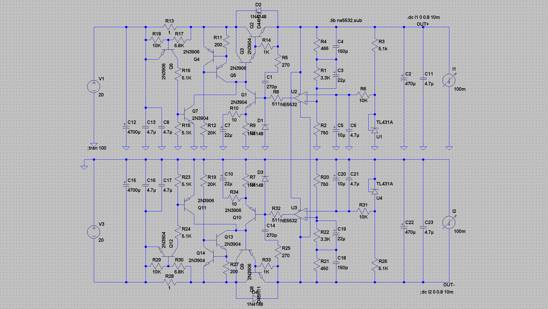

    Вот правильная схема стабилизатора специально разработанная для питания HI-FI, HI-END аппаратуры.
    Вторая схема продолжение первой схемы с устройством защиты по току.

    Завсегдатай Аватар для fakel
    30.11.2007
    11,274
    По умолчанию Re: Питание фонокорректора
    Сложно слишком

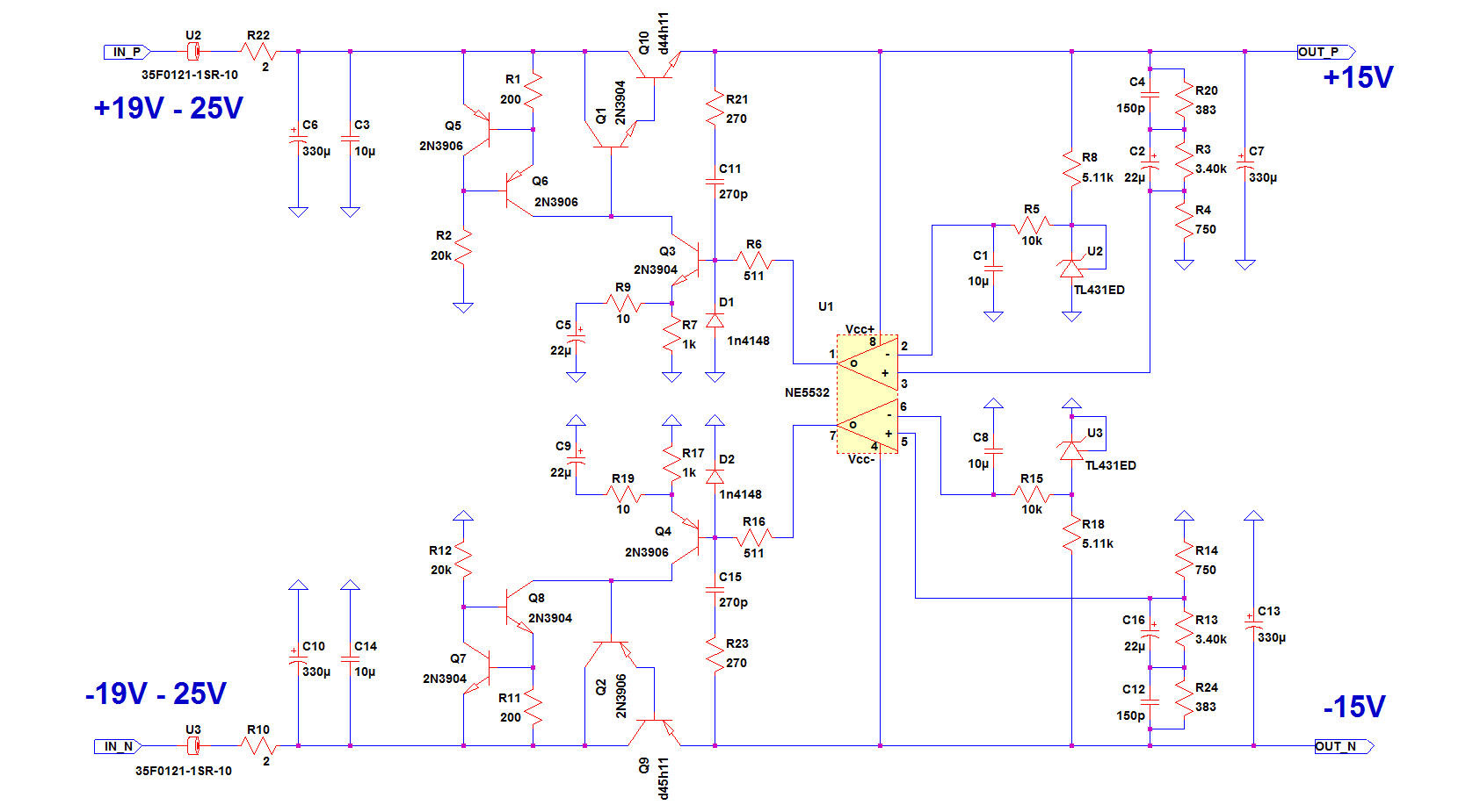

    http://www.audio-perfection.com/foru...ad.php?tid=263
    Вот почитайте.
    Чтобы сделать LM317 для аудио применений целые схемы дополнительно для LM317 наворачивают.
    Читайте форумы, это полезно.
    А еще посмотрите файл XLS .
    L(M)7815 лучше, чем LM317 , если понимаете характеристики.
    Вот схема стабилизатора для RIAA (PDF файл).
    Схема не совсем простая. Смотрите.

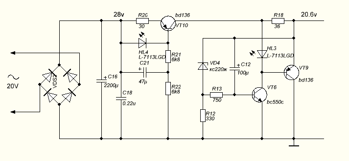

    Для питания корректора Никитина OBH-8 / OBH-8SE применил вот такой стабилизатор:
    Фон и шумы по питанию не обнаружены.

    Схема из пдф от какого прибора?
    13,282
    никакого. такое лучше не собирать
