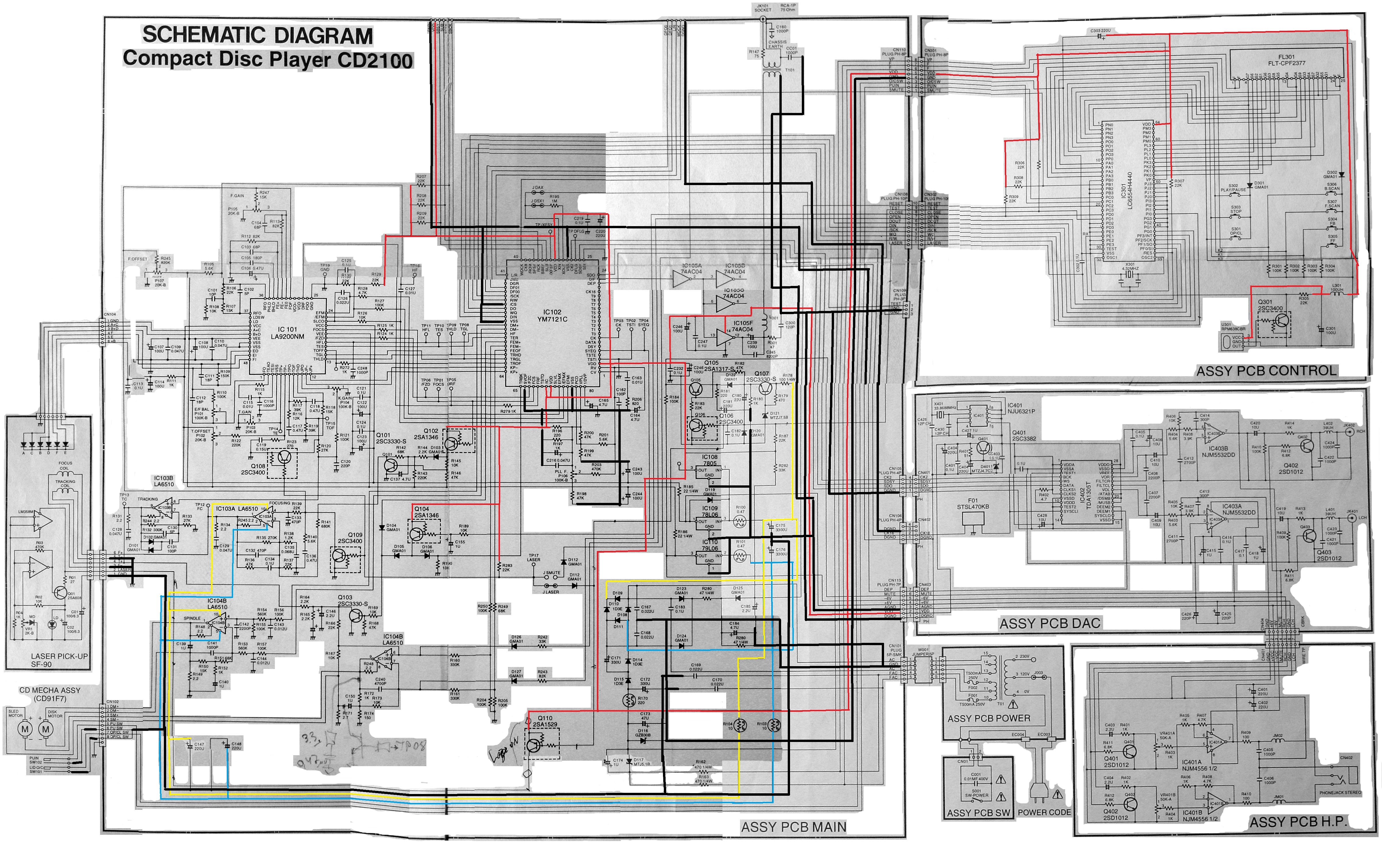

    Схема
Название:	CEC CD2100.jpg

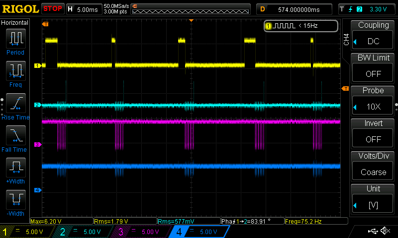

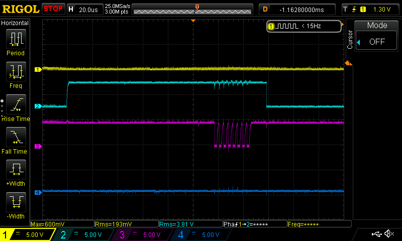

    наснимал сегодня 70 мегабайт логов. Как ни странно, все не очень сложно. Последовательности команд удалось считать в тетрадочку. Только куча технологических пауз и ожиданий.
    Когда диск играет, вообще никаких команд не идет, только статусы Q-байтов прилетают. А когда TOC читается, там целая пачка команд и опросов.
Название:	24_disk load_and_toc_read.png
    частота CLK получилась 266,6кГц. Пачка из 8 импульсов за 30мкс.
