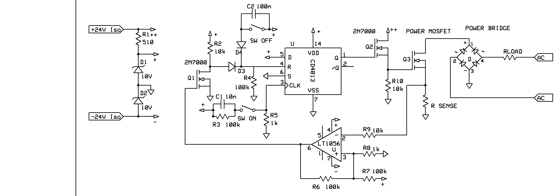

    Добрый день. Имел ли кто опыт работы, еще лучше опыт разработки и изготовления, твердотельного реле с защитой от короткого замыкания? Очевидно, что использовать надо полевые транзисторы, что даст возможность выключать реле раньше перехода через ноль. Но все мои опыты в этом напоавлении показали нестабильность конструкции. Поэтому прошу помощи.

    А семистор не подходит так как выключить его можно только при переходе через ноль, а это аж 20мС при 50Гц и бесконечно долго при постоянке.. Например.
    Проблему решил. Нашел хороший развязаный осцил и обнаружил бросок напряжения при срабатывании реле по КЗ до 2 кВт. Супрессор с снабберная цепь эту проблему решили. А замена компараторов на сверхбыстрые помогла поднять скорость срабатывания до 1,5-2мкС.

    Нагрузка была индуктивной или длинная линия? Какой был ток, какие ключи? По идее полевики держат электрический пробой.

    Да, длинная линия. Нагрузка разная в т.ч. асинхронная машина.
    Незнаю какие нужны полупроводникт, чтоб они 50
    -200 А тока КЗ держали более 500нС, но явно не в то220
    Добавлено...
    Хотя наверное и 1мкС выдержат ключи. Кстати, Инфинион С7 серия. Какие конкретно не помню. 650 В 65 мОм

    И Вы её рвали без снаббера)

    Со снаббером естественно. Но не хватило трошки))
    ---------- Сообщение добавлено 19:38 ---------- Предыдущее сообщение было 19:36 ----------
    Помимо снаббера необходим супрессор, как оказалось, для фиксации 800-900 В на транзисторной паре.
    Да, смена полярности хороший выход из ситуации. Позвоню на электростанцию - предупрежу их.

    А включить ПТ в диагональ моста не пробовали?
    Если питаться от гальванически развязанного источника питания, можно и защиту по току организовать.

    По умолчанию Re: Твердотельное реле с защитой от КЗ
    Обычный пускатель не устраивает по габаритам.
    Рабочий ток у меня до 3х ампер, поэтому полевики даже по патерям выгоднее оказываются в даннлм случае.

    Можно попробовать что-то типа такого.
    Ничего особенного, но зато с защитой.
    Ток срабатывания защиты зависит от величины RSense и соотношения R6 R8.
    Но требует изолированного источника питания 24В.
    Не макетировал, но в симуляторе проверял.
    ОУ можно взять TL071.
