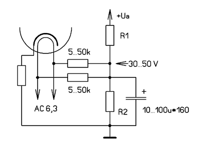

    По умолчанию Re: Усилитель Corsair
    Цитата Сообщение от SinteZ
    А от чего он портится если накал постоянкой?
    Неравномерный износ с двух сторон(хотя это больше для прямонакальных характерно).
    С фоном от накала легко бороться - к каждому из накальных проводов цепляем по резистору от единиц до десятков кОм, соединяем другие концы, подключаем к делителю анодного напряжения, его нужно рассчитать так, чтобы напряжение на подогревателе выло выше напряжения на катоде вольт на 20...30 и зашунтировать кондером на землю. Сколько раз пробовал, действует безотказно. Но петли тоже надо поискать.
    Суть вот такая. Сопротивление резисторов R1 и R2, соединенных параллельно, должно образовывать с кондером ФНЧ с частотой среза меньше 50 Гц(крайне желательно).
