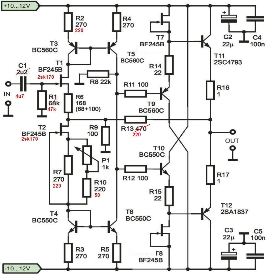

    Усилитель для наушников, проект AVT-2850 польский журналa "Электроника для всех".
    Очень хорошее качество звука, очень хорошо работает в качестве предусилителя.
    Моя версия печатных плат, файл DipTrace

    По умолчанию Re: Усилитель для наушников AVT-2850
    Интересная схемка. Я бы перевернул Т2, изменив его тип канала, чтобы и T6 приниал участие в усилении. Четные гармоники должны снизиться

    Как настраивать? Какой ток покоя? Класс А в статье, перевод бы...

    Цитата Сообщение от lokix Посмотреть сообщение
    Какой ток покоя?
    Ответ
    Класс А в статье
    Т.е. для 32 Ом ушей и питания 12В ток 0.375мА. Вых транзисторы впараллель по переменке, значит 0.375/2 = 0.1875. Не меньше
    ---------- Добавлено в 12:49 ---------- Предыдущее сообщение в 12:44 ----------
    Перевод: мысля о мощности 32 Ом, однако так же оказалось во время тестов неплохо (добре) играет и с глошиками (динамиками) 8 Ом

    Класс A
    Регулировка нуля в выходной-P1
    Ток покоя: R14/R16, R15/R17
    Усиления усилителя-R13
    Описание запуска (google translate):
    http://tinyurl.com/3msbl2e
    Oryginal: http://forum.mp3store.pl/topic/64205...-poradnik-diy/
    http://www.audiostereo.pl/kit-avt285...l-a_39701.html
    Dziękuję bardzo.
    А что лучше 2SK170 или BF245?
    BF245 у нас дешевле ))
    лучше 2SK170, я использовал 2SK30ATM
    Этот класс A- нужен хороший блок питания (мощность> 20 Вт).
    2SK170 лучше в градусах малый сигнал, где более низкий уровень шума имеют важное значение.
    AVT2850 работе с большим входного сигнала, порядка сотен милливольт, и лучшие динамические свойства BF245 ИМО здесь свои преимущества по сравнению с шумом. Кроме того, BF245 больше "фетиш" звук Добавить картину, которая оказывает положительное влияние на прием.Лампа, конечно, не так, но звук становится менее сухой.
    http://forum.mp3store.pl/topic/64205...ost__p__656973
    BF245 могут быть хороши
