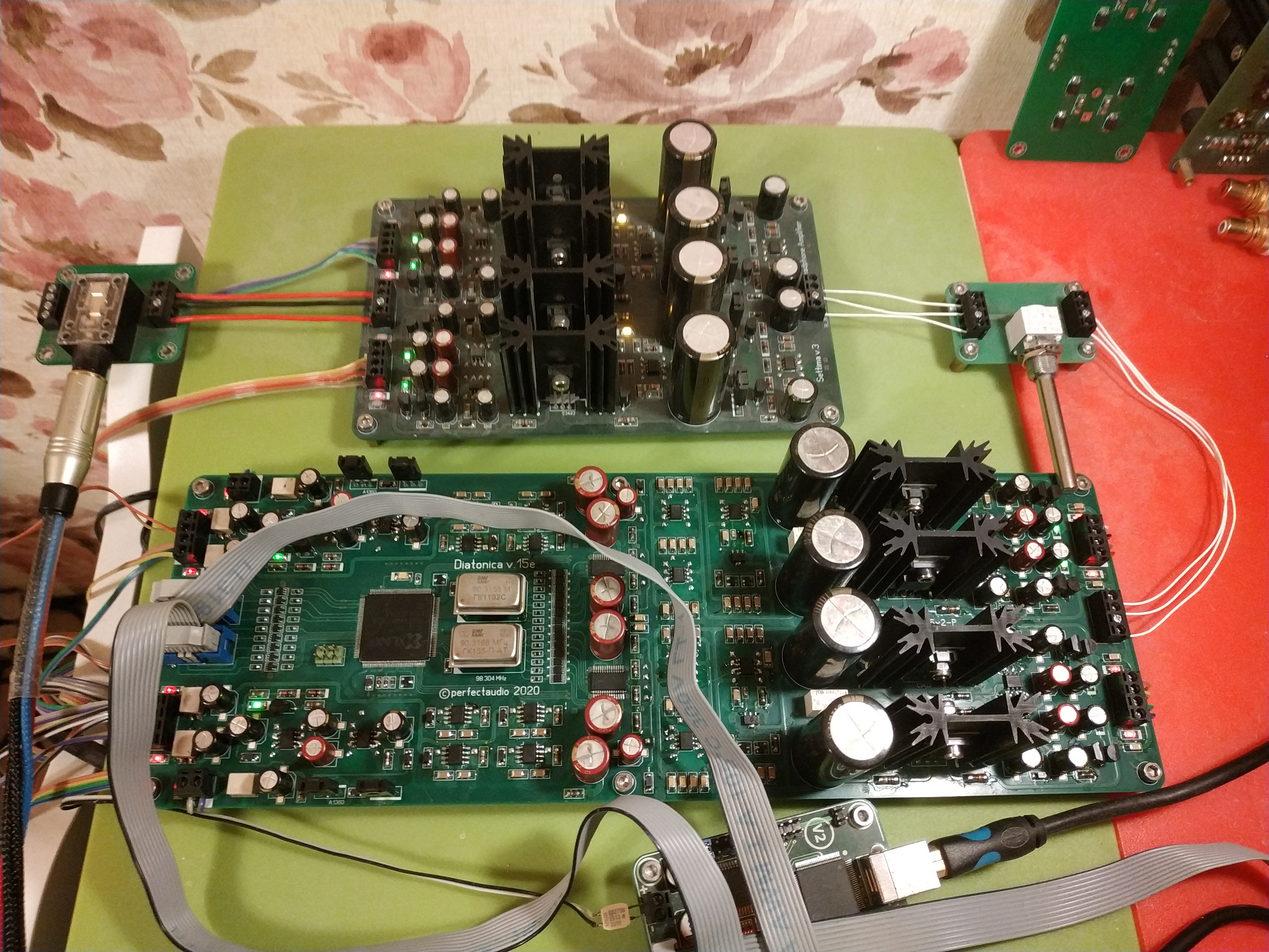

    В общем, вот такая вот плата. Реклок на nc7sz. 175 вроде как.
    Немытая пока что. Генераторы от БМГ.
    Была другая версия, в прошлом году, на стабах LT3045, провальная по разрешению. С ними до сих пор непонятно, там была шумовая полка в линиях цифрового питания на порядок выше (ADM7150 в этой). Посмотрел 500-МГц R&S RTO что там, а там возбуд на 400 МГц, милливольт так 10-15. Скоп на 100 МГц для таких дел, разработки такого устройства, видимо не вариант. Слушаю вот... Баеры Т1 оказались хуже чем Audeze LCD-3...
    По разрешению - столько всего слышно стало... От 1955 не ждал такого..

    Поздравляю !
    Cейчас более правильное расположение генов около ЦАП.
    Как гены по сравнению с Крысиками?
    логика tssop-8 это d-триггеры?
    Входное питание на плате судя по размерам кондов A la lynx?

    Дело не в крысиках. Есть один хитрый чорт, который сделал Chord Hugo, с огромным разрешением железка, слушал в прошлые выходные, он ставит 109 МГц PLL и это оказывается дело. Чем выше частота тем лучше разрешение. Но когда я 45/49 использовал кристеки, они были с меньшим разрешением чем БМГ.
    З.Ы. Chord что-то не так сделал с проигрыванием ПЦМ, звук заметно грязнит. А вот DSD там ого играет. Притом что судя по клоку там ASRC и деталек на достаточно скромную сумму.
    Логика да. В питании параллельные стабы, на THS3001. Ток в напряжение на них же (Спасибо Владу eclipsevl за этот вариант).
    Приложу тут: https://www.youtube.com/watch?v=BXyjsSYjnL8
    Добивает этот их англиканский акцент: "Мочулятор"
    вместо генераторов и для реклока?
    на линиях питания цифры?
    Стало любопытно, что значит A la lynx?

    ИОН+ФШ+УН

    Питание цифровой части сделано на ADM7150, там даташитная обвязка, питания разделены. Понятно, на что влияет как там это питание организовано. На фазовые шумы и то что с ними связано.
    Питание аналоговой части сделано на дискретных стабах, включенных параллельно, ИОН-ОУ-БТ, это AVDD и аналоговая часть. ИМХО этот вариант дает максимально адекватные результаты по звуку, без грязи и "пластиковых" призвуков, если мы говорим о AVDD дельтасигм. Так что да, стаб подобен тем что были у lynx. Только вот в lynx стабы последовательные, также быстродействие у его варианта намного ниже.

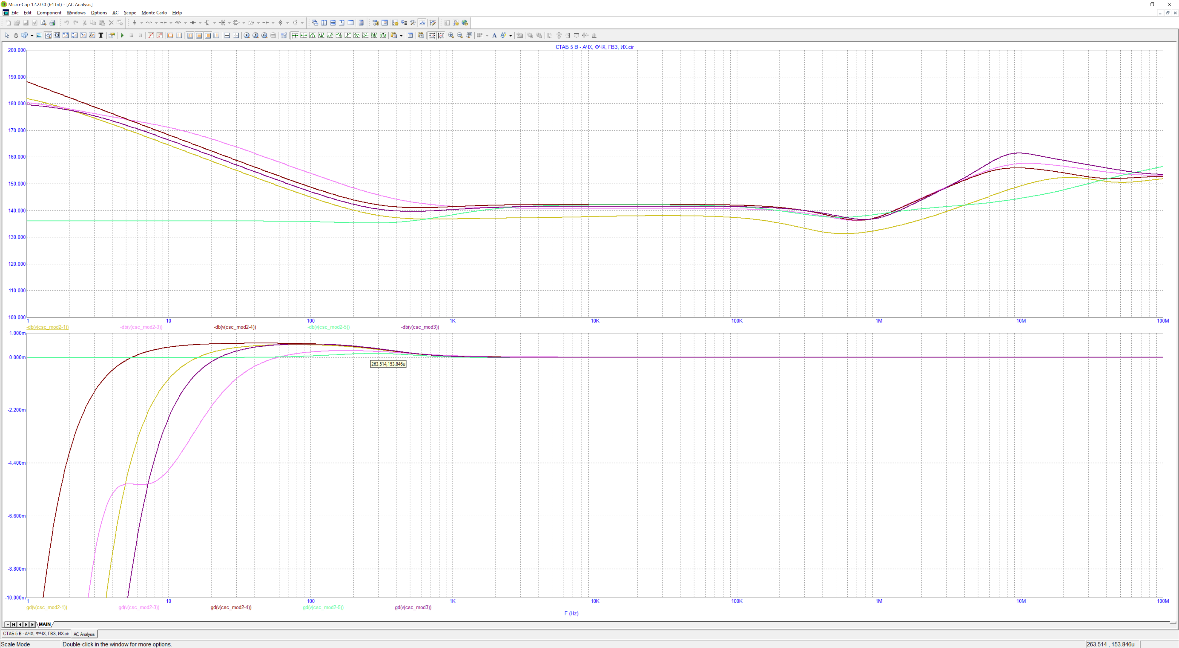

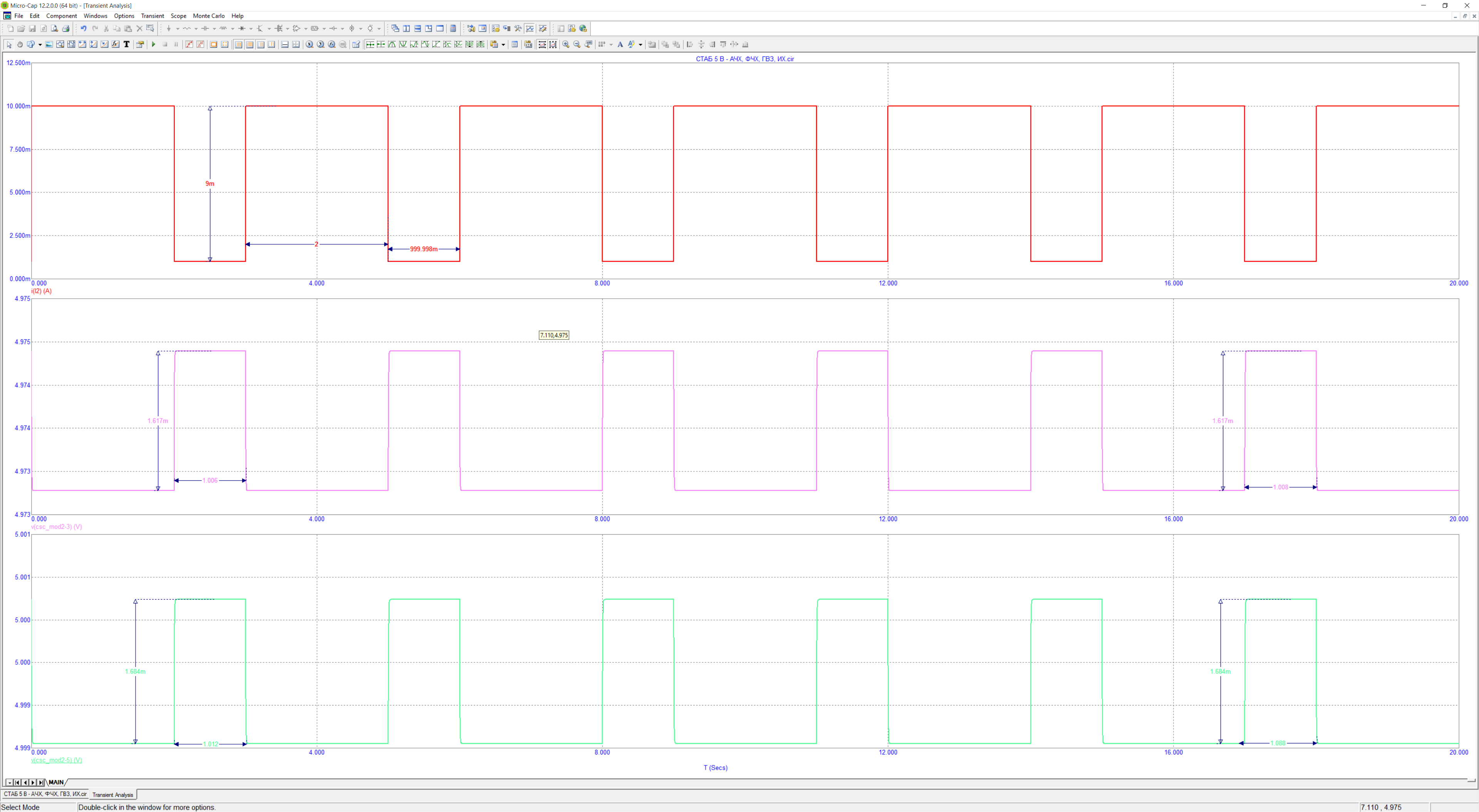

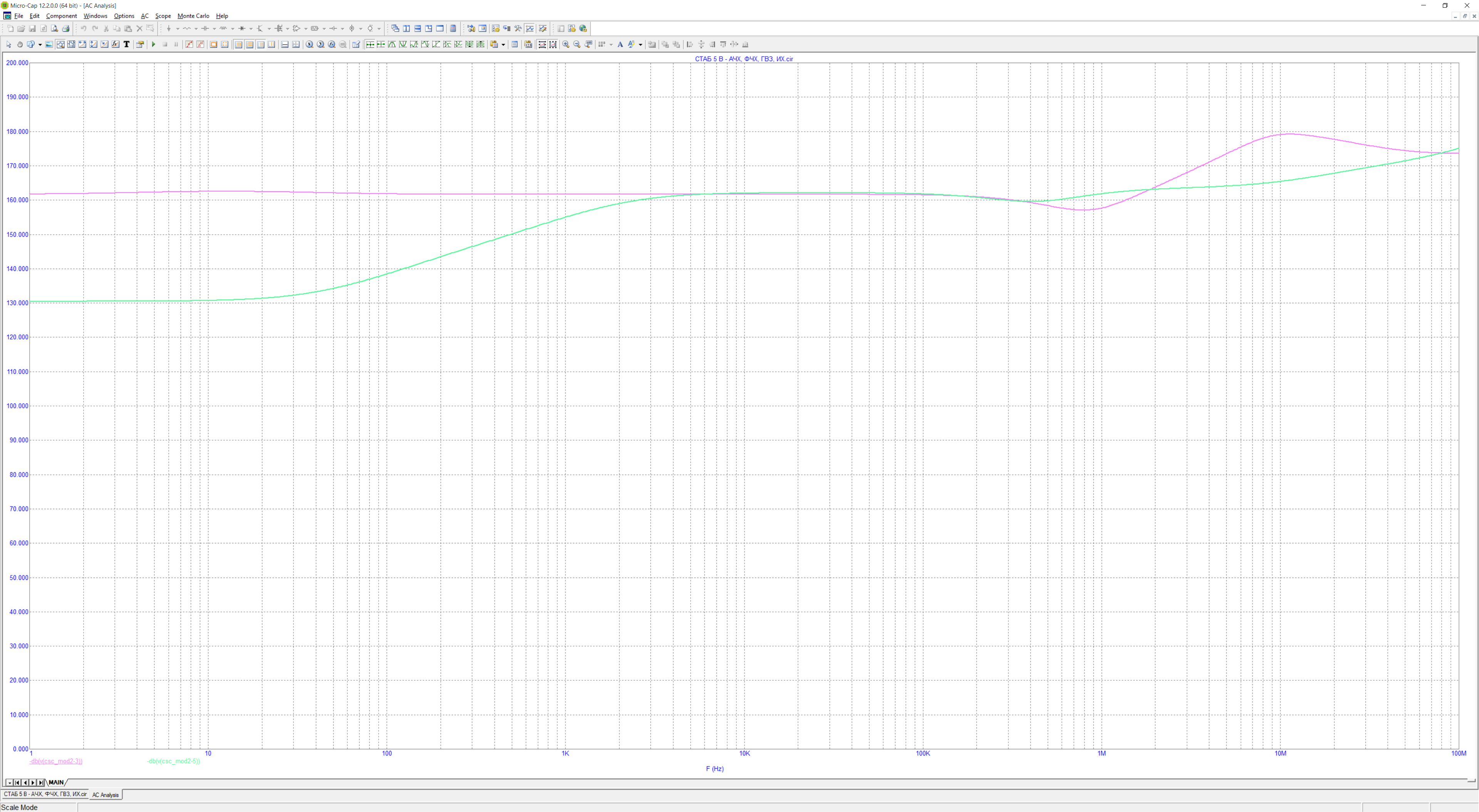

    Так ничего и не прояснилось. Вот перечисляются особенности компенсационных параллельников:
    https://forum.vegalab.ru/showthread.php?t=16804
    https://forum.vegalab.ru/showthread....ll=1#post51173
    Т.е.:
    - постоянство тока потребления, что минимизирует пульсацию тока потребления через выпрясмительные диоды, что снижает на них размножение помех (хотя есть и др. способы порьбы с этим, особенно учитывая, что стабы такого типа маломощны, а цапы и их выхлопы потребялют без сильных отклонений тока);
    - есть некое оптимальное значение тока, на котором транзистор может иметь лучшие частотные хар-ки (пока не нашёл таких);
    - такой стабилизатор меньше шумит (пока не нашёл подтверждения);
    - есть возможность защиты от перенпряжения на выходе, если кто-то вдул туда току (вряд ли это случай цапа);
    - ток КЗ ограничен "наддувающим" сопротивлением или ГТ.
    А теперь смотрим графики и ищем преимущества параллельника в его оптимальной обвязке по диапазону стабилизации тока и Кподавления:
    ---------- Сообщение добавлено 02:53 ---------- Предыдущее сообщение было 00:57 ----------
    Может дело реакции стаба на воздействие чудным образом кроется в ГВЗ? (изменил номинал ёмкости на выходе, с 20 мФ на 2 мФ и в схеме 2-3 сделал тройку дарлингтонов, но без каскодирования первой ступени, - после параллельного буфера).
