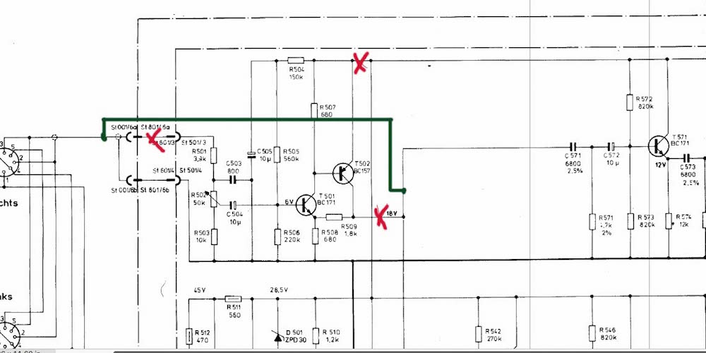

    Первое что изменило звук , скорей обогатило его ,сделало его менее компрессионным это отключение предусилителя , сигнал входной подал через конденсатор с ЦАПа сразу на 3 шины фильтров.
    Мой цап имеет 50ом выходное сопротивление , что любезно принимается усилителем да и мощи на выходе хватает.

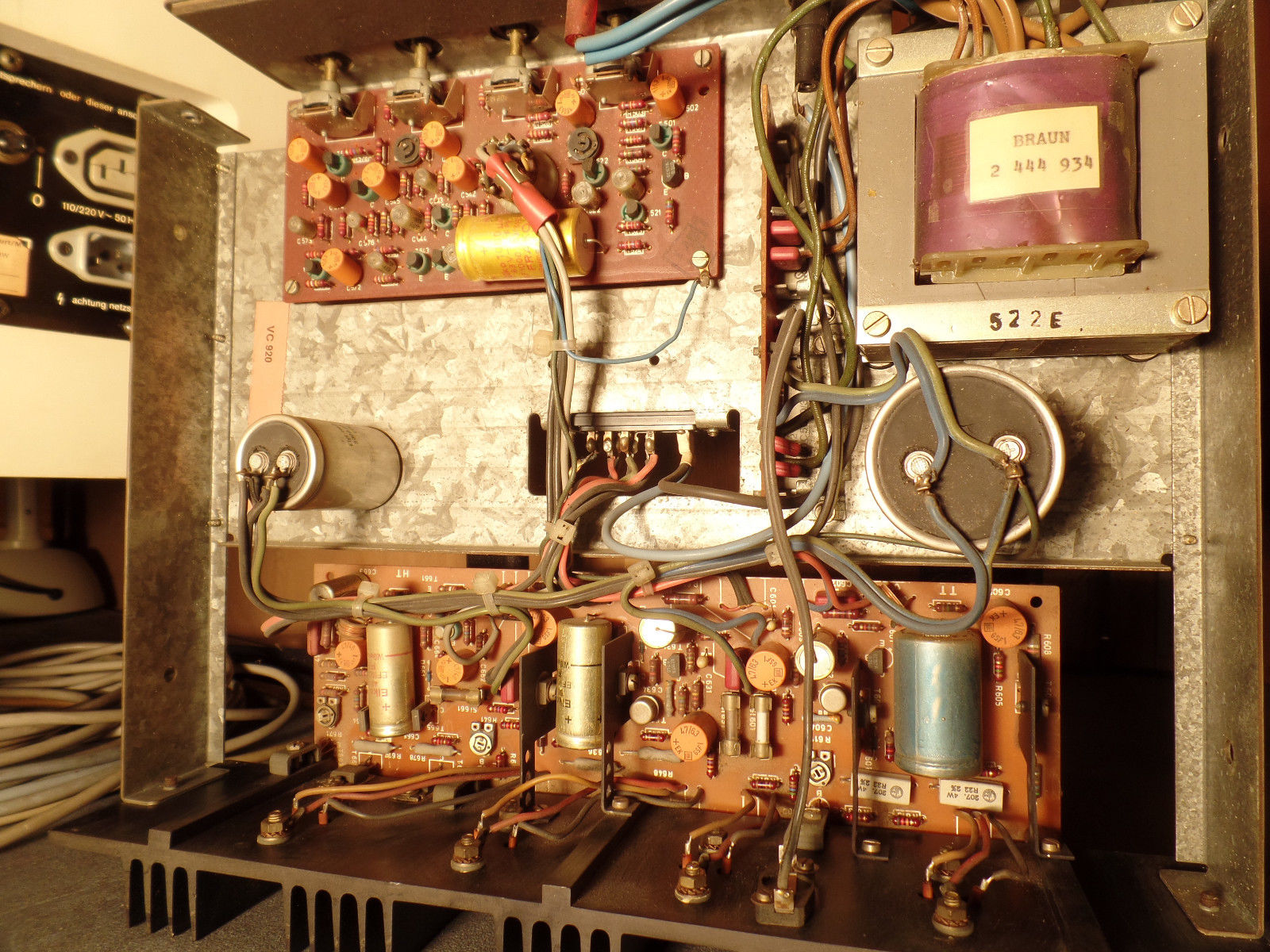

    Конденсаторы элекролитические были уже поменяны когда мои любимцы попали ко мне в руки . Пробовал играться ставить другие конденсаторы , элну, сильмики , КЗ , панасоники ПС , вернул как было сидеть ждать по 100 часов терпения не хватило ,а то что слышал за несколько дней звук меня не радовал.
    Сильмики мылили , КЗ суперестически отыгрывал струнные но в другом похабил звук . Вернул на 80% что было.

    Электролиты все новые , почти все , при чем игрался и заменял разными как писал . На усилители НЧ и СЧ там где 59в в блок питания поставил мощный на 10000мкф х 100в EPCOS .
    На класс усилителя АБ читал говорят не надо навешивать много банок конденсаторов , а не стал городить по схеме 5000мкф , я поставил на 10000мкф

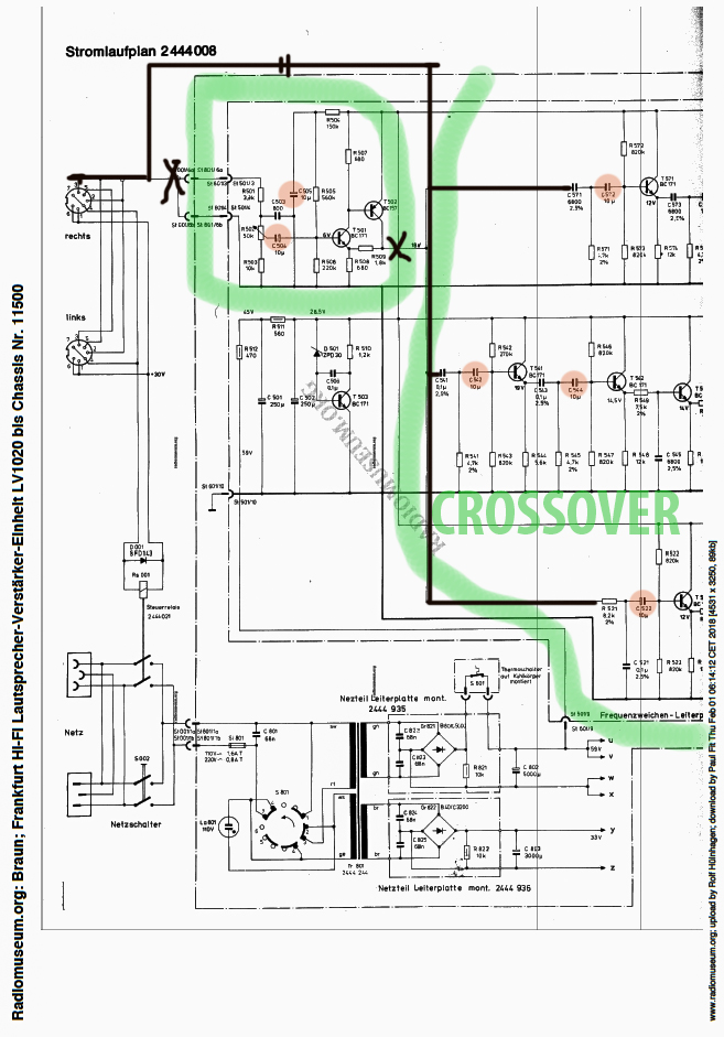

    Я врубил напрямую сигнал с ЦАПа на общую шину фильтров , ушла вся грязь и зажатость возможно от входного предусилителя была такая бяка .

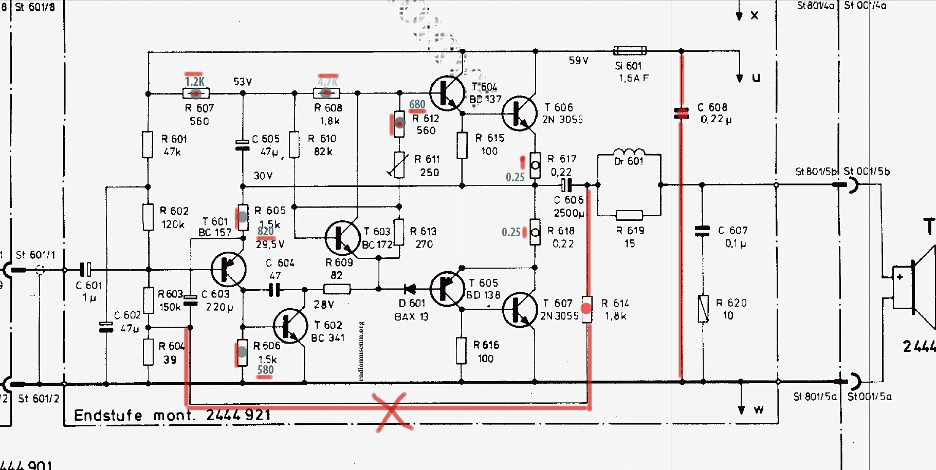

    2. потом я посмотрел на схему и увидел что усилитель мощности на НЧ динамик по схеме имеет ООС , другие близнецы усилители на СЧи на ВЧ без обратнойсвязи, поставил две колонки рядом включил одну колонку с ООС в другом усилителе на другой колонке отрубил одно сопротивление 1.8кОм что есть обратная связь и стал слушать.
    День и ночь , голос певца стал большим естественным , все стало дышать , появилась больше тела в звучании и не пропала детальность всего и общий баланс
    Возможно появились гармоники но это стал полноценный звук , при чем в оригинале без изменения слушая эту систему люди отзывались весьма позитивно а тут такие два рывка , скажем скачка .
    Пару недель назад решил врубить ООС и послушать , ведь давно дело было как отрубил , может что то я недопонял , решил сравнить. Честно полный отстой с обратной связью . Вырубил сново.

    1 изменение . Обошел входной предусилитель и подал сигнал сразу на фильтры трех усилителей.

    Отключил обратную связь на усилителе мощности на НЧ динамик , на СЧ и на ВЧ усилителях обратной связи не было. Выходные транзисторы на усилителе мощности на динамик ВЧ другое.
    На усилителе мощности на СЧ димамик некоторые сопротивления другие. На схеме пометил красным то чего нет усилителе на динамик СЧ .
