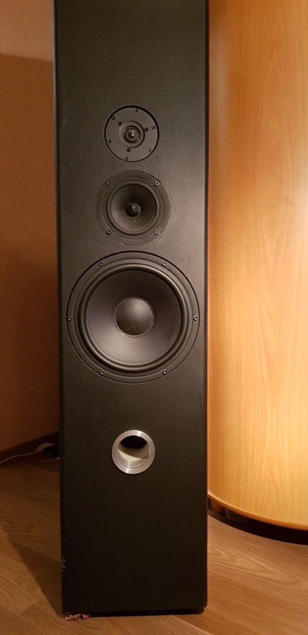

    Всем доброго дня. На этом форуме я впервые решил написать. Долго читал😄.Были и авторские вещи. Сейчас Tannoy 638. Ламповый усилитель на 300b(авторский)Была авторская акустика на ШП Magnavox.Продал из-за больших размеров, да и черт попутал. И потерял покой. За два месяца много акустики попробовал. Но... Так вот хочу купить акустику на НЧ Scan-Speak 26W/4534G00 *Discovery (26 см). СЧ Scan-Speak 15M/4624G00 *Discovery (15 см) и ВЧ Morel ET338-104 *Elite*. Продаёт сын хозяина. По его словам внутри что-то хорошее плёночное. Сводил некий Сергей Щерба г Краснодар. Послушать трудно будет. Отзывы о динах не однозначные.Есть хотя бы начальные мнения. Слушаю джаз,вокал,легкий рок.вес 40кг рост 1.3 цена примерно 40000

    Ящик, похоже, толковый, eсли в районе 90-100л, с басами будет порядок. Цена совсем смешная, можно брать.
    Уточните про усиление.

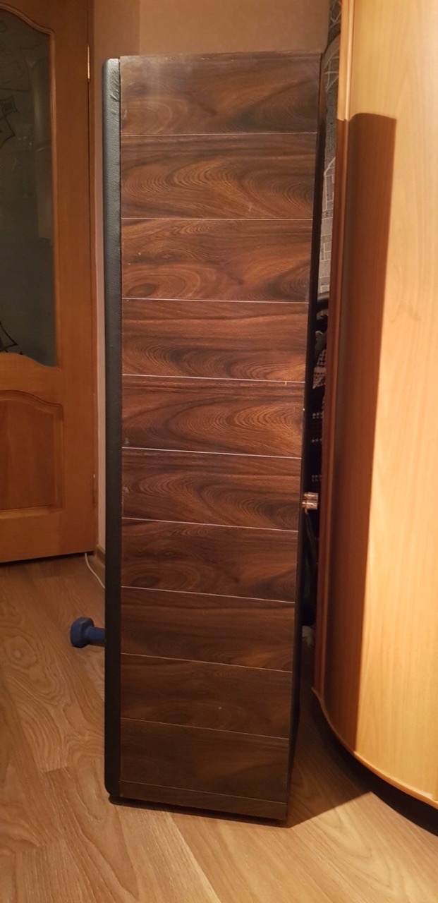

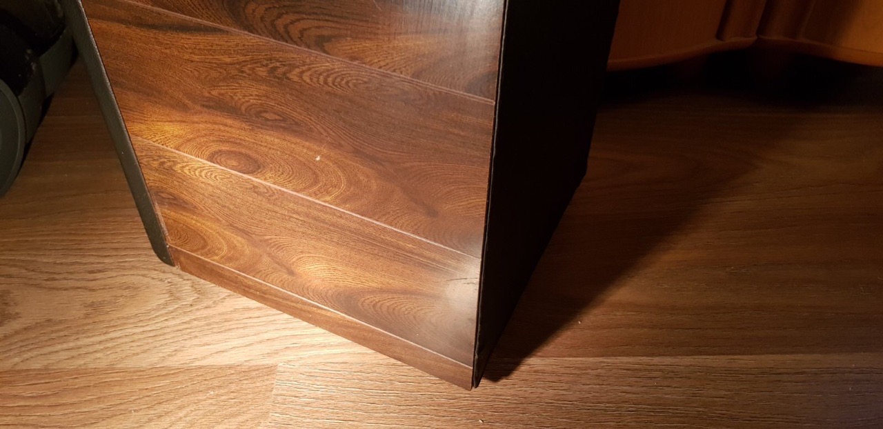

    Играл он от однотакта на двух лампах на канал. Вроде тоже 300b 7ватт что-ли. Корпус по мотивам итальянской акустики( не помню)Нажмите на изображение для увеличения.
    Только это не ламинат))) натур. Но технология мне не известна.
    Добрый Аватар для Gudronov
    11,766
    По умолчанию Re: Покупка акустики на Scan-Speak
    Вы уверены, что эти колонки настраивались именно под ненулевое выходное сопротивление, причем совпадающее с вашим случаем усиления, да и с авторским тоже? Потом, если средник и пищалка не вызовут проблем в "ламповой" версии, то конкретно про этот басовик такого не скажешь, он и с обычным усилителем еле тянет.
    P.S. Да, и я промазал с сотней литров, это для 8" версии еще ничего, а у 10" вряд ли есть шансы в такой ситуации.
    Я думал народ скажет Дины гавно
    Почему же, просто одноламп - это несколько другие требования к головкам.

    Я наверное ещё на таком этапе развития, что пока не очень подбираю пары. Усилитель к акустики. Этот мой усилитель не конечная. То есть вы хотите сказать что мой усилитель (кстати автор заявлял 15 ватт) не подойдёт к нч этих колонок?
    11,766
    Я наверное ещё на таком этапе развития, что пока не очень подбираю пары. Усилитель к акустики. Этот мой усилитель не конечная. То есть вы хотите сказать что мой усилитель (к стати автор заявлял 15 ватт) не подойдёт к нч этих колонок?
    Мощность усилителя здесь играет ту же роль, что и его цвет.
    Если стоит задача использования усилителя с ненулевым Rg, то она решается не подбором пары, а на этапе проектирования с учетом возможной "вилки" Rg.
    Это касается не только сведения полос, которое для ОСного усилителя потребуется одно, а для безосного, тем более, однотактного, другое. Басовик должен иметь избыток мотора, способный скомпенсировать выходное усилителя, а конкретно предлагаемый вариант в этом отношении вызывает у меня серьезные сомнения. Будь это ЗЯ, другое дело. Или, допустим, если вы не делаете культа из огурца, и вас по количеству баса устроит вариант с заткнутым портом. Так оно будет работать нормально.
    P.S. Собственно, я в данном случае не вижу никакой ущербности ЗЯ, у него срез получится ниже 40гц. И линейный ход исчерпывать нечем, учитывая возможности усилителя по выходному напряжению и ограничениям полосы слева. То есть, при таком раскладе все очень даже неплохо. Разумеется, если основная полоса сведена как положено.

    Там главный нюанс будет в том, что по басам оно напомнит до боли знакомые S90))). Тогда попробуйте просто заткнуть порт, по моим прикидкам, там низа должно хватить для любой музыки. Если при этом в основной полосе ничего не выедает мозг, то все очень хорошо.
    Однополосная паркетная доска, либо верхний рабочий слой с неё. С микрофаской. У меня дома полы такие.

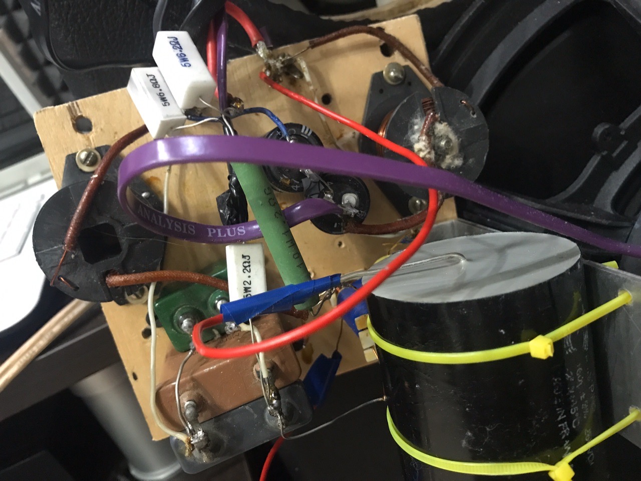

    Да звук не говно.Но претензии есть. Завтра фото выложу. Во-первых корпус 1.32 высотой заполнин мешочками с кусочками поролона на 60%. Вч маловато.Звуки тарелочек, треугольника приходиться выслушивать.Вокал доминирует. Музыка на втором плане.Причем достал старый эквалайзер, с ним всё ок.Зачем такие большие корпуса, если их мешками забить. Толщина стенок боковых 2.5 см передней 5 см. Сч Вч в отдельном отсеке. Фильтра третьего порядка.Утром выложу фото. Прошу помощи.Совет : Продай кому-то не надо давать 😄

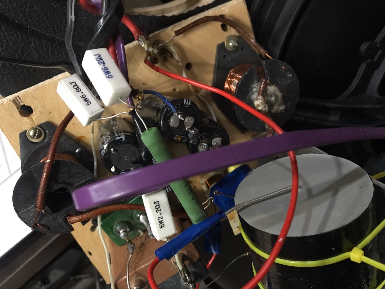

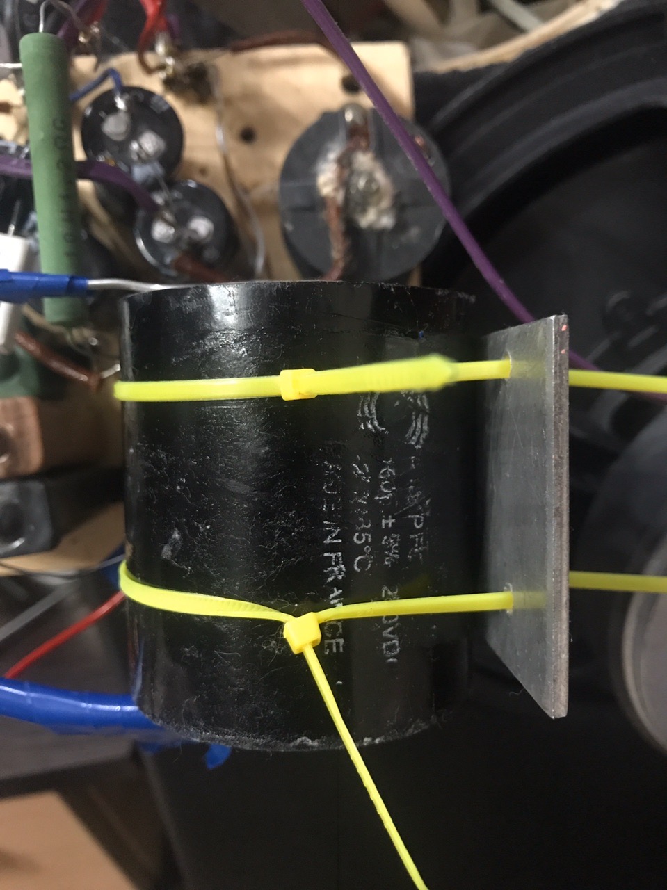

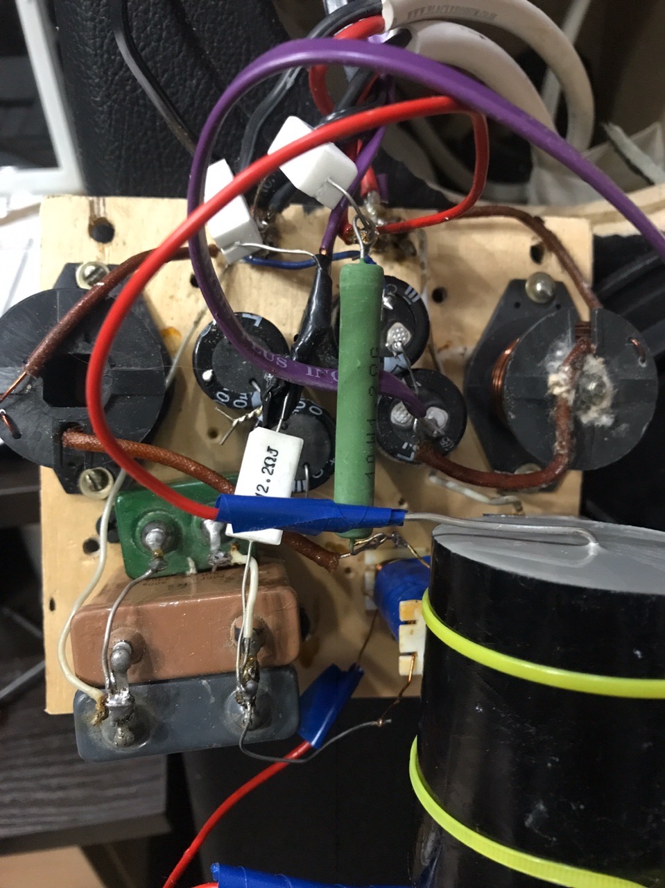

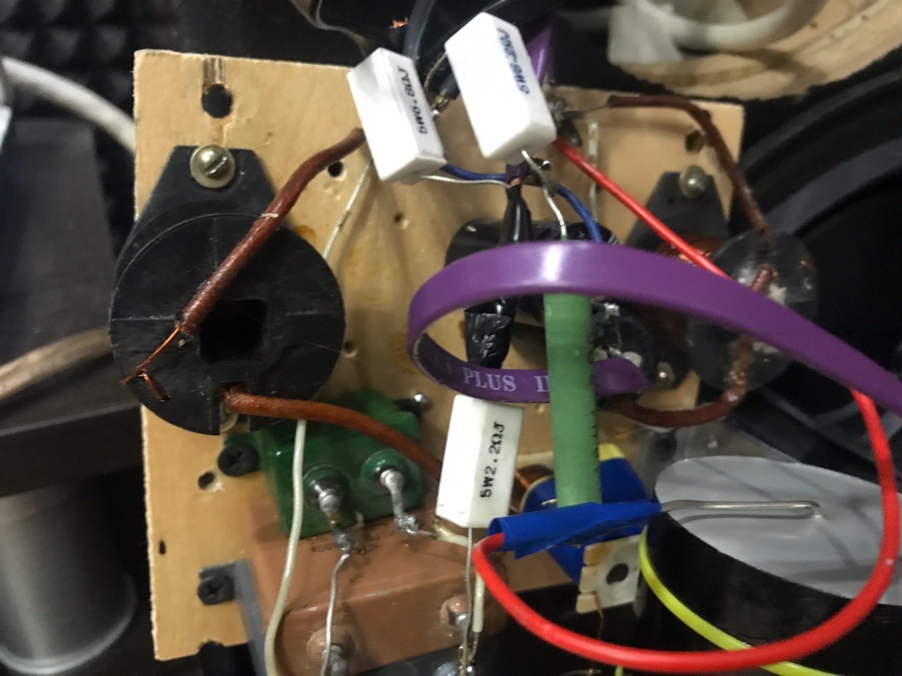

    Может так и должно быть с вч и с вокалом. Акустику делали под ухо хозяина. По дыркам от саморезов и отрезанных кондеров (две штуки) его снимали 16 раз.(фильтр)Я повторюсь,что порода слышна. Я не очень наверное требователен на данном этапе.Импортной акустики было много, но прям чтобы вставило... Были одни на шп magnavox. Вот с этими год прожил. Хочется подправить или заменить комплектующие. И я повторюсь:зачем такой корпус и столько ветоши?Нажмите на изображение для увеличения.

    andrej, детальки конечно в этом корпусе... Кузов от мерседеса, а движок от запорожца. Катушки все находятся в одной плоскости и близко, что недопустимо, в фильтрах самое бюджетное что нашлось на радиорынке, о каком вкусе владельца может идти речь? На самом деле обычная история с юга России) Другой момент что даже с такими, скажем так, посредственными деталями ну прям совсем мути не должно быть, у вас нет возможности снять АЧХ?
    Я один вижу на фото доски от ламината, кожу со складками, криво установленные динамики в отверстия диаметром больше нужного?
