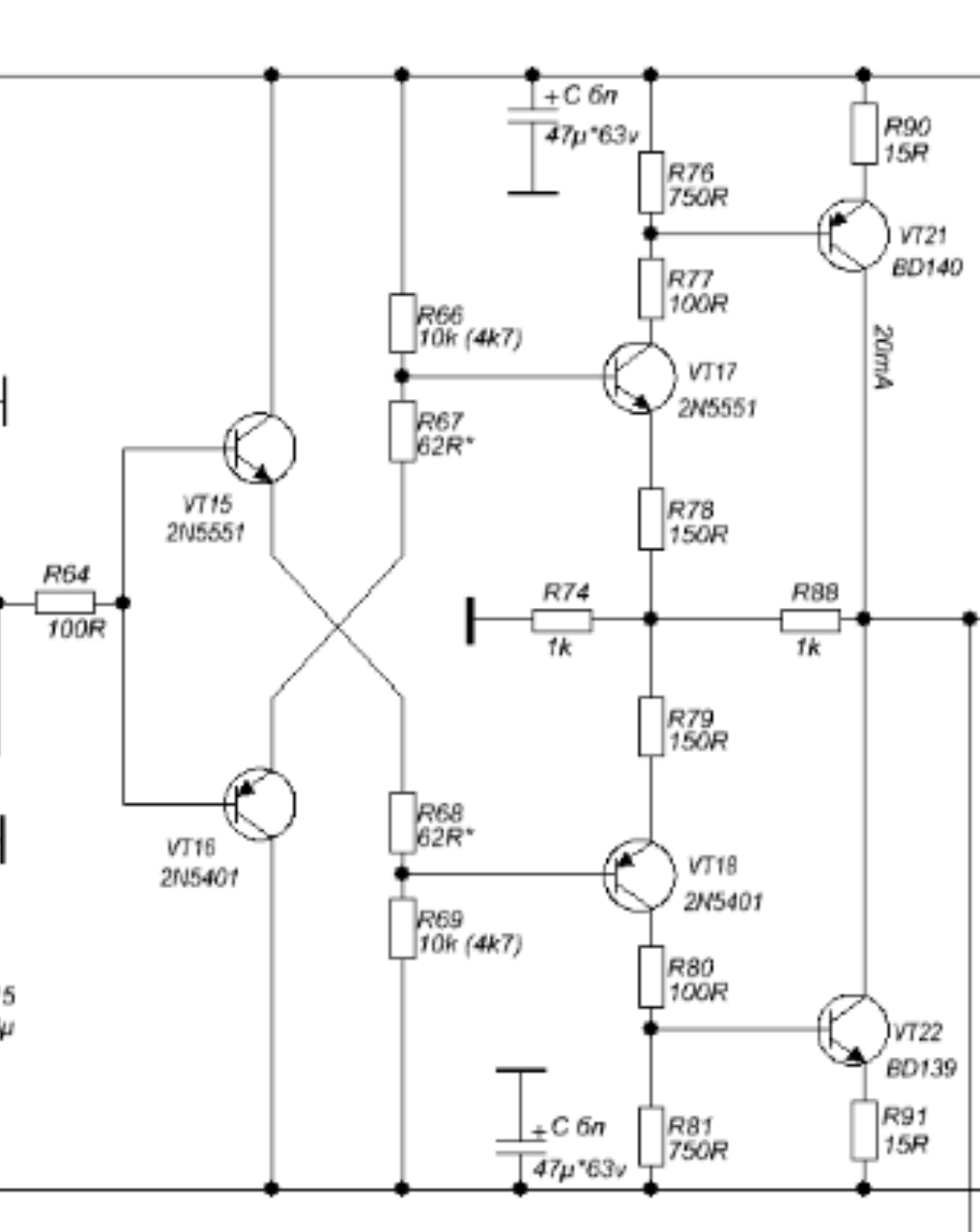

    Пока остановился на такой схеме:
    Питание планируется НЕстабилизированное -/+22В.
    Нормально будет работать или лучше обратить внимание на лохмана?

    Во-первых, на схеме не повторитель а усилитель примерно на 6 дБ.
    Во-вторых, как ответить на вопрос
    Цитата Сообщение от scsml Посмотреть сообщение
    Нормально будет работать или ....?
    если не ясно сколько процентов искажений допустимо.
    для безосных схем лучше стабилизировать

    Обычный параллельный повторитель на дарлингтонах закроет вопрос

    SAPR говорит, что этот буфер линейный получше будет
    Если выходные резики уменьшить до 0,33-1Ом, поставить старые в серой пластмассе BD139/140, то миловидно зазвучать дОлжно.
    полоса конечно широкая, меандр красивый, но искажения на 16 Ом нагрузки при 2 В амплитуды не очень: минус 80 дБ

    Ну, значит, только как буфер для работы на нагрузку не менее 1к пойдет (не для ушника)
    Что очень жаль.
    Видимо, надо ещё один каскад ставить для работы на низкоомную нагрузку.
    А самая верхняя 1-я схема как себя ведет?
    Очевидно, что там при нестабилизиованном питании будет сильная модуляция режимов всех элементов. Жесть, на мой взгляд. В последней схеме гораздо лучше: источники тока изолируют от грязи с шин питания.

    Кто вообще сказал, что буфер из первого поста делался ДЛЯ наушников????
    Кто пустил это в народ?
    Я писал, что к нему МОГУТ быть подключены наушники - с соответствующим увеличением искажений, но данный режим НЕ является штатным для такой схемотехники.
    Задача этого буфера - удваивать выходное напряжение после ОУ и работать на нагрузку в виде ТБ Матюшкина, либо на РГ с сопротивлением 10кОм, типа Антекомовского. Он должен работать в композитной схеме с ОРА134 - именно так было это задумано, но не отдельно.

    А спорить смысла нет Это линейный каскад с открытими транзисторами и полным использованием напряжения питания.Короче без костылей . Добарь оу ад825 в инверте,если не хочешь композит, и охвати оос. Будет очень быстрый телефонник. или лучше недоделанный вк брать?
    А если помедленее опер и в неинверте?
    С оос конечно.
    Есть для этой схемы более широкораспространенные дарлингтоны? Bd675 только под заказ.
    Какой ток покоя и потребление у данной схемы?

    Любой ток покоя . ниже 200ом категорически не советую ставить. 675 нет,так есть 875 или кт972/973. в том же чипе дарлингтонов немало. оу да хоть какой и хоть как ставь.
    межбазовый конденсатор не забывайте ставить .
    оф 677/678 свободно лежат в чипе.
    офф на двух лм318 можно сделать ,лишь коррекцию чуток загрубить
