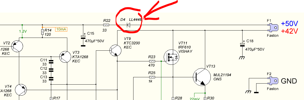

    Перерыл интернет, кроме сравнения разницы резистора с диодом по отдельности больше ничего не нашел,
    http://cxem.net/sound/amps/amp224.php
    да и статья эта для меня не особо актуальная так как у меня стоит и диод и резистор.
    вообщем после диода стоит RC-фильтр
ID:	353563 Диод D4
    Интересует какие критерии нужно учитывать при выборе развязывающего диода?, когда с выпрямительными диодами более или менее понятно, то тут вакум.
    Напряжение питания максимальное 50 вольт. ток потребления всего предварительного каскада 26мА
    интересует корпус MiniMELF/SOD-80

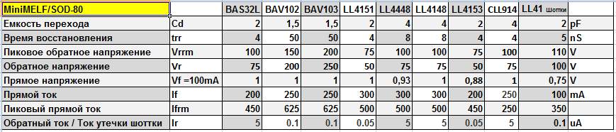

    Кое что что наковырял по моделям, создал таблицу сравнения

    Ведь все же через него питается самая основная часть схемы
    Ну вот и критерии: обратное напряжение выбрать порядка 100В, ток порядка 100 ма. Из таблицы все подходят, кроме 4151, 4153
    Там питание от выпрямленного и сглаженного напряжения, уверен. Подойдёт что угодно, но если питание берётся общее с ВК, то лучше Шоттки.
    Если во главу угла ставить степень подавления пульсаций и помех по цепям питания, то лучше вместо диода поставить резистор аналогичного номинала и ещё один конденсатор, то есть сделать двойную RC-цепь. Если пугает значительное увеличение постоянной времени, то оба конденсатора применить на 220 мкФ, в таком варианте подавление на частоте 50 Гц не ухудшится, а на частоте 1 кГц станет лучше на 26 дБ. Применение же в этой позиции диода при максимальных мощностях УМЗЧ наоборот, только расширяет спектр пульсаций и помех по цепям питания.
    Это на котором при номинальном токе упадёт 0,7В?
    По сравнению с резистором или отсутствием?

    По умолчанию Re: Развязывающий диод, межкаскадный по питанию.
    Там падение 0,86 вольта, если верить автору темы.
    По сравнению с резистором.
    То есть до 10В пульсаций с частотой сигнала (отрубленного пополам) лучше, чем 0,5В пульсаций 100Гц??

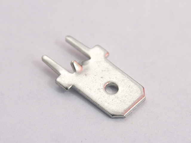

    Аватар для Николай_87
    10.05.2010
    2,104
    там отдельное питание +50 вольт для УН
    Есть такая возможность.
    но
    хотя-бы на схему посмотри внимательно
    Разъем подписан как Фастон
    https://ru.farnell.com/te-connectivi...1mm/dp/2506365
    11.09.2009
    3,975
    там отдельное питание +50 вольт для УН, какие там 10 вольт пульсаций с частотой сигнала(??), а силовое +42 вольта - для ВК .....
    Хорошо, что Вы так видите, я вижу 50В на ХХ и 42 под нагрузкой. Будь там отдельное питание - в диоде не было бы смысла.
    Этот диод развязывает просадку напряжения питания на пиках сигнала от входных каскадов УНЧ. Поэтому использовать тут можно любой диод, лишь бы он тянул ток, потребляемый входными каскадами усилителя.
    Да, не сообразил, извини за наезд. Однако это не отменяет предложенного варианта замены диода на дополнительную RC цепь - при больших токах потребления на шинах питания пульсации увеличиваются и диод действительно отсекает их от слаботочных цепей, но односторонне, при этом форма пульсаций на фильтрующем конденсаторе слаботочки приобретает некую сложную пилообразную форму, что не есть гуд, потому как увеличивает IMD усилителя. А дополнительная RC-цепь по питанию и устраняет проблему при увеличении пульсаций, и не даёт побочных явлений. Бонусом ещё и выигрыш в подавлении пульсаций, как я писал выше - для частоты 1 кГц равен 26 дБ, и для частоты 20 кГц - уже 52 дБ
