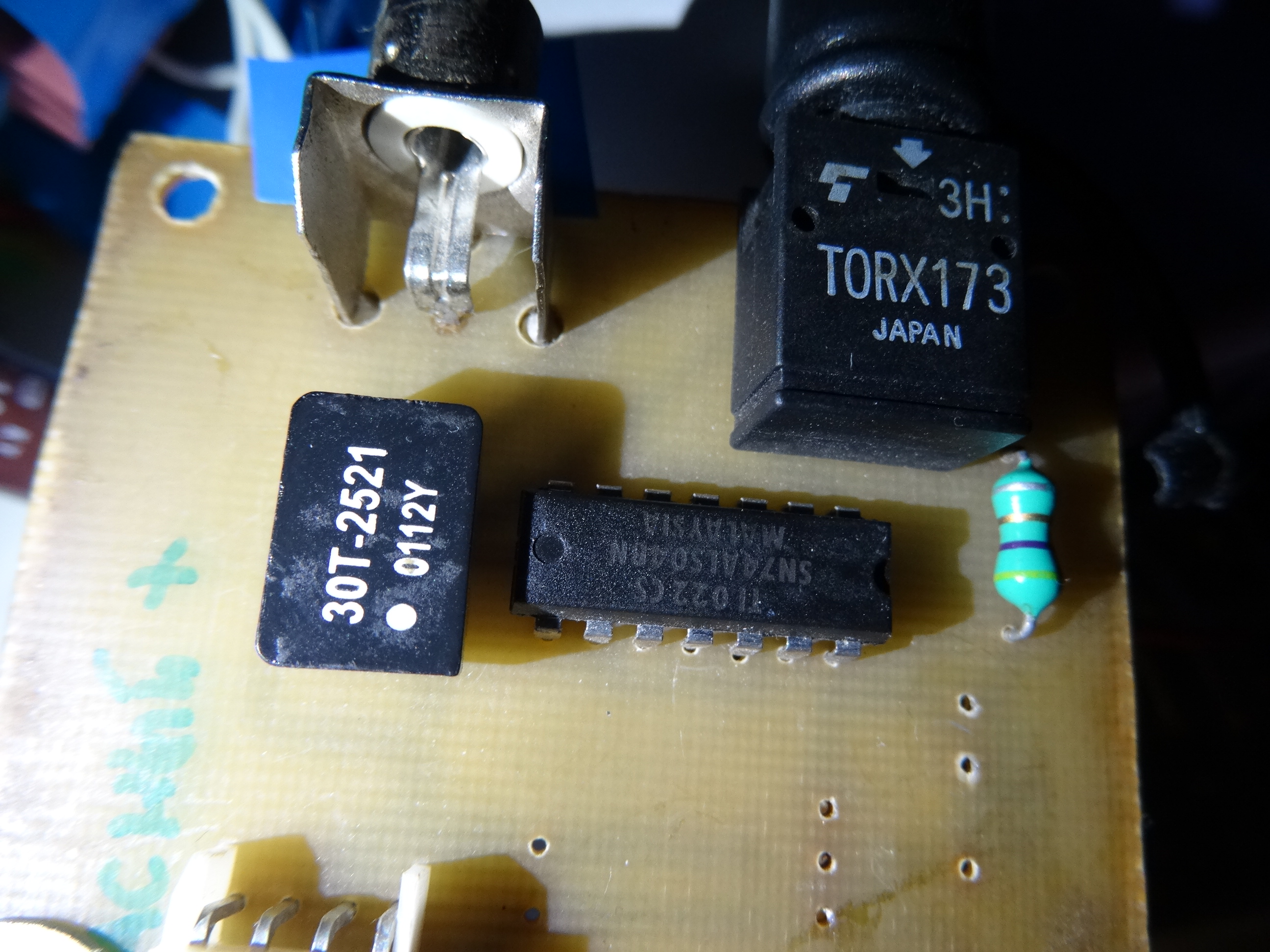

    Есть у меня такой конвертер и вот с наступлением июльской жары он у меня отключается. Даже вентилятор не спасает. На плате деталей немного: TORX173, микросхема, трансформатор и стаб 7805.
    Сначала я думал, что виноват стаб. Там стоял простой 7805 стаб в пластмассовом корпусе. Я его выпаял, а вместо него поставил более мощный 7805 с железным экраном. НО это не помогло и чрез 5-10 минут после включения он все равно отключается.
    Остается микросхема и TORX173.
    Кто виноват? Микросхема? Неужели она так плохо реагирует на жару? Что делать? На фотке видно наименование микросхемы и вообще всю плату конвертера.Нажмите на изображение для увеличения.

    на входе 7805 сколько?
    нечему там греться.

    На входе 7805 11 вольт. Сам не понимаю, что там может греться, но через 10 минут отключается блин, но когда я открываю окно и становится прохладно, проблем не возникает.

    11 вольт на входе = 6 вольт падения. на 7805.
    В железном корпусе (ТО220) без радиатора, ну уж пол вата оно точно держит, а это почти 100мА тока, там нечему столько потреблять.
    Если конечно, все правильно спаяно....
    Незадействованные входы у микросзему не болтаются в воздухе? Хотя, столько тока от нее врядли.

    Микротрещина?
    Непропай?
    Платка вроде кустарная...

    у меня нет схемы. Мне ее спаял один радиолюбитель лет 15 тому назад. Но вообще схема то простая.

    Взял паяльник и заново пропаял все контакты, но конвертер все равно отключается. Только на этот раз он больше держится. Если раньше он отключался буквально через 10-15 минут, то сейчас часа через полтора-два. Как то странно все это....

    Заменить 7805, у них редко, но бывают достаточно причудливые дефекты.
    Хотя логичнее всего изначально посмотреть вольтметром напряжения на схеме в тот момент когда девайс "отключается". Вдруг это вообще БП отключается, который все это питает. И кстати, для 15-ти летней платки не ясно, где там развязка по питанию. 15 лет назад большинству радиолюбителей не были доступны достаточные по емкости керамические конденсаторы, а электролитов не видно.

    Я мерил, когда отключается: +4.75 В
    Слушайте, как это я сам не догадался то? Там после 7805 нет вообще никакого электролита. Сейчас срочно припаяю. Во дурак то я какой. Там же должен быть электролит.

    Электролит после стаба припаял и по всей видимости проблема решена, хотя к сожалению, июльская жара пока спала. Так что не могу пока проверить на жаре. Но все равно теперь работает стабильно. а раньше бывало, что временами пропадал звук на долю секунды.

    Привет всем. Проблема опять появилась. Опять конвертер отключается при жаре. Электролит после стаба я поставил: 1500 мкф на 16 В, несколько дней все нормально поработало и вот с вчерашнего дня опять начинает отключаться. Что это за сюрпризы такие? Может быть слишком большая емкость электролита и он не дает стабу нормально работать?

    поднеси паялник к микросхеме, потом к индуктивности, к TORX, к стабу. Вобщем, по очереди к разным деталькам
    А, вообще, у тебя такая пайка (и без флюса?), что отваливаться может, что угодно.

    Извиняюсь за ложную тревогу. Вся проблема, по крайней мере, сейчас была в моем ЦАПе. В одном месте плохой контакт. Ударил по корпусу ЦАПа и звук появился.

    Так ото ж !
    Холодная пайка или пайка без флюса.
