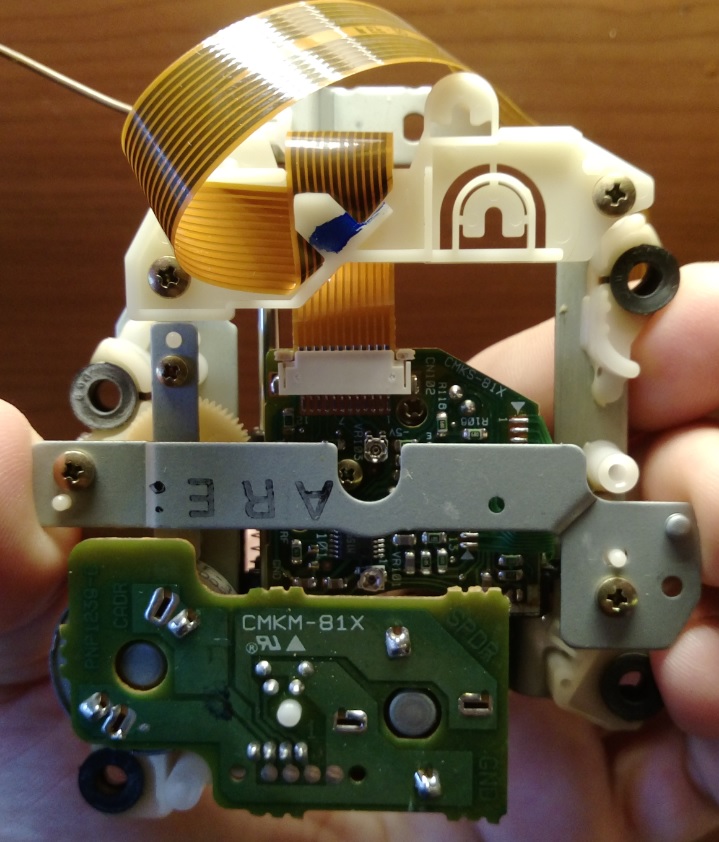

    По умолчанию Pioneer PD-M603 отклеилась и потерялась линза лазера
    Снял голову, модель cmks-81x. Где можно поискать линзу или голову ? И какие шансы ? Можно ли саму линзу подобрать и вставить ? Спс.

    1- поискать линзу в аппарате- закатилась куда-то. 2- если не нашёл- поискать дохлую башку от Пионера серии PD-S. Линза должна подойти.

    Секретных мест нет. Дай объяву: куплю дохлую голову от ПИО-ххх

    Была такая трабла. Линза подходит от любого старого сидюка, я снял с автомобильного СД чейнжера, кажется Сони, никаких регулировок не потребовалось...

    Топикстартер, если не заберёте у Пилюлькина головку с нужной линзой, то можно попробовать от новодельной KSS-213 поставить. Клеить только на ПВА, перед этим тщательно очистив посадочное место от старого клея.

    Тоже в Пионере подклеивал давненько...
    Похоже. фокус у всех оптимально-стандартный.
    Дабы пластмасса не растворилось, и не деформировалась.
    Даже выпавшую линзу придётся ориентировать по месту,для получения лучшей амплитуды RF сигнала...
    P.S.Человеку просто повезло - бывает.
    Я закрепляю линзу двумя каплями цапон-лака(после подбора положения) - проблем в дальнейшем не было.
    Я также, выпавшую подклеил на место, ничего не подстраивал; тоже, видимо, повезло.

    Я приклеивал линзу, ориентируясь на оставшиеся следы клея (удалось рассмотреть под лупой). Клеил на БФ-2.
    По капле с диаметрально противоположных сторон.
    Проверять и подстраивать надо обязательно,если оставлять себе и надолго.

    По умолчанию Re: Pioneer PD-M603 отклеилась и потерялась линза лазера
    Цитата Сообщение от Zloi_Santa Посмотреть сообщение
    у меня валяется какая-то пионеровская PD голова, фото можно?
    Прикладываю фотографии головы.
    сопли высохли, линза выпала
    У Пионеров длинный шлейф от головок, что плохо, если не чередуются земляные проводники и сигнальные, то наводок много ловит шлейф
