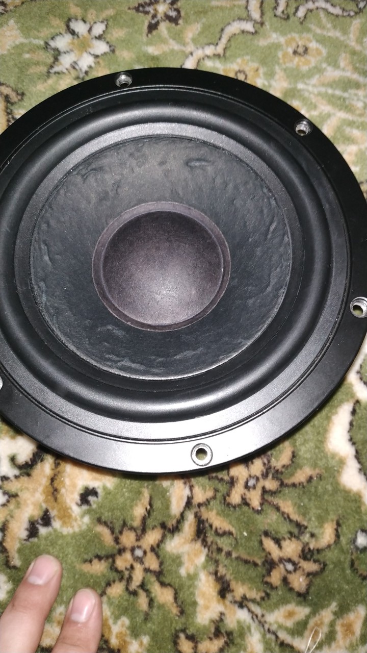

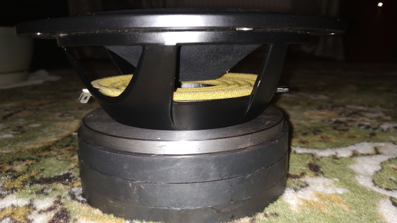

    Вот что получилось.
    Корзина взята от МОНАКОР SPH - 6M
    Дифузор от альфардов.
    .. ну а дальше смотрите что получилось ))))Нажмите на изображение для увеличения.
    ---------- Сообщение добавлено 00:25 ---------- Предыдущее сообщение было 00:23 ----------
    Намотал катушки
    1. Провод 0,50 мм вес 21 гр 1,5 Ом два слоя
    2. Провод 0,35 мм вес 26 гр 6,5 Ом четыре слоя
    Диаметр 37,5 мм
    Усилители 2 шт AUDISON VRX 1.500
    Муки выбора - какие катушки вы бы вклеили исходя из того что они уже есть и других не планируется.
    Спасибо )
    Конечно 6.5 ома, при таких солидных магнитах чувствительность должна уложится в типовые значения.
