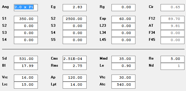

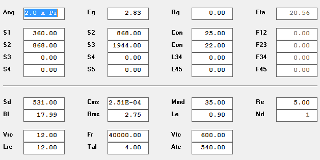

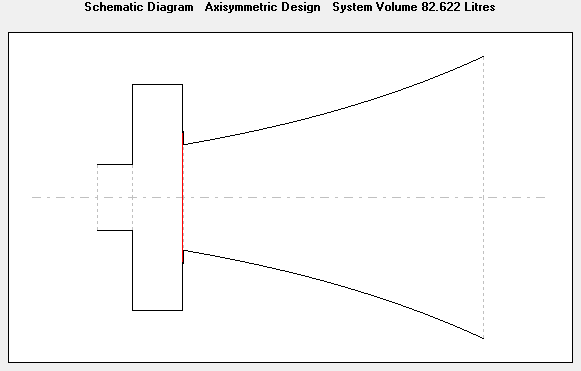

    Итак, известная дальнобойная гаубица МТ122.
    Оригинал:

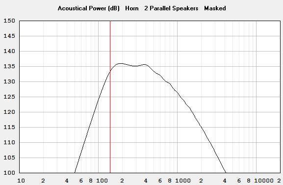

    Одна из основных претензий - невнятный мидбас.
    Это достаточно легко предположить, посмотрев на сравнительно небольшой объем камеры 12" динамика.
    По уровню -3 дБ расчетная нижняя граничная частота составляет 145 Гц.

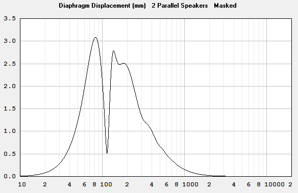

    ФНЧ позволяет некоторую вольность, но практически с любым разумным порядком его нельзя настраивать ниже 110 Гц - неизбежный выход катушки за пределы линейного хода уже на достаточно скромной AES мощности динамика.
    Тянуть саб до 140 Гц конечно можно, некоторые из них позволяют такие игрища.
    Но вот надеяться на интересный панч от динамика с Mms/Bl от 6-7 и более будет достаточно наивным.
    Сформулируем главные особенности:
    1. Недостаточная отдача в диапазоне 100-120 Гц, наиболее подходящим для сшивки с мощными сабами.
    2. Излишний и уже неэффективный ход подвижной системы в этом же диапазоне.
    Продолжение 1
    Продолжение 2

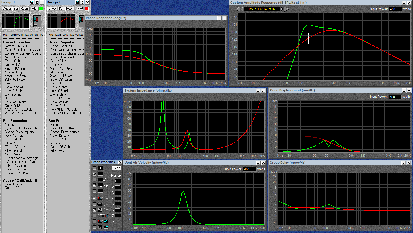

    Продолжим с наглядными картинками.
    Для примера взят +-неплохой мидбасовый динамик 12MB700 от 18 Sound.
    Естественно BassBox понятия не имеет о присоединенном к динамику рупоре, но позволяет достаточно красиво нарисовать основные параметры.
    Красный цвет - динамик в тесном для него закрытом 12-литровом ящике.
    Зеленый цвет - немного оптимизированный фазоинвертор. Оптимизации были нацелены на вытягивание возможно большей отдачи конкретно от этого динамика и требуют корректировки для других. Но не суть, +- полсапога добавление ФИ будет актуально для сдерживания хода подвижки и увеличения отдачи любого другого динамика. Параметры ящика выбраны и нарисованы на графиках уже с учетом фильтра второго порядка, настроенного на частоту 95 Гц.
    У каждого из решений есть и достоинства, и недостатки.
    Закрытый ящик имеет снизу спад первым порядком, допускает сильное демпфирование для уменьшения внутренних отражений и сам по себе неплохо ограничивает ход подвижной системы одновременно позволяя разные вольности с настройкой фильтров.
    Но.
    Отдача на нижнем краю начинает спадать очень уж рано, кроме того в ЗЯ для мощных динамиков очень уж велики сложности с охлаждением.
    Фазоинвертор снизу (в приведенном случае) как с куста добавляет 10 дБ отдачи на 120 Гц и весьма эффективно ограничивает ход подвижки в области настройки порта, одновременно с этим обеспечивается хорошая вентиляция внутреннего объема и снимаются жесткие ограничения ЗЯ по теплорассеянию. Кроме того, зная особенности используемых в связке сабов можно настроить ФИ еще выше, например 120 Гц, что позволит и ввалить больше, и выдавить еще больше.

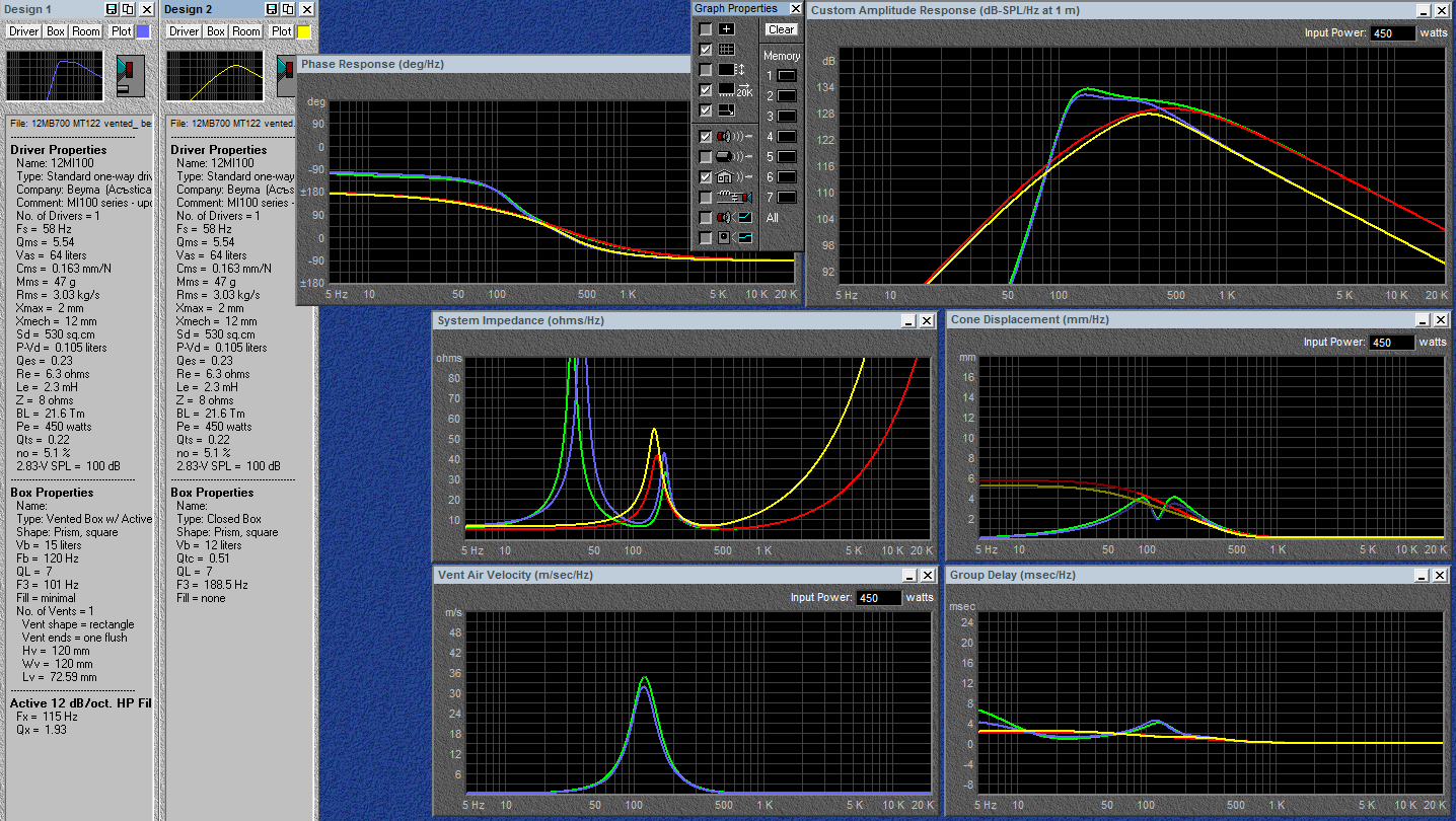

    BesPav, а с 12mi100 это прокатит? Можете просимулировать?
    Да, +-те же яйца, только вид в профиль.
    Желтый и синий цвета соответственно:

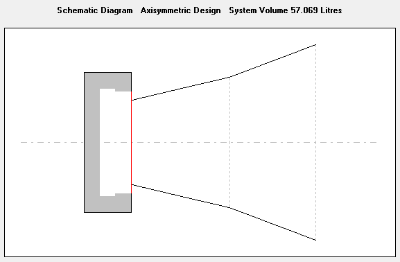

    Вариантов добавить фазоинвертор несколько, начнем с самого простого - порт ФИ выходит вне рупора:

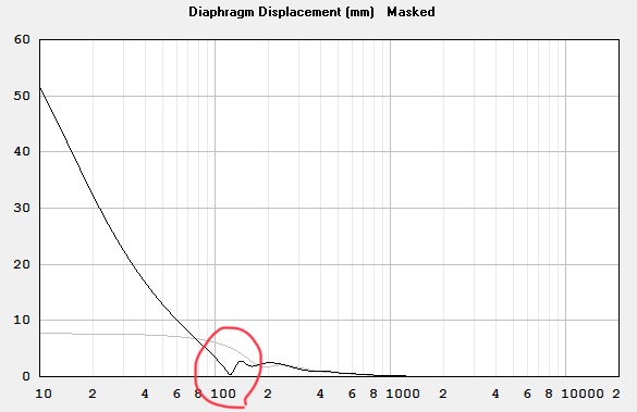

    "Вне рупора" здесь желательно понимать как некоторую условность, 3-5-10 см в глубину полуметрового рупора - это все еще снаружи.

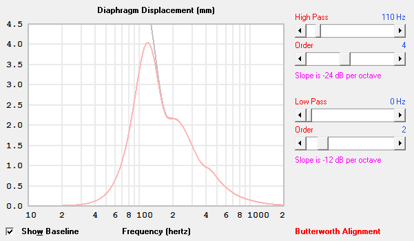

    Первое, что это дает - уменьшение хода подвижной системы в области частоты настройки порта, одновременно добавляя вентиляцию задней камеры, рамы динамика и соответственно охлаждение катушки вообще. Те же 400 Вт/8Ом.
    Плохо растущий горбик в районе 100-120 Гц удается "прибить", а это позволяет настроить частоту фильтра уже на 94 Гц, конкретно здесь - 4 порядок.
    Совсем красивую картинку и легко нарисовать Hornresp не позволяет, поэтому вот такая, для сравнения:

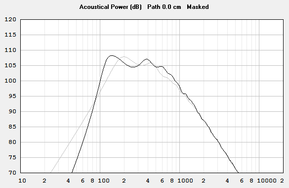

    В смысле отдачи по звуку, в зависимости от частоты настройки порта, могут быть разные вариации величины выигрыша, но в целом по сравнению с оригиналом это выглядит приблизительно вот так:
    Последний раз редактировалось BesPav; 03.06.2019 в 08:22.

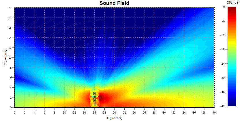

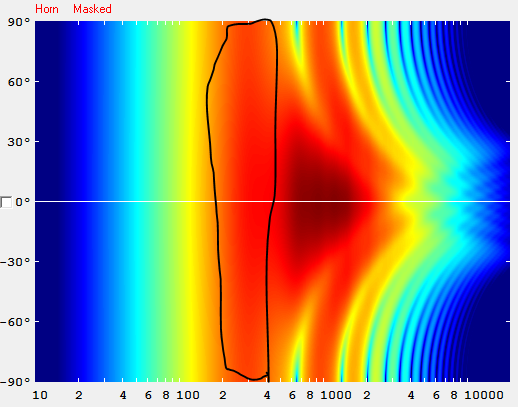

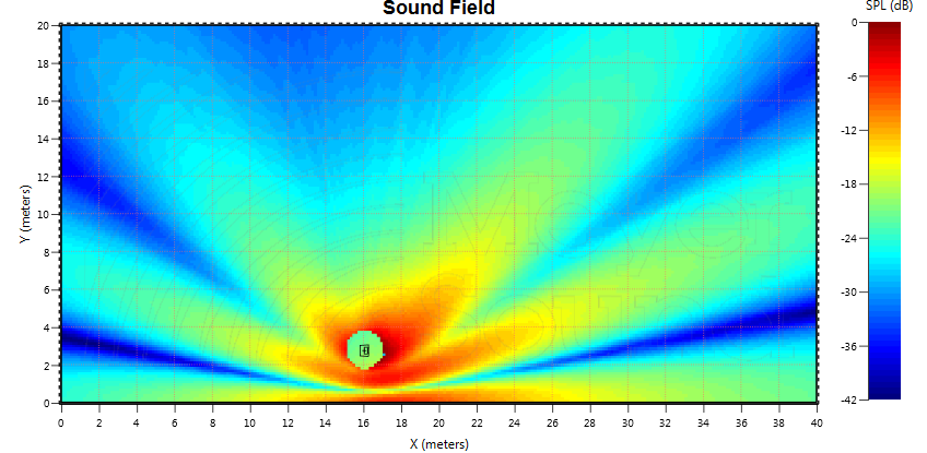

    В диапазоне частот, пока рупор еще не приводит к изменению направленности, нам катастрофически важны высота подвеса и наличие стека. Когда рупор уже заработал (в полную силу или частично) - уже фиолетово.
    Более того, я бы предпочел иметь dedicated midbass во всю высоту стека, даже если пришлось бы пожертвовать парой (или сколько там) сабов.
    Тут несложно. Следите за руками и желательно проверить.
    Эффекты направленности, не самый подходящий динамик и рупор у него СЧ, но суть та же:
    В зоне, обведенной черной полоской, динамик ненаправленный, поэтому переходим к MAPP.
    Если у вас мидбас подвешен, то есть очень нехороший шанс нарваться именно в мидбасе на самые нехорошие эффекты направленности а-ля:
    Поэтому воленс-ноленс городить ground stack:
    Ну а уж коли у нас Ground stack - то 2Пи.

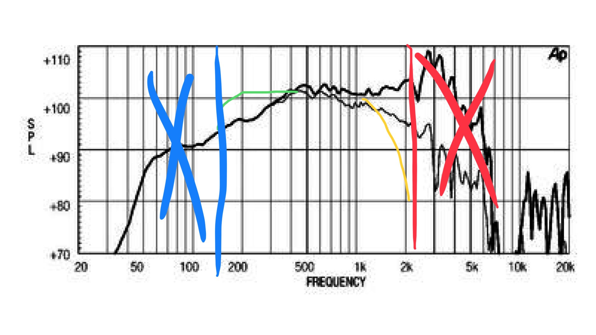

    Я чего-то не понимаю? Xmax y 12mi100 в этой вашей симуляции явно превышает допустимые 2 мм аж в два раза. О каком снижении речь???
    А что для вас - допустимый Xmax?
    На самом деле это Беймовцы перегнули с жесткостью подвеса, пришлось намотать сравнительно короткую катуху с и так слишком большой индуктивностью, а если нормальную глубину сделать - то вообще неприлично будет.
    Вроде как боролись за СЧ-отдачу (высокая Fs, маленький Qes), но сделали слишком жесткий подвес (маленькая Vas), пришлось много мотать и на СЧ-же потеряли из-за непомерно большой индуктивности (у сабов-то столько не каждый делает). А если бы катушку сделали нормальной длины - то вообще бы СЧ угробили.
    Кстати, в даташите они стыдливо не приводят внеосевые, а "полка" на оси 12" говорит о том, что вне оси там завал Гц с 500 и только рупор позволяет отчасти спасти ситуацию.
    После этого их Xmax есть еще много жизни и они об этом ОТЛИЧНО знали, о чем говорит Xdamage в 12 мм на сторону.
    С другой стороны, если воспринимать его именно как СЧ-дин, а не мидбас/СЧ - то все хорошо.
    Только без мидбаса ему совсем плохо с сабами...

    BesPav, раз пошла такая пьянка))) что вы скажете о 12nd610 от эйтина?
    Аватар для BesPav
    01.06.2011
    2,755
    По умолчанию Re: Модификация MT122
    Он шикарен. Там знали, что нужен очень мощный магнит и жесткий подвес, но не стали жадничать денег на магнит и перебирать с витками катухи(сравниваем Qes, Bl и Le), что позволило не делать чудовищно жесткий подвес(сравниваем Vas). Отсюда получилось сделать вполне приличный (для dedicated as claimed СЧ-дина) ход подвижки и сравнительно небольшую индуктивность, что в свою очередь при несложных расчетах позволяет тянуть его вниз до 120-150 Гц имея отличную отдачу и направленность в районе 1 кГц и даже чуть выше. Это позволяет резать мощные 3-4" пищи с 1,2 кГц, что резко уменьшает их искажения и драматически улучшает звучание. Соответственно мощный магнит - он же мощнейший тормоз, что в свою очередь позволяет динамику держаться в пределах паспортного Xmax аж при 800 Вт prog (в оптимизированном для этого оформлении).
    Другой разговор, что по паспортным данным сложно судить о характере звучания собственно динамика в некотором оформлении, поэтому совершенно не исключено, что 12MI100 может легко переиграть 12ND610 при некоторых специфических оформлениях.
    Та режь последний бутерброд
    Тогда уж с картинками.
    Слева направо.
    Синий крест - не его, Xmech и Fs не дадут.
    Зеленый горбик - Xmech еще не мешает, а ФИ и пресловутые 2Пи помогают.
    Желтый спад - позволяет комфортно свести дин с большим (а даже и с маленьким, но класс не тот) пищем, а заодно беспроблемно отыграть третью-вторую гармошку от рабочего диапазона. Обратите внимание на честно приведенную внеосевую, причем для 12” очень и очень хорошую.
    Ну и красный - не его, Dia против, выход из поршневого режима, «ломка диффузора» и пр нехорошие эффекты.
