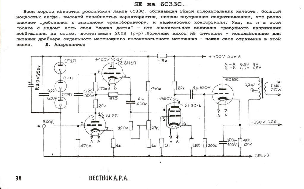

    Так уж сразу и не зрелые,извращенцы,дураки и все из дальнего...
    Мы видим тут драйвер с управлением по второй сетке, для которого крутизна - выходное сопротивление не является первостепенным вопросом. Если не ошибаюсь то входная емкость у 33й около 100пФ. А вот амплитуда тут есть самое главное, о чем автор схемы прямо пишет.
    В свою очередь коллега fakel пишет о желании сохранить линейность управления по второй сетке и получить при этом приемлемые крутизну - выходное сопротивление. Т.е. как понимаю сам и ряд отписавшихся по теме коллег речь идет о ВК. А это совсем другая песня.
    С уважением hydr.
