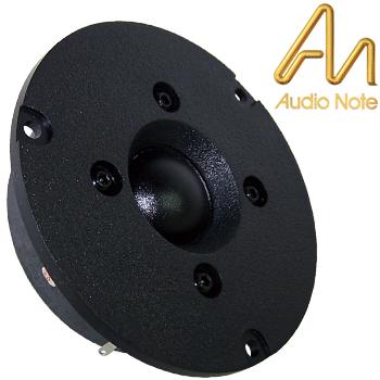

    Имеется такая пищалка, которая почти устраивала своим звуком до сравнения с Tonegen из Audio Note. Конструктив с виду схожий - шелк 1", нет задней камеры, резонанс 1000-1100гц. Внешние отличия в том что у Tonegen нет ферромагнитной жидкости и пропитан купол. Первого отличия мой D2606 лишился, пару дней назад я удалил жидкость из зазора. Изменения в звуке в целом понравились, и 2606 стал ближе к Tonegen, но вот купол у D2606 значительно мягче, очень легко продавливается при малейшем касании пальцем и тут же восстанавливает первоначальную форму. Купол у Tonegen тоже продавливается пальцем, но для этого требуется больше усилий, купол явно лучше держит форму. Судя по внешнему виду пропитка у Tonegen скорее демпфирующая чем придающая жесткость. В общем принято решение провести еще одну экзекуцию с 2606 - пропитать купол. Вот только чем не знаю. Прошу посоветовать чем пропитать купол у D2606 чтобы он стал ближе к Tonegen.

    Tonegen

    Пропитал купола пищалки с внутренней стороны небольшим количеством желатина в жидком состоянии. Тем количеством которое было на ватной палочке. Купол даже не промок с лицевой стороны. Внешних отличий нет от не пропитанной. Подвес не пропитывал, только сам купол. Тактильные ощущения при надавливании на купол изменились, купол стал чуть более упругий, лучше держит форму. Изменения в звучании понравились сразу, почти исчезли неприятные присвистывания, акцент на сибилянтах на 5-7кгц. Больше воздуха, диапазон выше 10кгц стал слышнее. Стало слышно больше нюансов в звучании. Субъективно верха стало больше, но АЧХ вроде бы не изменилась.

    через неделю желатин задубеет и будет звенеть.
    купола Морель белеют от воды, значит базовая основа скорее всего ПВА, добавив больше пластификатора, получите искомый состав.
