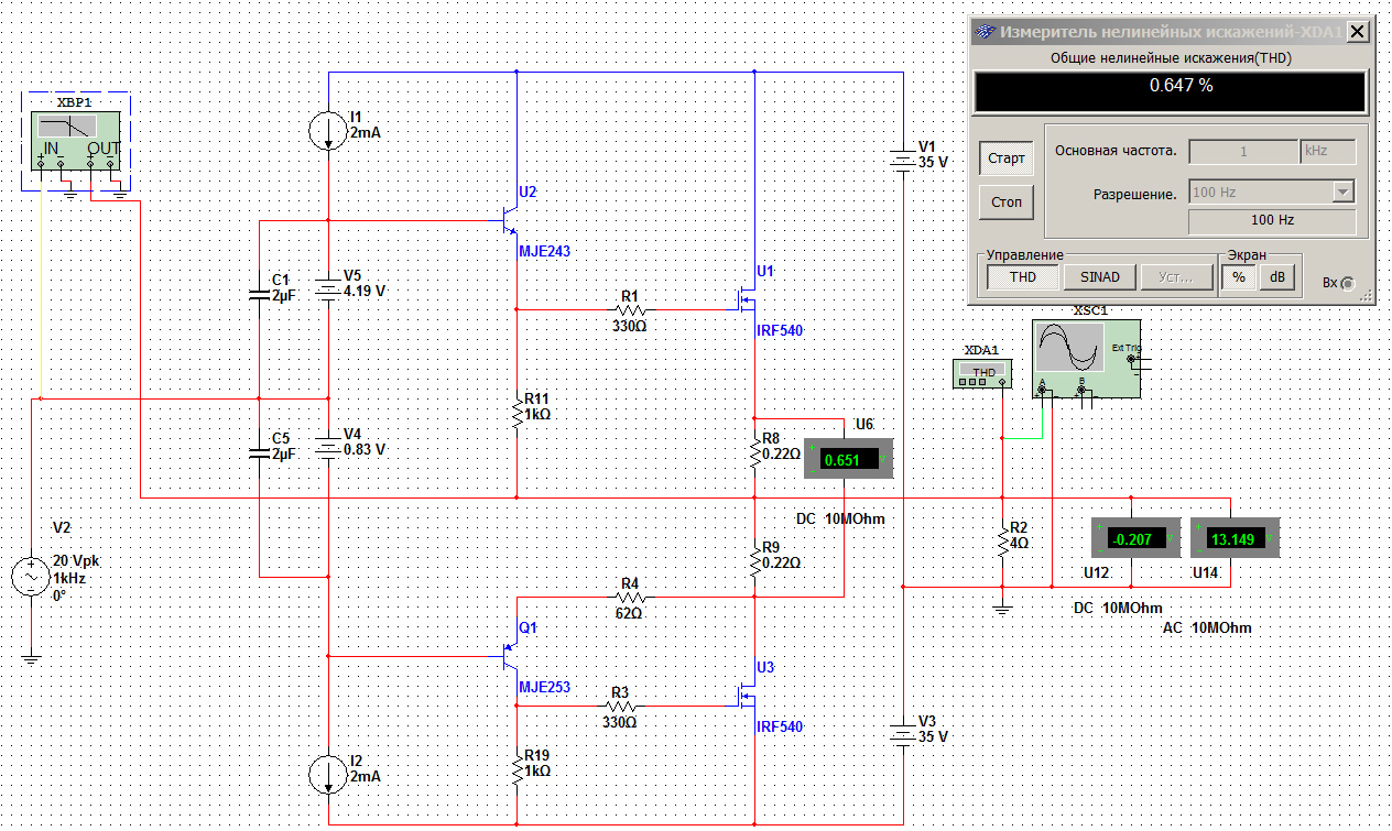

    Новые, настоящие Int. Rectifier, в корпусе ТО-3. Кроме Чуффоли, что можно собрать? За мощностью не гонюсь, 15 - 18 Вт вполне хватит.

    Можно попробовать собрать Зелёный Ланзар
    Ессно, подправить очевидные огрехи в схеме.
    Лично я собирал усилители на полевиках только в симуляторе. Так что не представляю, какой будет результат.
    Вых. каскад (почти в таком виде, как на схеме по ссылке) более-менее линейный

    1,72% при 50Вт на 4 Ом
    Вот в таком виде даже немного получше (0,65%)

    и ачх\фчх получше (-45град на 4,4МГц)

    Я бы скорее даже посмотрел бы в сторону простенького гибрида. Интересен чужой опыт, чтобы не повторять ошибок. Или эти транзисторы только в БП годятся?
