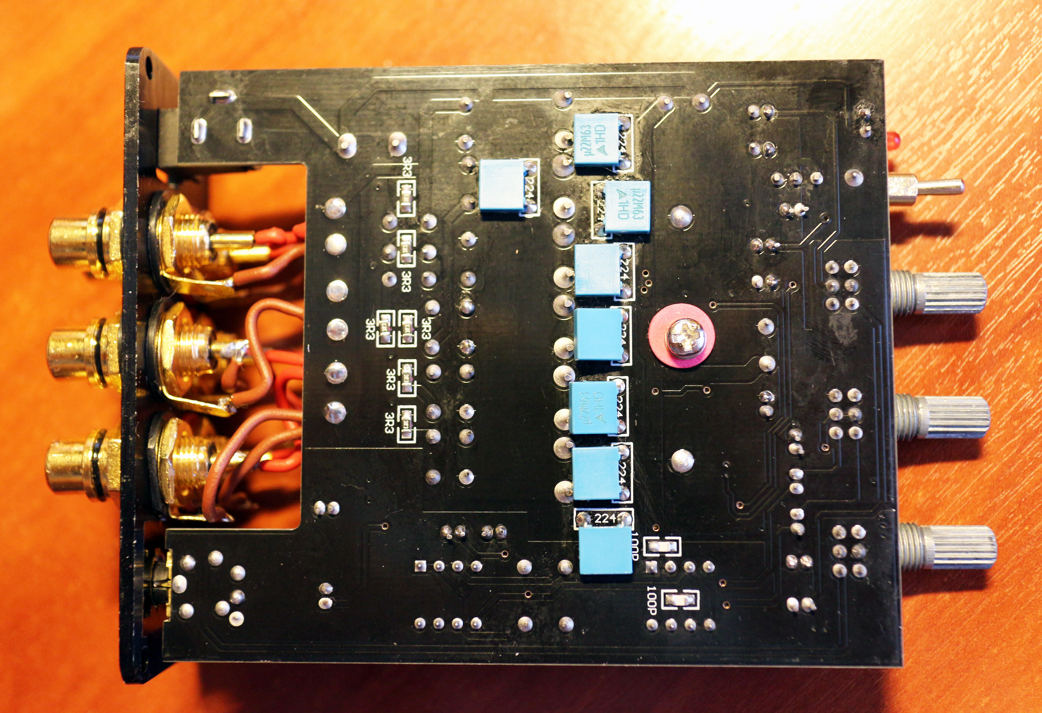

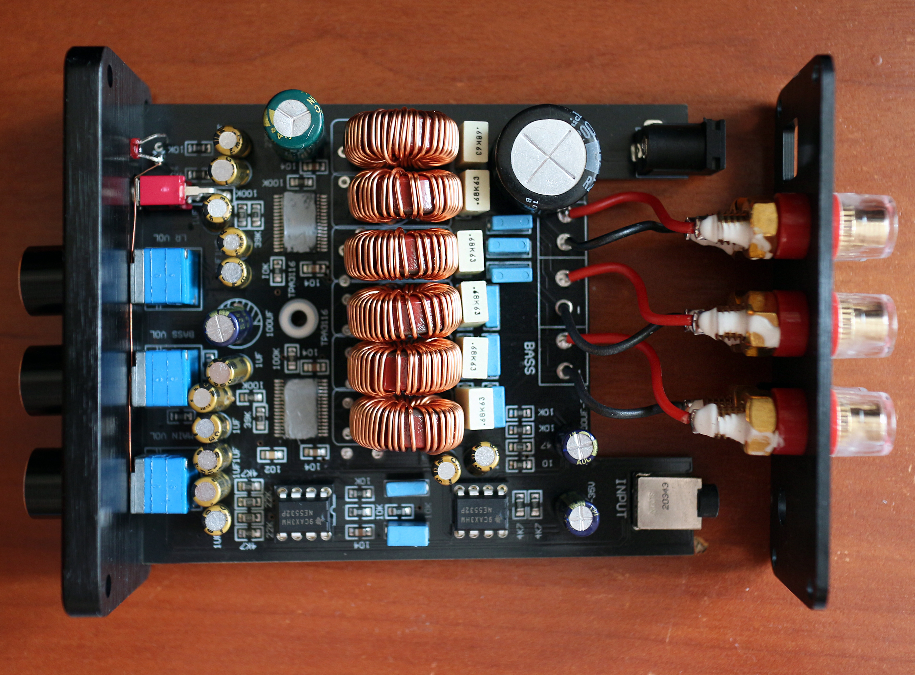

    Всех приветствую!
    Имеется схема подключения:
    Колонки (Samsung PSS530E 6Om 2x35W, Samsung PSKD120E 4Om 2x40W 6Om 80W) -> Усилитель 2.1 на двух чипах TPA3116 (паспортная мощность 2*50W+100W) -> Ламповый малыш (Nobsound NS-02E) -> Звуковая карта (Creative Sound Blaster RX).
    Поменял родные гнёзда типа "бананы" на "тюльпаны", чтобы сделать 4.1. Динамики от PSKD120E на 4Om подключил последовательно, сабы от PSKD120E - параллельно, динамики от PSS530E 6Om - последовательно.
    Проблема вот в чём. У усилка есть 3 регулятора громкости: 1. Громкость левого и правого 2. Громкость саба 3. Общая громкость. На первом регуляторе слышен постоянный шум, очень похож на звук ветра. При выключении регулятора, шума нет, он появляется когда начинаешь увеличивать громкость. Что проверял:
    1. До покупки усилка, подключал все все 4 колонки к ламповому. Шум есть, но только если прислонить ухо в плотную к колонке и хорошенько прислушаться. Вне зависимости от громкости шум не слышно, даже если в комнате тишина, проблема точно не в нём.
    2. Напрямую подключал усилок к звуковой карте - шум остаётся.
    3. Что со старыми гнёздами, что с новыми, шум был раньше, после замены на тюльпаны он не ушёл.
    Подскажите в чём может быть проблема?
    И ещё одна проблема (а может нет), когда вставляю штекер блока питания, гнездо питания искрит, бывает, что такого нет, мб под каким-то "правильным" углом вставляю.
    Фото платы усилка (фонит регулятор рядом с кнопкой выключения)

    Полностью схему соединений как можно подробней.
    Все контакты заземления на вилках либо изолировать, лидо все приборы втыкать в один фильтр (с земляным контактом, убедиться).

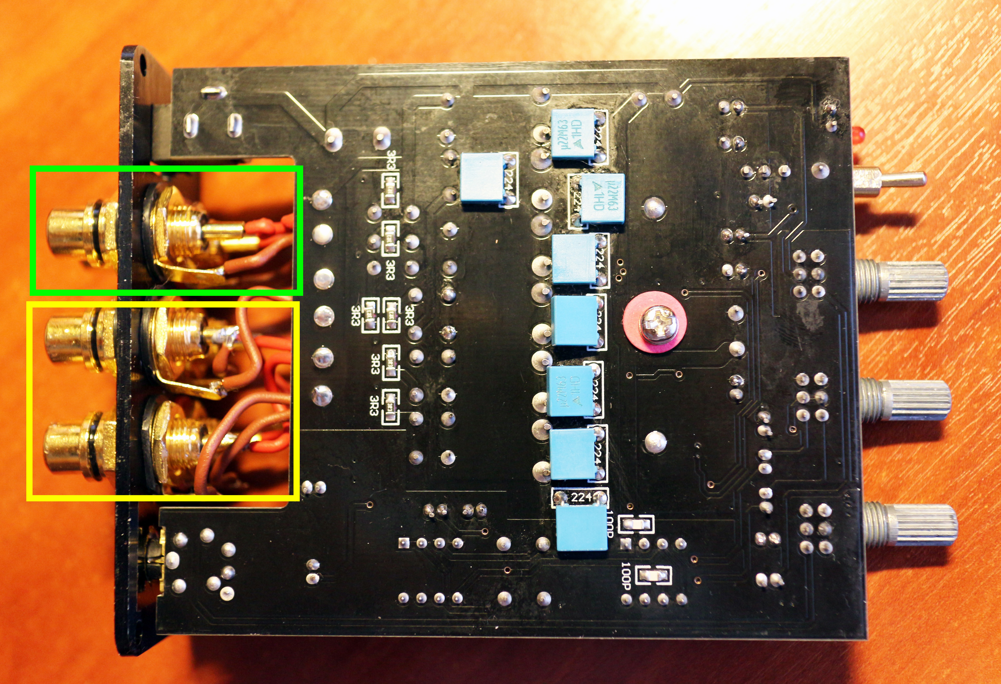

    Колонки подключаю через RCA (папа) ->
    Соответственно подключаю их в Out RCA на усилителе. В 1 ряд подключается саб (зелёный на фото), для него есть отдельный регулятор громкости. Второй и третий ряд выведены для колонок (жёлтый на фото).
    Скрытый текст
    Вот как раз регулятор для них и шумит. ->
    Из In усилителя подключаюсь к Out лампового усилителя через кабель jack (папа) - jack (папа) ->
    К дискретной карте подключаюсь таким же кабелем jack (папа) - jack (папа).
    По второму вопросу, всё вставляю в 1 фильтр. Может просто гнездо заменить, у меня ни разу ни с одним устройством такого не было.

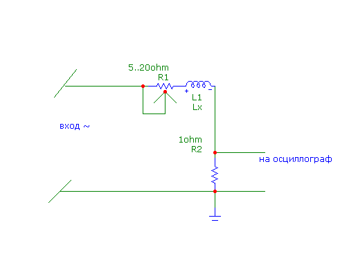

    Доброго времени суток, в продолжение темы можно вопрос знающим понимающий.
    Вот мне подсказали еще что форму тока можно на резисторе проволочном посмотреть, намотать нихрома витков 24 проводом 0.6 и соединить его последовательно с нагрузкой, в данном случае с пробной обмоткой трансформатора подать 10-12 вольт, далее осциллограф парарельно с резистором. И вот тут мне не понятно как производить замер, от куда куда двигаться по резистору от входа к выходу или от выхода к входу резистора убавляя витки или прибавляя. И еще, почему провод нихром 0.6 диаметром можно же и 0.4 и 0.5 есть нагрузка на 8.5Ом её тоже же можно использовать.
    11.09.2009
    3,975
    По умолчанию Re: Сильный шум от усилителя
    Двигать чем? Нагрузка 8Ом - много, не более 1..2.
    13.10.2018
    34
    Крокодилом, резистор же последовательно. Вот намотал я 24 витка крокодил на 24 виток и начинаю на уменьшение витков правильно, допустим 24-22-20 на 20 сигнал сломался снова на 22 и смотрю напряжение, допустим 6 вольт получается что 22:6=3.66 витков/вольт 220*3.66=806 витков, первичка на трансформатор. Или наоборот крокодил на первый виток и шагаем на увеличение витков, допустим 18-20-22. Или еще момент из приведенного выше примера с вольтажем 3.66, делить на какое количество витков, на то на котором сломался сигнал или же на исходное число витков на резисторе.
    11.09.2009
    3,975
    А, это называется реостат. Форму тока смотрят не на нём.

    13.10.2018
    34
    Здрасте, а на чем тогда? Вы сами советовали постами выше но только через переменный резистор.
