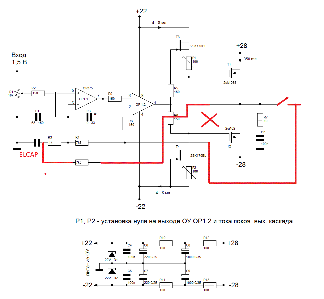

    Кто-то делал? Покажите как правильно вывести ОООС за контакты защитного реле. Можно на примере любого ОООСного усилителя. И так ли оно актуально, сильно помогает?...

    Да! Как разделить единую ооос. Для простоты понимания вот тут при условии что последовательно с R3 стоит электролит.

    что сложного то ?
    Принцип не могу понять. Как обезопасить УМ без ОООС до подключения нагрузки.

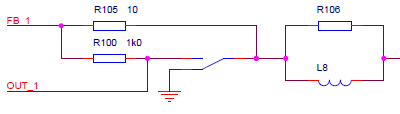

    В обычном усилителе
    Если УНЧ глубокоООСный, контактных групп может быть меньше. Но и подавление искажений контактных групп будет лимитировано (здесь - 60 дБ)

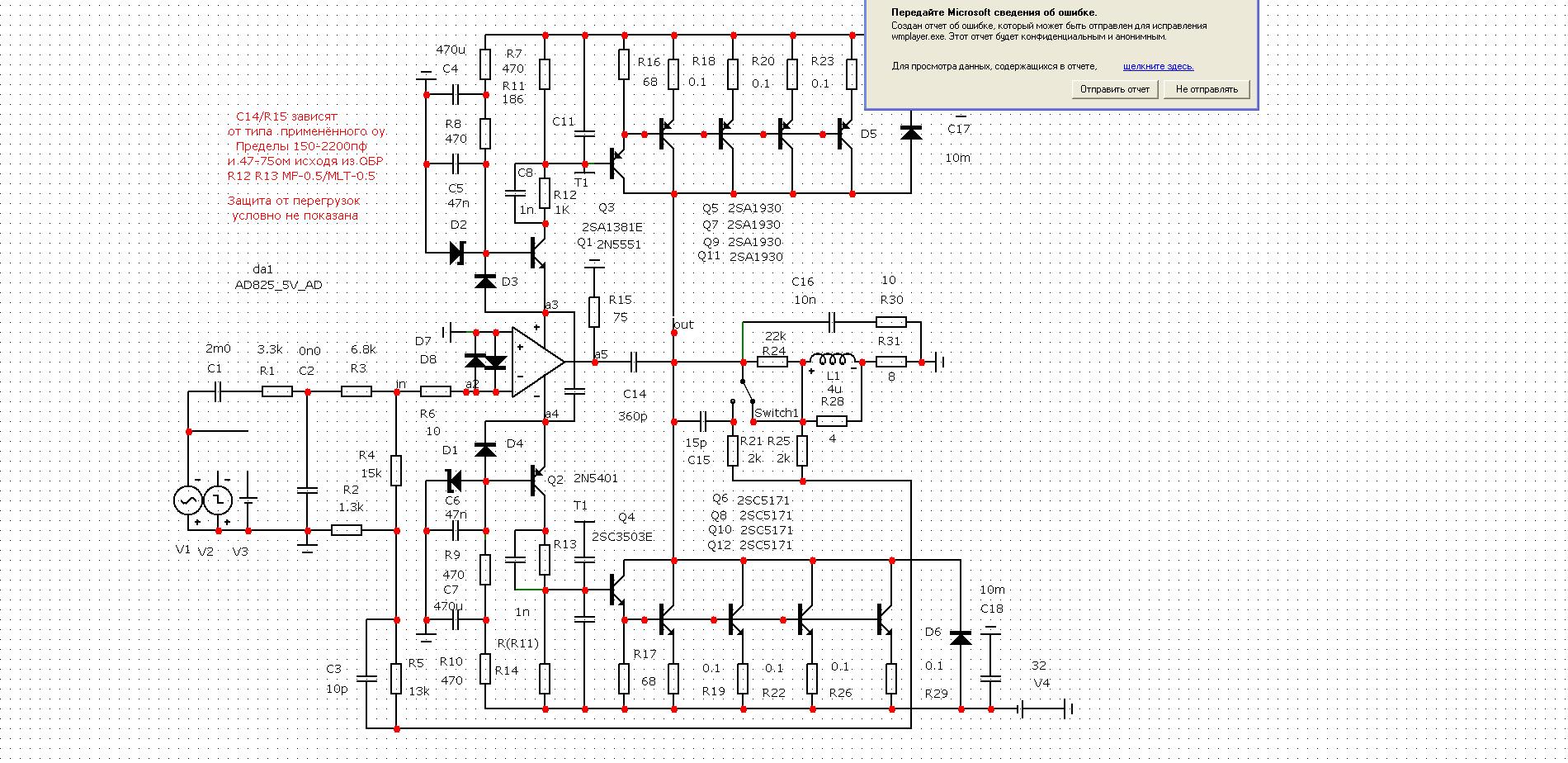

Название:	Фермер Аудио Комп.GIF
ID:	340363С разорваной ос ничего не будет усиление предельное будет.попробуйте.отпишитесь.с усиление 100 так делал без мороки

    Spammer, Спасибо! Дошло наконец!

    А можно еще проще, R4~100кОм на выход, 7.5к - на АС после контактов, его "левый" вывод на инверт-вход ( не на кондер). Не 100% эффективность, но для "колхоза" сойдет?
