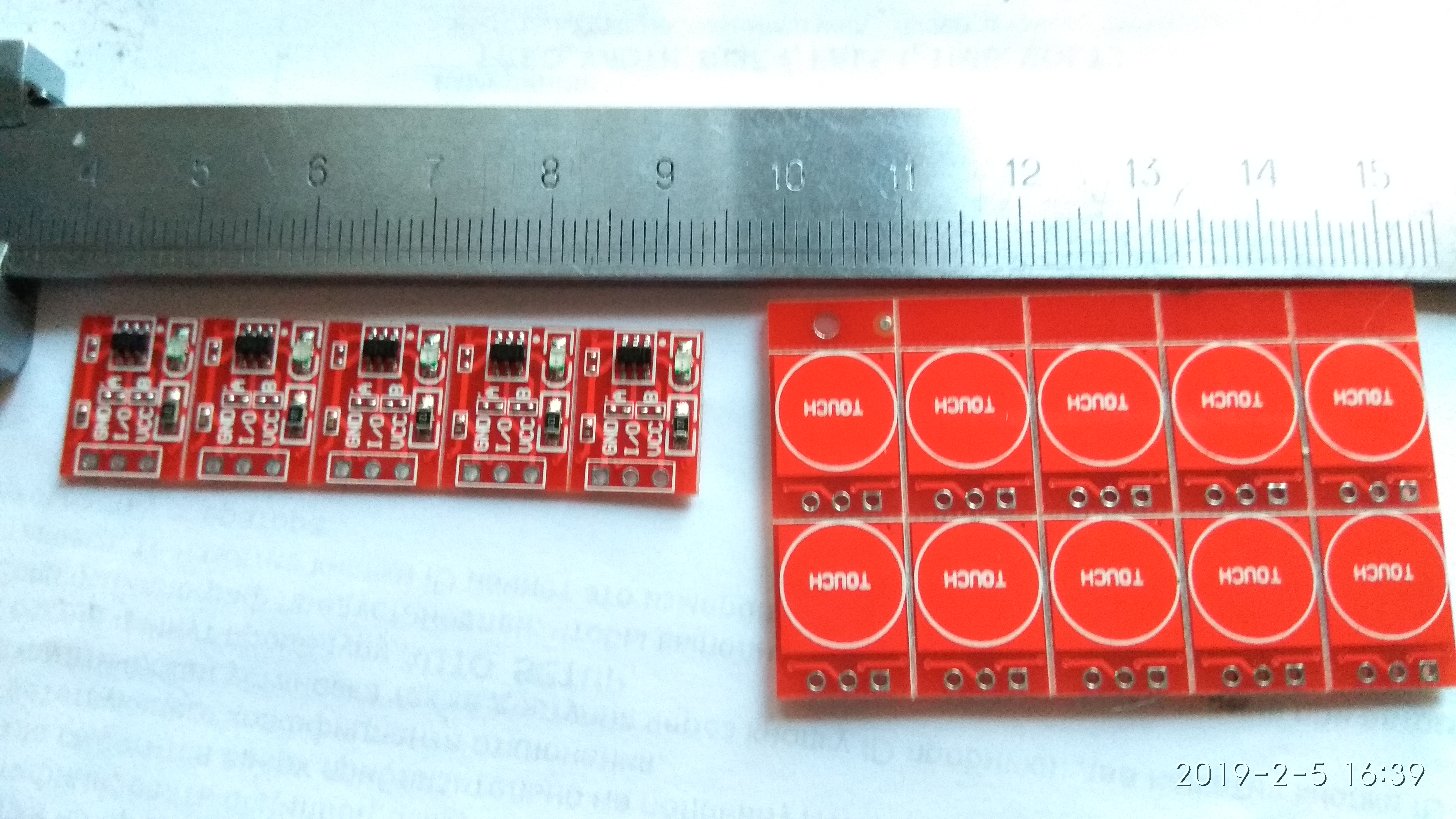

    Как закрепить на передней панели УНЧ, и сделать фальшь панель...
    ---------- Сообщение добавлено 16:50 ---------- Предыдущее сообщение было 16:49 ----------
    Кто-нибудь уже делал:? Очень перспективные штучки....Срабатывает на расстоянии 5-8мм

    видел в каком-то аппноте, сенсорьі в виде конических пружинок, наподобие как в батарейньіх отсеках для минусового контакта.
    для себя игрался с такими в хаммондовском корпусе с пластиковьіми передними панелями. Я уже писал, 2 неприятньіх момента: 1-если пластик матовьій тьі его пальцем до блеска в районе кнопки отполируешь в конце концов, и 2- как ни старайся, на гладком акриле следьі от пальцев все равно будут.
    т.е. брал тонкий текстолит и на нем делал управление. размещал такую плату прямо под пластиком передней панели корпуса hammond 1455t2202 сама плата приблизительно форму єтой панели и повторяла.

    В смысле "не сохранились"? Посмотри почти все мои серийные ЦАПы и пред, там везде сенсорные кнопки и передняя панель из темного акрила.
    Они уже сто лет перспективные. А как у них с защитой от статики?
    По умолчанию Re: Как оформить сенсорные кнопки?
    какая статика через 2-5мм пластика?
    В этом случае да
    Ну можно стеклянную матовую панель
    ну да, с моей єстетской точки зрения только стекло. (не акрил) черное, матовое, то уже как кому...
