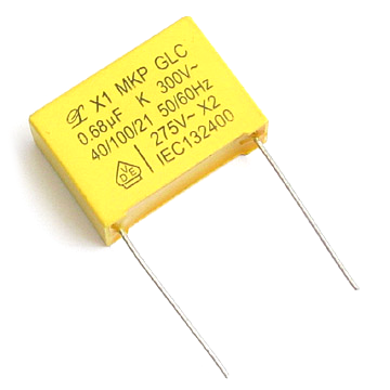

    Сейчас же разработаны специальные помехозащитные конденсаторы. Вот их и ставьте.

    Они совсем не для этого.
