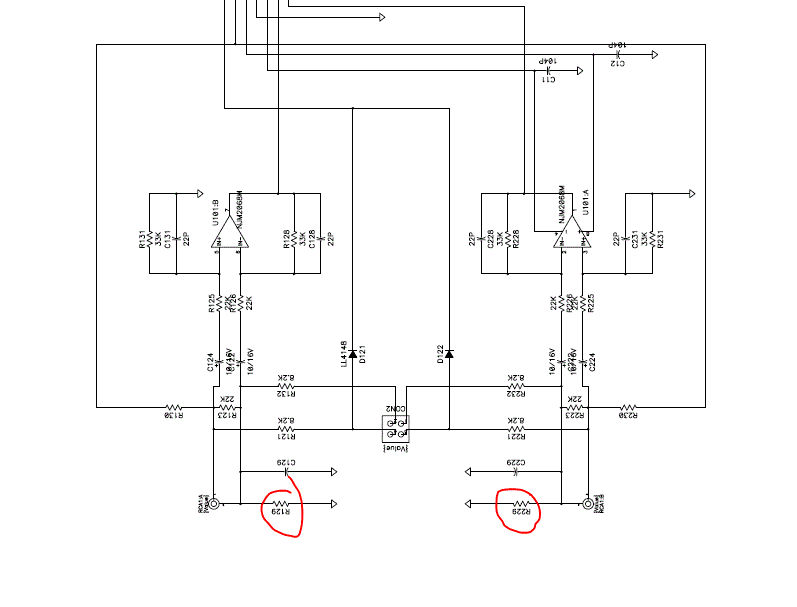

    Добрый день, уважаемые. Уже два месяца бьюсь с завыванием наводок генератора (звук меняется в зависимости от оборотов и включенной нагрузки). Извиняюсь за кол-во текста, в ч.1 подробности, в ч.2 мои последние выводы. Наводки ловит правый канал (уверен на 99%).
    1. Авто новое. Плюсовой КГ25 от аккума по левому борту. Масса этим же, от болта крепления ремня безопасности. Усилитель AB класса двухканальный Focal Solid 2 (купил как новый лежак с одного форума) установлен на деревянных проставках под сиденьем водителя, массы не касается. На него приходит возле тоннеля выскоуровневый от штатного ГУ. За ГУ лежат кроссоверы. Автовключение уся по сигналу на высокоуровневом входе.
    Начинал с типичных проблем: поменял высокоуровневый кабель на экранированный, пробовал подать на линейки сигнал с телефона, кидал питание на ГУ от клемм усилителя, вытаскивал кроссы, менял их местами, отключал высокоуровневый вход и включал усь, кидал отдельную массу от аккума. В итоге пришел к этому: запитал отдельным кабелем извлеченный усилитель напрямую от аккума, подключил к нему широкополосный динамик и проверил оба выхода, левый тихий, правый ловит.
    2. По итогу занес домой, разобрал. Осмотрел, где показалось подозрительным пропаял. На силовых транзисторах и диодах от выгиба отошли дорожки, но сами они не повреждены (залил клеем). В целом подозрений, что усилитель ремонтировался нет. Дома наводок в правом канале не слышно, разве что едва различающиеся постоянно меняющиеся призвуки.
    Паять умею, есть базовое понимание, умею повторять по инструкциям, но разобраться знаний вообще не хватает. Считайте полным нубом. Напряжение на выходе правого канала (вход не подключен) около 0.5В, на левом 0.3В. Есть субъективное ощущение с самого начала, что правый канал немного тише играет. Если подключен высокий уровень, то на линейках тоже появляется сигнал, я пробовал взять его на сабвуфер, при этом правый канал вообще пропадает, а левый ловит наводки в виде треска.
    Прилагаю даташит, вечером выложу видео, где слышно эти наводки. Может есть способы вычислить ловящую деталь?
    п.с. на плате помимо фиксирующего термоклея присутствует что-то вроде не отмытого флюса, так было изначально.

    По умолчанию Re: Нужна помощь. Один канал усилителя (правый) ловит наводки генератора.
    Тут должны что-то типа 120R. Возможно один сгорел.
    Чтобы проверить, попробуйте не разбирая соединить земли RCA ,если шум пропадает- смотрите на эти рез.
    В любом случае- в первую очередь проверить .
    Можна поставить 4-100R

    11.01.2019
    20
    sousmanster, огромное спасибо! Завтра обязательно проверю и отпишусь.

    Из того что смог без тестера ESR: проверил номиналы всех резисторов, проверил диоды, пропаял все платы, каждый контакт, отмыл плату от флюса где смог. Результат НУЛЕВОЙ. Предполагаю умершие конденсаторы, тем более их много стоит на корпус и на массу каналов.
    11.09.2009
    3,975
    Я бы лечил совсем по-другому. Как я понял, всё подключается дома к лаб. БП, проблема: на выходе ПК - шум, постоянка, ЛК - постоянка. <- вот это Вы в самом начале должны чётко обозначить, чтоб не морочить голову ни нам, ни себе.
    Если хватает уровня - пред лучше вообще отключить, сигнал подавать сразу на вход оконечника.
    Далее замыкаем катод С216 на землю (R227), если шум ушёл - проблема в преде, нет - сразу переходим к лечению от постоянки, снимаем режимы, анализируем.
    Это - самый базовый уровень, чтоб вылечить от наводок, возможно, придётся поработать отдельно. Я не знаю, какой уровень и частота наводок по +12В считаются допустимыми и как с этим у Вас, для теста попробовать отделить остальной усилитель от оконечного каскада ФНЧ 100Ом + 3300мкФ, плясать от результатов.
    Для теста индуцированных наводок ("по воздуху") всё равно потребуется подключаться к аккумулятору.

    11.09.2009
    3,975
    Цитата Сообщение от ddmusic Посмотреть сообщение
    Не хватает, если можете помочь с этим, то буду признателен.
    Это не так просто. Для начала необходимо выснить, ухудшает ли пред проблему.
    Получается это замыкание на землю по входу предусилителя. Это вариант если без отключения преда?
    Пред при этом уже не влияет.
    Хотелось бы подбробнее понять как эти режимы проверить.
    Изиеряете напряжения на базах Q111(121), 112(122), на выходе (с нагрузкой и без). Если есть сомнения в тестере/нет осциллографа, то меряем через ФНЧ 10кОм+10мкФ. Если показания с ФНЧ и без разнятся более чем на 1..2% - то на выходе возбуд, а сам тестер не справляется с фильтрацией переменки.
    Такие напряжения
    - это или результат кривизны Ваших измерений, или признак аварии.
    пообщаться в каком-нибудь мессенджере и позадавать вопросы.
    С этим пока проблемно(
    Самое неудобное, усилитель расположил под водительским, каждый раз приходится ползать на коленях с фонариком
    Я думаю, на капоте будет не хуже (в смысле - наводки будут сильнее), вход подключать не обязательно.
    сначала плата входа, потом гейн, фильтр вч, филтр нч, потом уже переключатель, который пускает сигнал по нужной цепи фильтра?
    гейн - переключатель - УМ
    или гейн - ФНЧ - УМ
