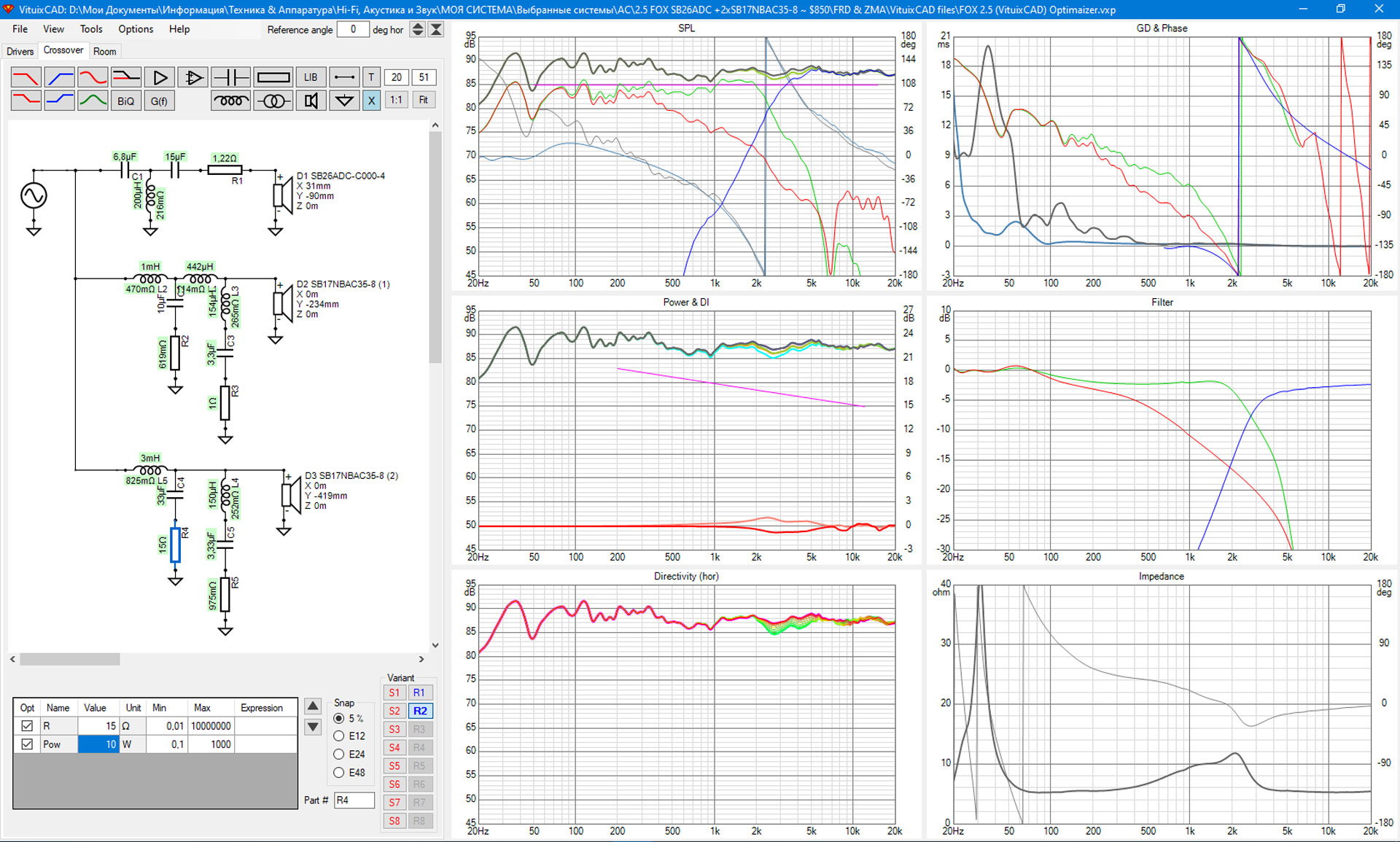

    Здравствуйте.
    Поскольку SB17NRXC35 сняты с производства, то в проекте на них смысла нет. Остатки головок уже исчезли из некоторых магазинов.
    На замену присмотрел проект: https://ssl.diyaudio.pl/showthread.p...io-amp-valiant
    Только на ВЧ будет SB26ADC-C000-4
    ---------- Сообщение добавлено 01:10 ---------- Предыдущее сообщение было 00:58 ----------
    Вот такая симуляция получилась в VituixCAD2
    Частый гость Аватар для xjr100
    23.04.2010
    404
    По умолчанию Re: 2,5-полосная АС на бюджетных SB по мотивам TANGO
    Цитата Сообщение от Dreew Посмотреть сообщение
    Поскольку SB17NRXC35 сняты с производства...
    Они по-прежнему доступны.
    Из проектов посмотриет еще SB Acoustics ARYA http://sbacoustics.com/product/arya/
    Кроссовер там простецкий, корпус относительно несложной для повторения конструкции. Готовые заводские корпуса тоже можно купить, но они большие и тяжелые - пара в упаковке весит около 40 кг, с доставкой выйдет дорого.
    MFC басят очень прилично! Динамик удобный, легко строить фильттр. С заводской схемой можно поколдовать, чуть подняв середину, будет поинтереснее играть.
