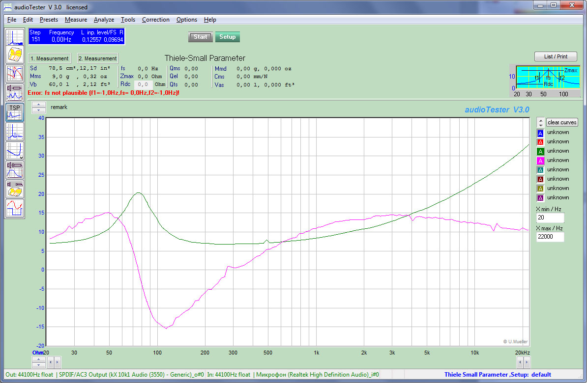

    Приветствую всех!
    Ребята, у кого была подобная проблема с программой AudioTester или кто знает как решить проблему, прошу откликнуться.
    Проблема такая, делаю замер PTS, график импеданса и фазы выдаёт, но когда первый замер перетаскиваешь в 1.Measurement выдаёт сообщение (fs not plausible - Fs не правдоподобно), все настройки в норме. Пользовался программой больше года и было всё в норме, но вот сейчас возникла вышеописанная проблема.
    Опробован AudioTester2.2 и AudioTester3.0 - поведение одинаковое.
Название:	AudioTester глюк - 1.jpg

    Насколько помню, проблема в том, что правый край импеданса выше резонансного пика. Проведите измерения в ограниченном диапазоне, например до 5кГц.

    Спасибо Ka4aN, Вы правы, ограничил правый край измерения производит.
