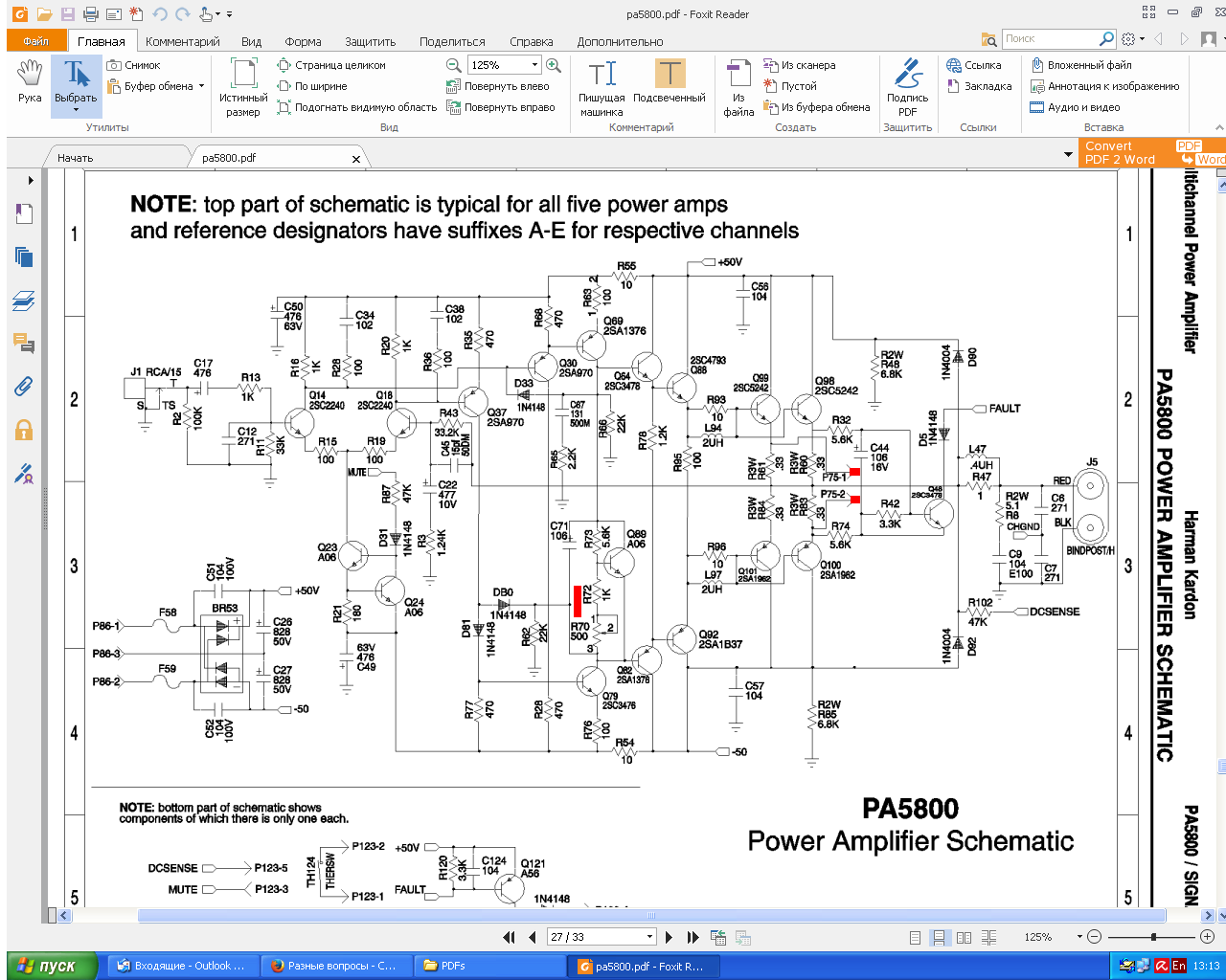

    По умолчанию Настройка тока покоя Harman PA5800
    Добрый день. Сервисный мануал на мощник говорит, что нужно настроить напряжение 25 мВ между точками P75-1 и P75-2 регулировкой R70 (все элементы помечены красными точками/линиями на схеме).
    Вопрос таков - при повышении этого контрольного напряжения растет и ток покоя или же зависимость обратная и чем ниже напряжение, тем выше ток? Есть ли смысл для качества выставить это напряжение чуть выше паспортного, если охлаждение позволяет?
    тут зависимость прямая.

    Спасибо!
