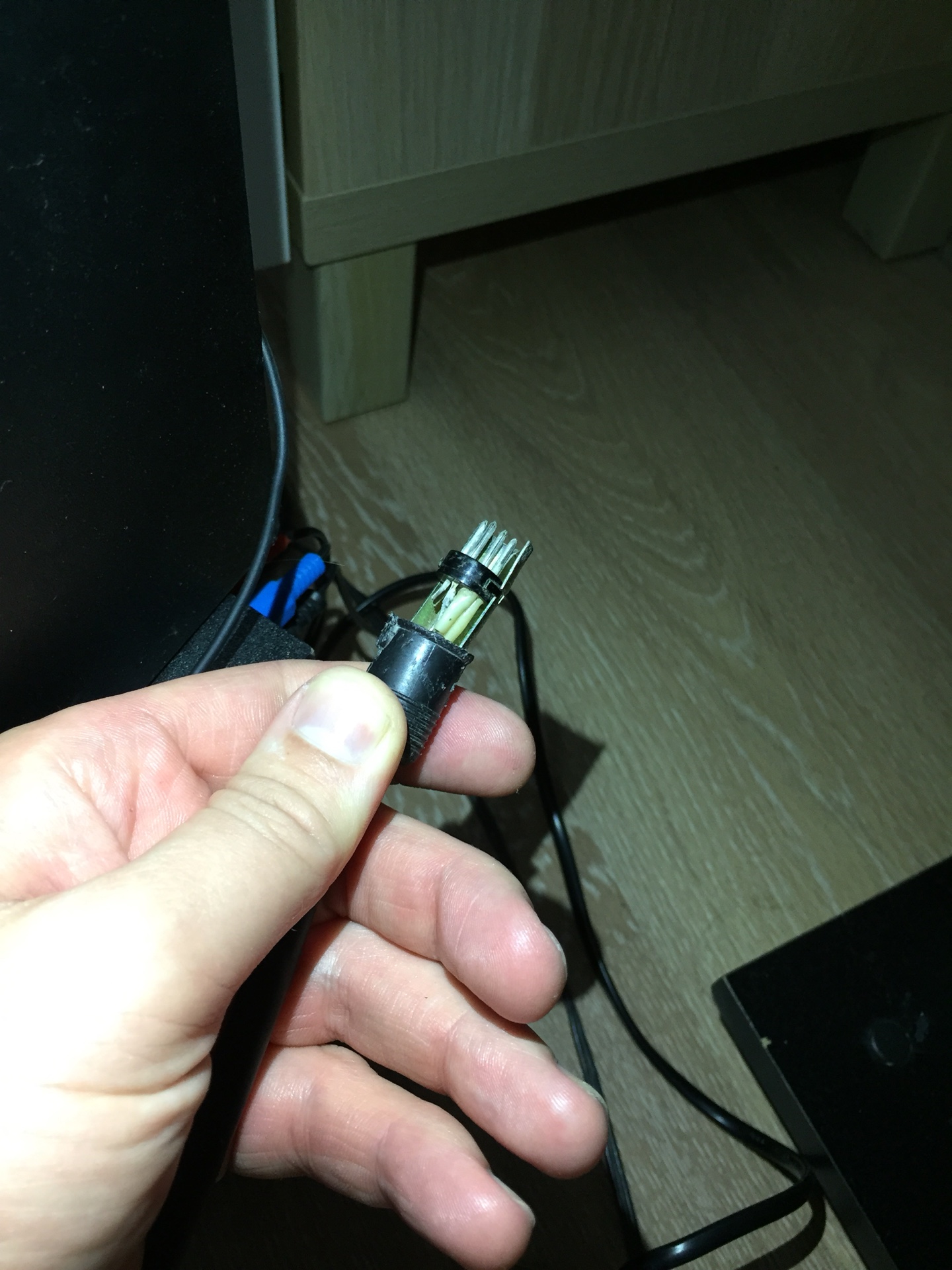

    Добрый день!
    В съемной квартире нашел на балконе в грязи и пыли данный аппарат. Сколько лет и зим он провел там - неизвестно.
    Почистил его, внешний вид привел в порядок. Внутри было много как будто засохшей смазки, прям камушки.
    Он включается, диск крутится. Проблемы следующие:
    1) Как его правильно подключить к колонкам? Я взял активные колонки, вот такой переходник (фото 1). Когда включаешь, и ставишь иглу на проигрыватель, ничего не слышно. Если посильнее прижать иглу к пластинке, то в одной колонке идет слабый тихий звук.
    2) получается не хватает прижимной силы у иглы, настроить толком не получается. Как это правильно сделать?

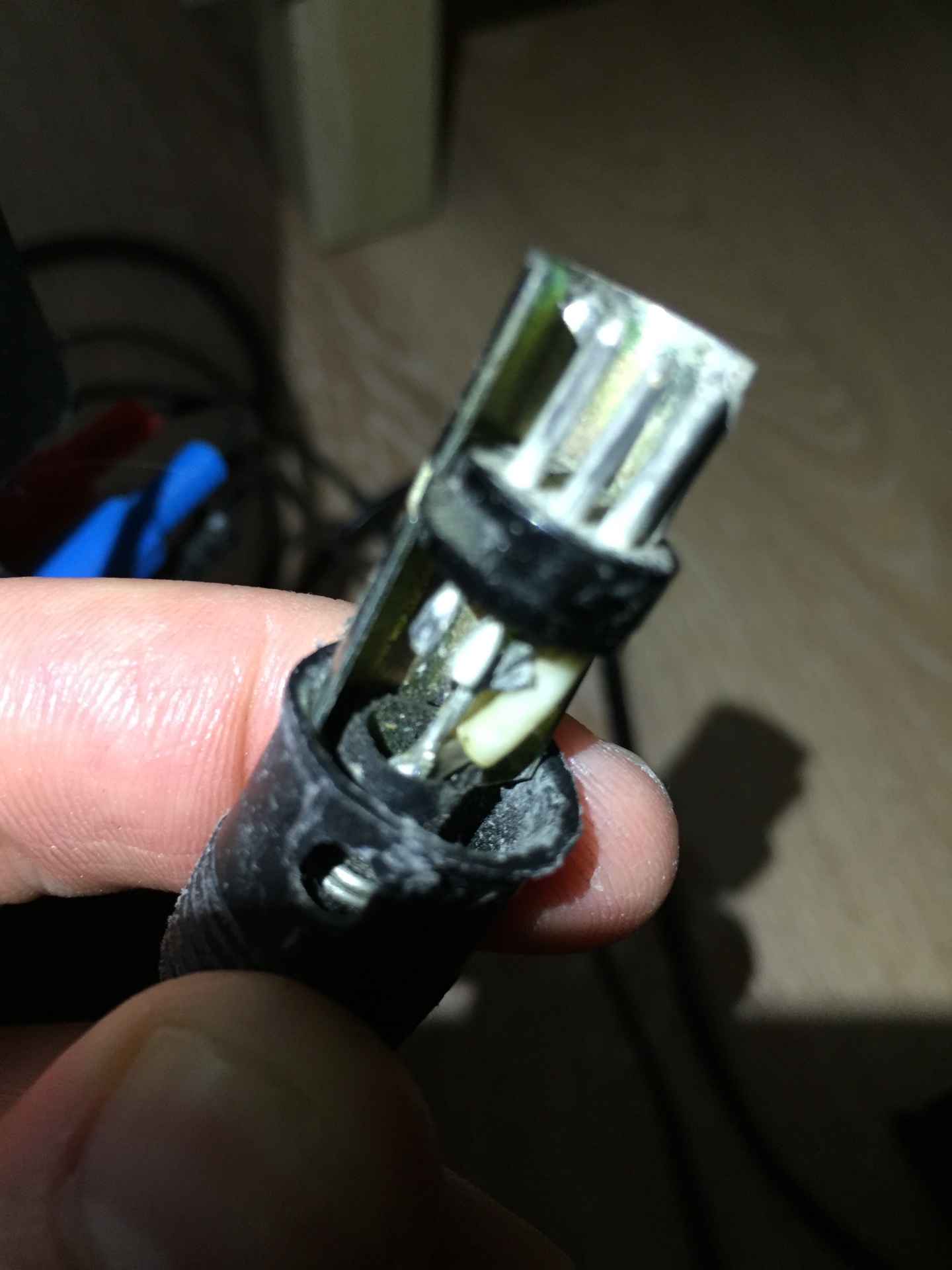

    3) Как вообще правильно провести диагностику и понять что в аппарате неисправно? Как его правильно подключить и стоит ли перепаять din в два тюльпана (какая распиновка)? Разобрав штекер выходной от корвета, увидел что то там подключены только 3 контакта из трех, так и должно быть? (фото прилагаю)
    Буду очень рад ответам на вопросы и общим советам!
    Прошу прощения за сумбур, но я ничего не понимаю в в такой технике. Но в детстве очень любил слушать пластинки.
    Заранее, большое спасибо!

    Инта
    1,239
    По умолчанию Re: Как оживить Корвет 038
    для получения звука в колонках между проигрывателем и активными колонками должен быть еще "фонокорректор" без него ничего не выйдет
    - не хватает ЗНАНИЙ и желания ПРОЧЕСТЬ ИНСТРУКЦИЮ и узнать номинальное выходное напряжение с ЭПУ.
    - ДА, вопрос в их распайке и соотв. с переходником.
    - нет
    Старый знакомый Аватар для Aleksandr_M
    09.01.2006
    Воронежская область
    827
    Наверное, всё же - 3 из 5?
    ...Центральный штырёк - это масса, её не трогать, с двух крайних штырьков можно попробовать перекинуть провода на два крайних с противоположной стороны, и послушать, что получится.....
    Спасибо за советы! Буду сначала искать фонокорректор или же усилитель с ним.
    А какой корректор присмотреть по отношению к цена/качество и чтобы работал с Корветом?
    Буду действовать постепенно.
    Про "номинальное выходное напряжение с ЭПУ" я к сожалению даже не слышал, прошу прощения.

    01.07.2018
    3
    Спасибо за доп. информацию!
    Действительно тяжело разобраться сразу во всем. Хочется услышать его уже настоящий звук, хоть какой) а дальше буду смотреть, что заменить.
    1) Заметил еще что микролифт не работает, как будто. Т.е. рычажок двигаешь, но ничего не происходит, игла не опускается. Или я не правильно понимаю назначение данного механизма? Что можно исправить?
    2) По начальным фотографиям со штекером все в порядке? Будет ли стерео если припаяны 3 из 5, и с одной стороны как бы.
