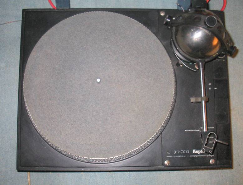

    Приобрёл в выходные это чудо советской техники. (Корвет 003 1980 года выпуска из первой тысячи)
    Аппарат внушает....13кг.
    В этой теме предлагаю делиться информацией по сабжу.
    Для начала выкладываю схему на 038(практически как 003) и паспорт на 003, которые мне любезно прислал Игорь Кузнецов(igorkuz).
    Добавил другой вариант паспорта со схемой от 038 - вариант2.

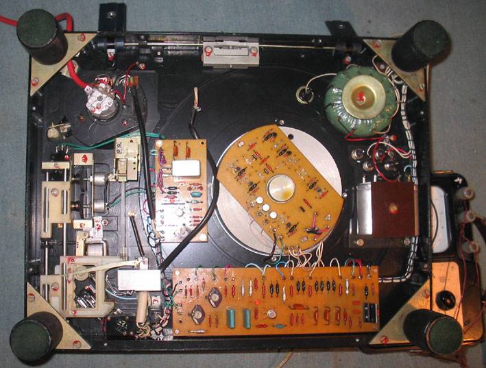

    Вот так он выглядит снизу без днища и со снятым тонармом.

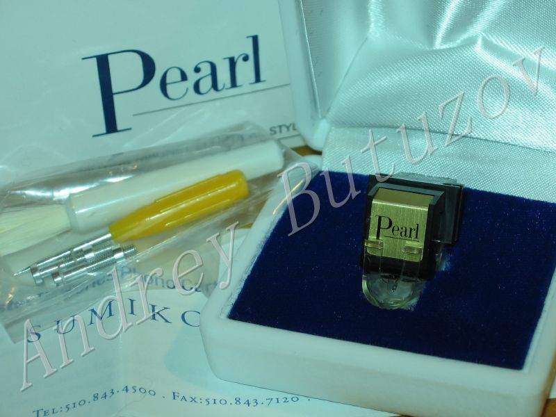

    Игорь (igorkuz) у меня к Вам вопросы:
    1. Вы меняли провода в тонарме. С какой целью? Там у меня стоит родной литц.
    2. А вот от середины шара вниз через трубку (ось) к колодкам и герконам у меня проложены (тоже родные) более тонкие проводочки без оплётки. Вы их тоже меняли?
    Если да, Вам это удалось сделать без разборки окружения шара?
    Я хочу их поменять, потому что они идут через металлическую трубку (ось) и бережёт их только тонкий слой лака.
    3. Можно ли разбирать обвязку шара? Ничего там в настройках не собьётся?
    4. Вы установили головку Sumiko Pearl. При её установке что-нибудь пришлось рассверливать, подпиливать в шелле? Или встала как родная? С углами всё в порядке?
    Благодарю за ответ!
    Последний раз редактировалось Andrey Butuzov; 26.03.2008 в 19:14.
    С уважением, Андрей.

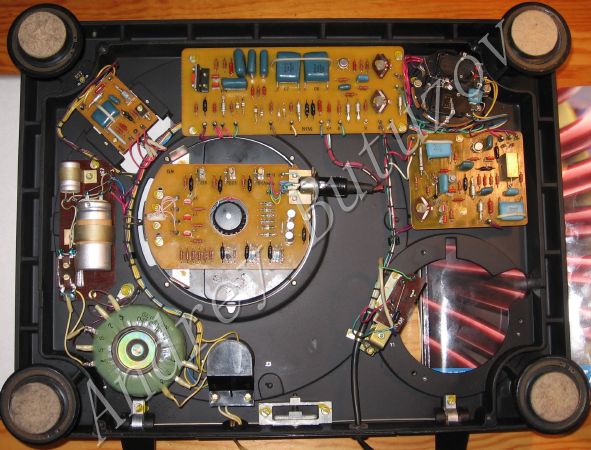

    Андрей, у тебя схема совпадает хоть с каким-нибудь вариантом этих дежавюшек? И если да, то с которым?

    Eats, некоторые блоки совпадают с одной схемой, некоторые с другой.
    Да там ничего сложного.

    В твоем экземпляре Корвета стоит движок двухфазный с датчиками холла. В сети на каждом углу схемы от старой трехфазной версии с лампочками. Поэтому совпадает разве что блок стробоскопа.

    Openreel, это Вы Евгению ответили? В моём экземпляре стоит на лампочках. Никакого Холла
    Я его уже до винтика разобрал, кроме тонарма.
    Евгению ответил. У него бывший мой.
    Я его тоже разбирал всяко, только давно было это.
    03 у меня тоже был, причем из первых.
    Решил себе оставить 038 по глупости, на внешний вид позарился.
    Провода внутри 03 меняются, разница очень заметна.
    Но надо подбирать провода к голове, иначе может быть ухудшение.

    Не дождался ответа Игоря на 4 вопрос во втором посте Купил новую голову. Красота
    Ещё не слушал, корректор пока не сделан.
    По размерам должна вставать как влитая.

    А я только с работы приперся, вот заглянул. Итак, провода менял полностью, ибо они были оторваны кем то по самые уши. В шаре ничего не разболтается, только ножи не потеряйте которые в коромысле на тонарме. Голова встает как родная, ничего пилить не надо. С углами, ну это как поставить.
