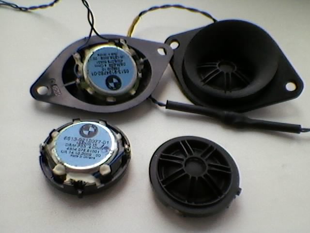

    По случаю прикупил такие пищалки , но не нашел о них никакой информации. У кого есть - поделитесь. Нажмите на изображение для увеличения.

    Интересует мощность, полоса, варианты применения.

    снять импеданс, ачх и примерные искажения, или если в плане отрезать и лишь бы как играло, то 3500гц вторым порядком и 100Вт музыки на это можно подать

    На них висит кондер 4,7мф. (производитель планировал первый порядок). Ими я хотел заменить штатные пищалки на Пионерах. Послушал - не понравилось. Не дотягивают по чувствительности и частоте вниз. Но звук приятный (в сравнении с родными). Интересно кто их делает?

    100Вт. музыки на них? Может на выходе уся до фильтров?

    на это
    именно так и сказал ))

    Все верно советуют, они раньше для Фольца делали. ВЧ тряпка купол + ФМЖ в зазоре. Играют ровно, потому и кажется что тихо. + В кроссовере Пионера наверняка аттенюация заложена под свои. Эти-же можно резать кроссовером из теоретического расчета - работать будут нормально. По верхнему краю диапазона они начинают валить АЧХ помойму с 18КГц. В свое время много где подобные использовал как бюджетное решение. Возили их нам из подполы по 100р за штуку.
