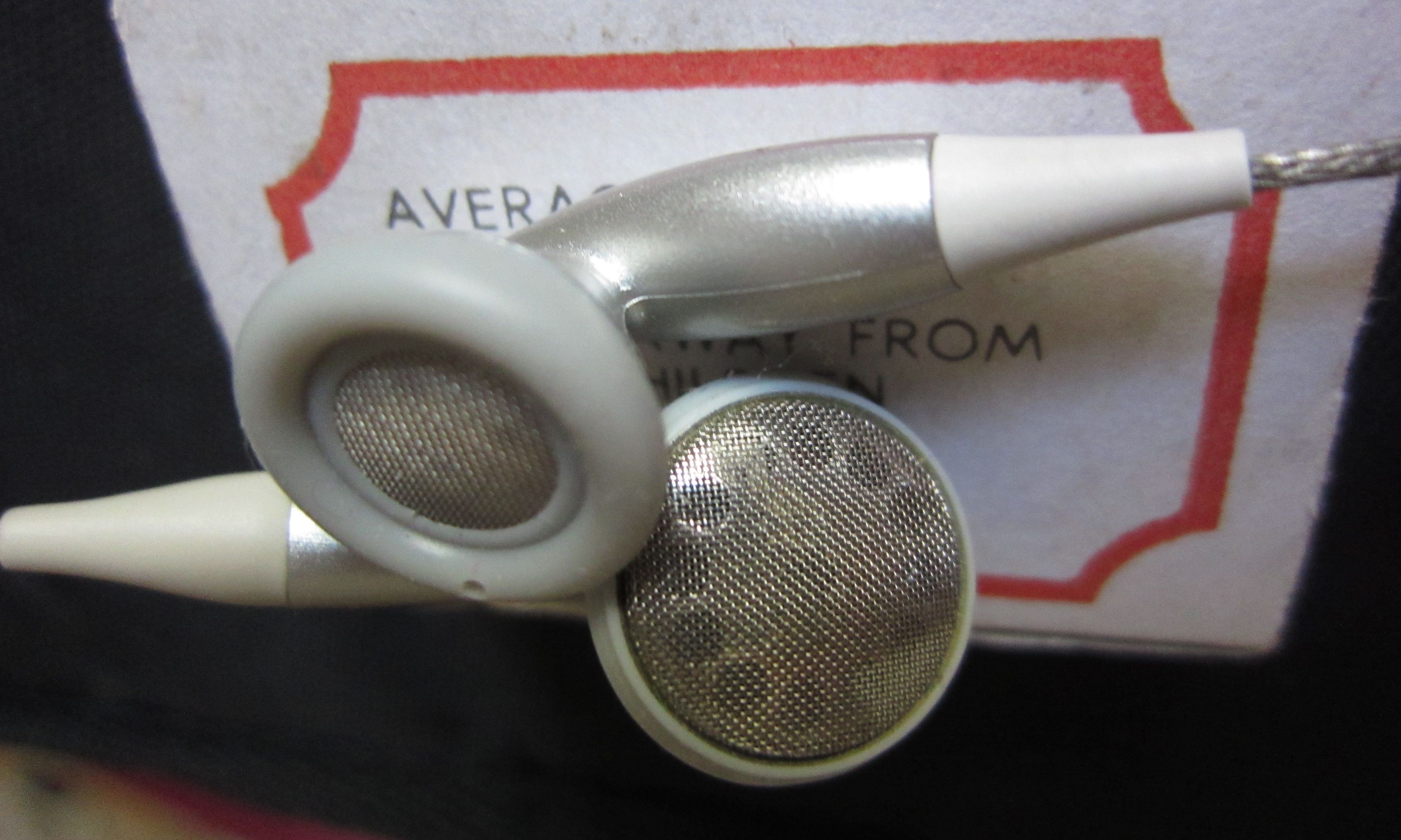

    Речь идёт о маленьких капсюлях, ушные миниатюрные громкоговорители, но надо искать с высоким сопротивлением, они реже встречаются....
    Рис.
    Не точно такие, но похожи...... сам капсюль выглядит как головка динамического микрофона и без преувеличения работает шикарно......
    Вот о чём эта тема!...... эти капсюли устанавливаются внутри акустической гитары под бриджем и работают как акустическая пикап-система ...... а звук микрофонный !!

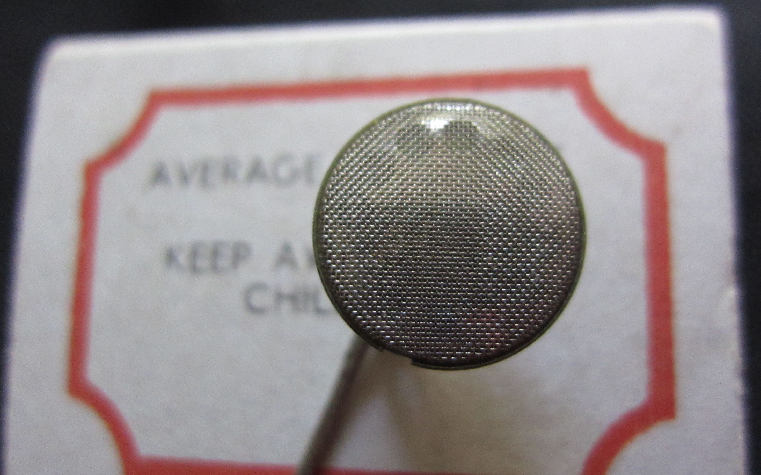

    Это Октава-5Б с внутренним мини-аудиотрансформатором, работат внутри гитары и звучит как студийный ....
Название:	Uke - mic & holder_1.jpg
ID:	321936 расстояние между микрофоном и декой регулируется .......
    Миниатюрный электретный конденсаторный микрофон внутри гитары это стандарт, "завязка" абсолютно эффективно гаситься колпачком в розетку, а все лишние шуршания путём выбора позиций микрофона ..... С динамическими капсюлями пока точную позицию не выбрал из-зи отсутствия предусилительной электроники, однако, можно предположить, что динамические головки могут быть вплотную прикреплены к деке, или через прокладки не более 1-2 мм.....

    А тут несколько изоражений тех капсюлей, о которых идёт тут речь..... на фото видны и габариты.
    1. Капсюли Sennheiser с малым сопротивлением 24 Ом, которые очень слабый сигнал выдают

    2. Капсюль от Samsung 140 Ом, самый большой и очень "по-микрофонски" звучащий, сигнал ниже 1 мВ
Название:	Samsungs _ 4 _ 140 Ohm.jpg
ID:	322073 Нажмите на изображение для увеличения.
Название:	Samsungs _ Back-Pins _ 1 _ 140 Ohm.jpg
