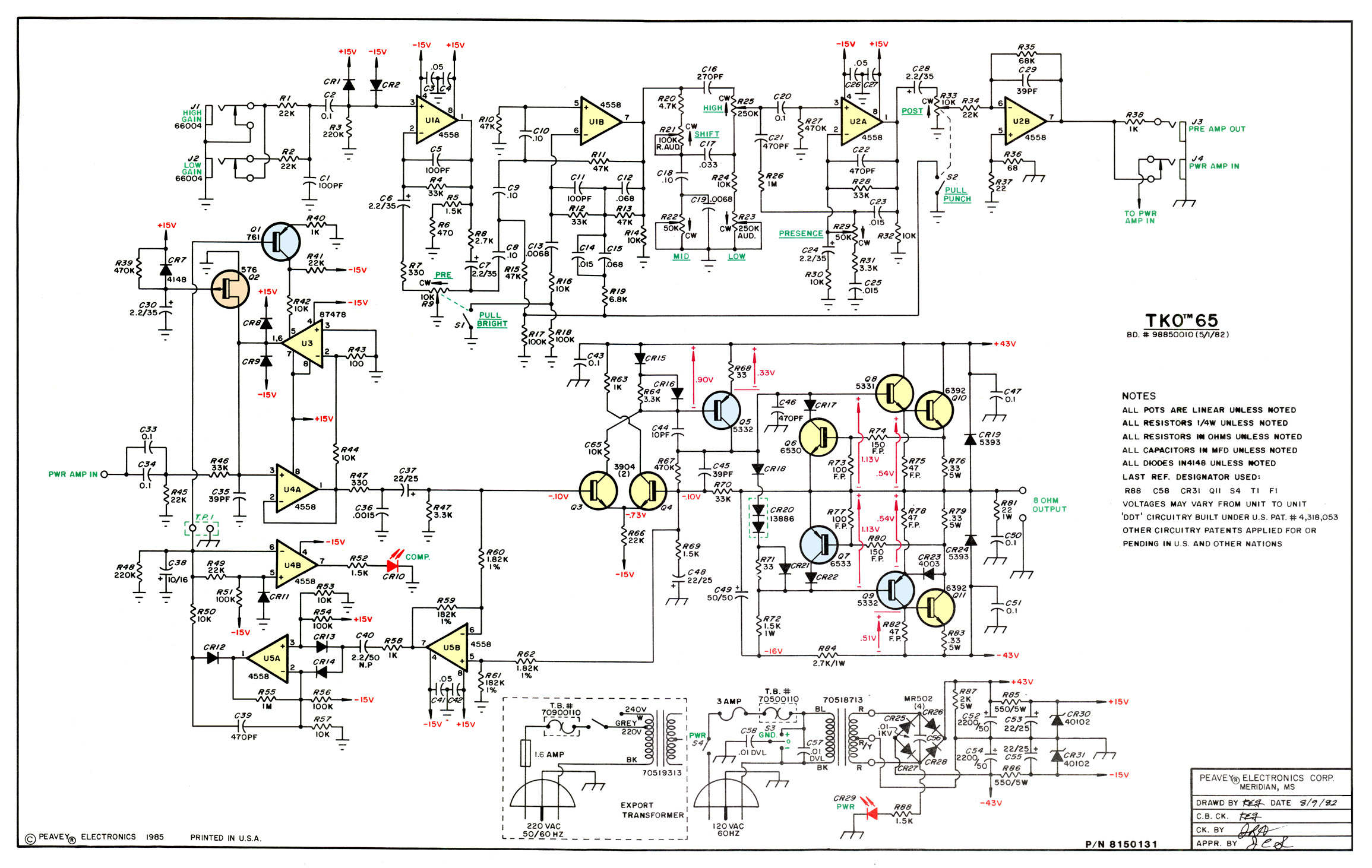

    Всем привет. Собственно вопрос - чем можно заменить компрессор в данной конструкции и нужен ли он вообще в басовом комбо-усилителе.

    Иван, привет!
    Оптопарой можно заменить, фоторезистором между землёй и неинв. входом ОУ U4A, а светодиодом вместо перехода БЭ Q1.
    Странный вопрос. Вы, наверное, хотели спросить "чем заменить м/схему [управляемого усилителя] U3 в компрессоре"? Любым ОТА - CA/LM3080, половинкой LM13600, 13700.
    "Нужен ли он вообще"? В половине басовых усилителей он есть, т.е. не обязателен, но желателен.
    Что, прямо-таки на выход тау-цепочки? Да и тока маловато будет (R50 = 10 кОм). Тогда уж, лучше последовательно с CR10, немного допилив каскад на U4B до простого повторителя (усилителя ?).
    Родной там CA3094.

    Иван, привет!
    Спасибо! это пока самый рассматриваемый вариант.
    Да, я не внятно выразился. Нужно другое схемное решение на доступных элементах LM13600/13700.
    Да оставить тот же Q1 а в цепь эмиттера включить резистор + светодиод оптрона?
    Кстати, да. Только св. диод в коллектор, последовательно с ним R не нужен. Получится ИТУН, что и нужно св. диоду. Резистор - в эмиттер (R40, он уже там стоит), будете им подбирать коэф. преобразования U/I. Он будет влиять на GR - степень компрессии, по-нашему.
    Вам нужны схемы?
    Спасибо
    Вам нужны схемы?
    Если есть то выложите пожалуйста.
