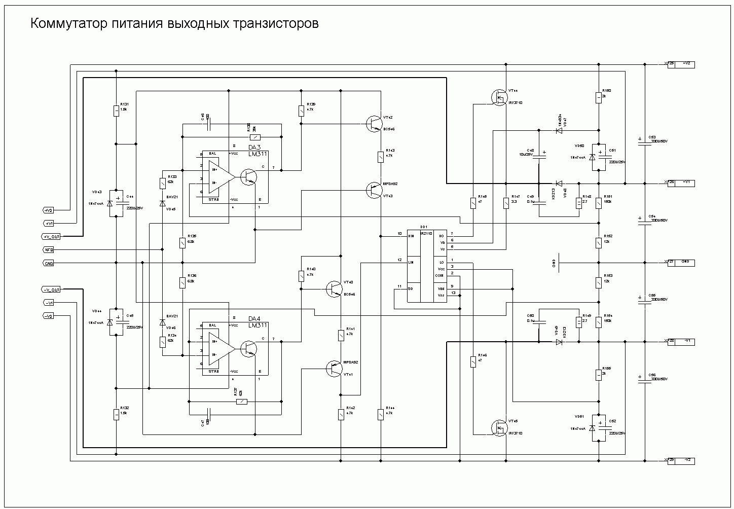

    Пока что вопрос по коммутатору питания:
    - Транзисторы IRF3710 надо ставить на радиатор (какой площади ?) ?
    Все клеммы справа я так понял идут на УН и УТ и еще на плату клиппметра/лимитера
    А вот с левыми у меня затруднение:
    - V1 - Это питание 45В? V2 - это питание 95В? Верно?
    - Куда подключать V_out ???
    P.S. Есть нормальная схема? А то тут некоторые номиналы вообще не разглядеть
    З.Ы. А кто-нибудь его вообще собирал?

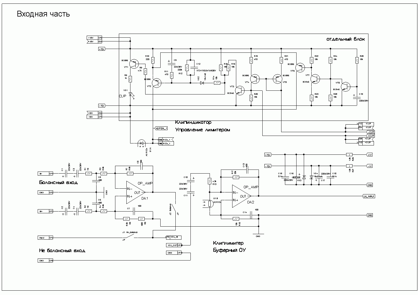

    Еще вопрос такой: Для чего вообще нужен балансный вход? Как на него подавать сигнал?
    Вот схемы усилителя:
    Клипметр и лимитер:

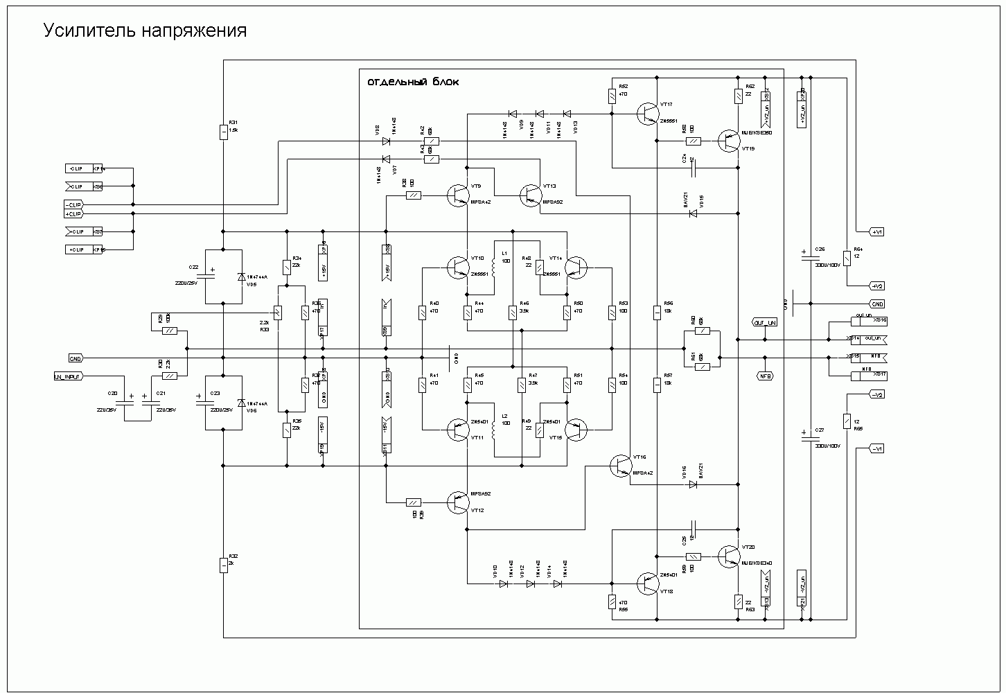

    УН:

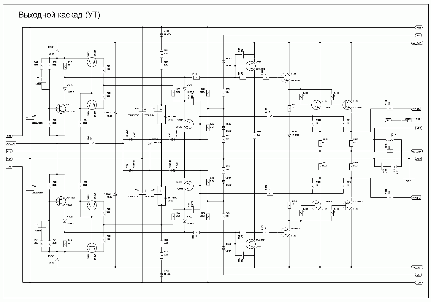

    УТ:

    Компаратор (коммутатор питания):

    Балансный это чтоб на дискотеке на длинный кабель не поймать звонок телефона и не сжечь СЧ или ВЧ. Вобщем у балансного (симетричного) помехозащищённость выше. Витая пара в экране, по экрану земля, а по парам инвертированный и не инвертированный сигнал. вобщем сигнал "ошибки" взаимовычитается.

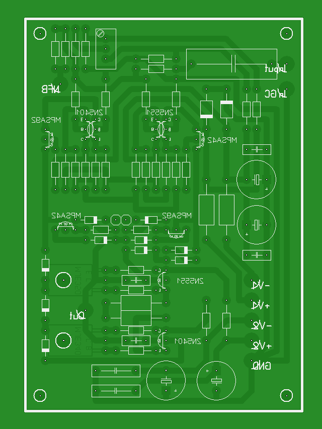

    Спасибо, вроде понял Получается чтобы подать сигнал на балансный вход, мы должны иметь источник с балансным выходом?
    Вот пока так получается, жду критики:
    - Усилитель напряжения:

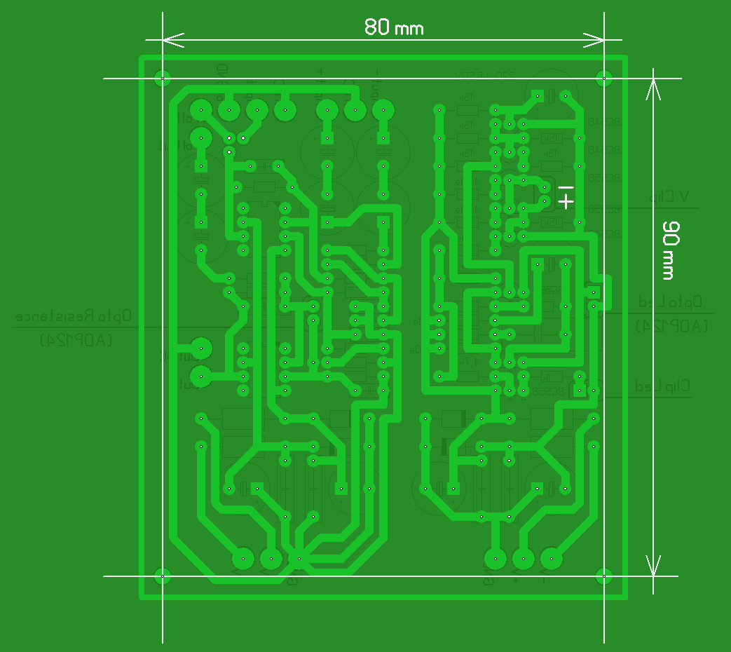

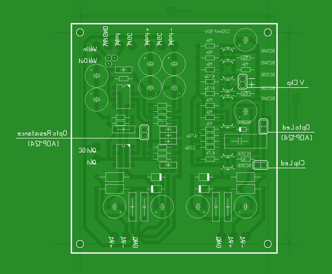

    - Лимитер, клиппметр, балансный вход и т.д.
    SL криво перегоняет, поэтому кое-какие элементы нарисованы криво.

    Не совсем верно. Для симетричного соеденения земля как таковая не нужна (в смысле для передачи сигнала). Земля там нужна только для выравнивания потенциалов между корпусами. И совершенно не обязательно (даже не желательно) ее подключать через сигнальный кабель. В симетричных кабелях вообще зачастую экран подпаивается только с одной стороны, что бы не образовалось закнутых контуров, а земли соеденяются например через 3ий контакт сетевой вилки.

    Это конечно всё хорошо и я просто не договорил. Вилки всю жизнь использовались без заземления. Лучший вариант это конечно фазоинверсный трансформатор для симетричного входа, но хороший транс и стоит тоже хорошо.

    Усилитель инвертирующий, там ИТ ничего не дают. Или вы думаете WP решил сэкономить на паре мелких камней?;) Если конечно речь о дифкаскаде. Если же о выхлопе, то там уже стоят...

    Ну здрасьте, она-то как раз самая лучшая.

    В инвертирующем усилителе источники тока на х.......й не нужны. Они только ухудшаютс свойства усилителя.

    Цитата Сообщение от Васька
    Радиаторы для комутатора большие не нужны!
    Сколько примерно см^2 на два транзистора? 500см^2 хватит?
    Цитата Сообщение от SU-37
    Так вот я и говорю ~D*Evil~ бог с ним с коммутатором, разводи остальное. Для домашнего пользования будет самое оно.
    А как тогда с питанием быть? Все 3 уровня объединить?
    Какой вообще БП нужен для этого усилка? Мощность, обмотки ?
    P.S. Уже все развел, вот коммутатор и защита АС остались. Переделывать теперь не особо хочется.
    Частый гость Аватар для arslan
    18.01.2006
    213
    По умолчанию Re: Усилитель в классе Н (последняя версия усилителя ВП)
    делай как в оригинале!!! не надо питание объединять!!!
