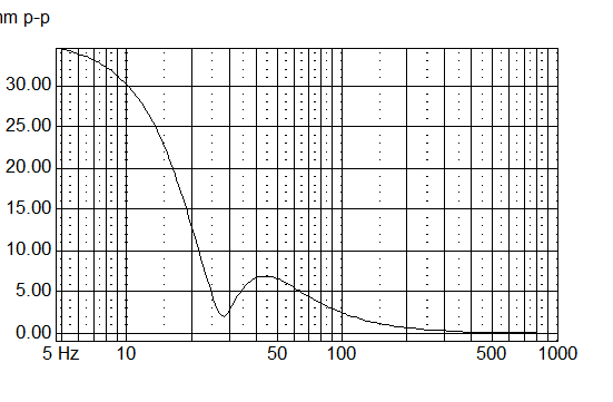

    Подскажите, как заставить басить два дина 6,5" с Fs-44, Vas-15, Qts-0.3 в одном корпусе с ФИ ?

    Даже от одной пары можно получить в правильном ФИ полноценное ощущение баса телом, если взять динамики подходящие. На сдвоенных 6" тем более. Единственный момент, на 20 Гц они будут в любом случае перегружаться.
    В данном случае ТС надо взять полный даташит, забить параметры в лспкад 5.25 и посмотреть что на них можно сделать.

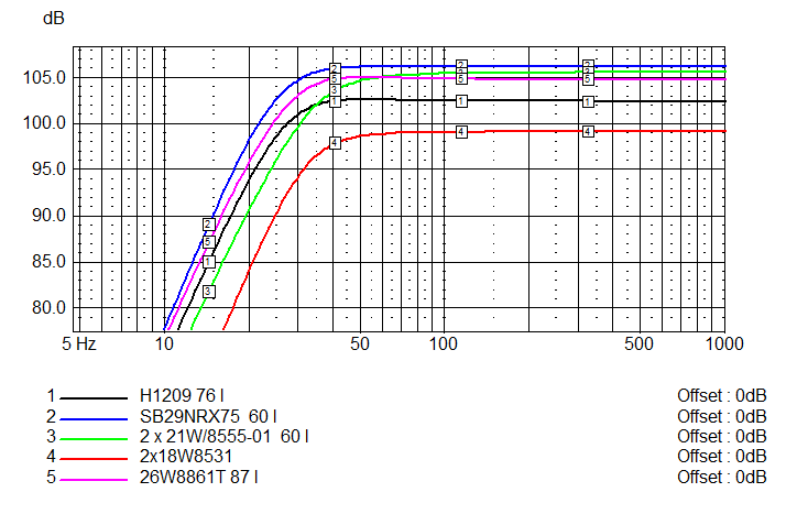

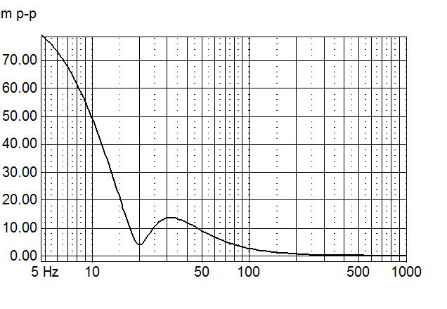

    Картинки я уже выкладывал ранее, вот для примира смещение от частоты 6.5" Scanspeak 18W8531 и 10" Seas H1209
    (по графикам видно что 10-ка не перегружается ИНЧ в отличии от 6-ки)
ID:	319015 Нажмите на изображение для увеличения.
    А это максимальное звуковое давление от частоты:

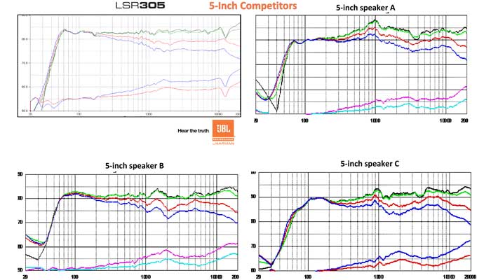

    Получите легко. Ппослушайте 5" колонки JBL LSR305 - там мяса из 5" фигачит как надо
    А бас там откуда?
    аудиобалбес Аватар для Flaesh
    14.02.2006
    Eburg
    7,637
    По умолчанию Re: Как заставить басить?
    А бас там откуда?
    Там в заду дырка, из нее фигачит 50+ герц.
    Да, фигачит, не вопрос.
    До какого уровня фигачит?
    Сейчас стало модным делать эти фигачилки в расчете на невысокую среднюю громкость, хочешь поддать - а уже усё, кончилась шкала.

    Примерно в два раза меньше чем 10", если инфраниз отрезать фильтром.
