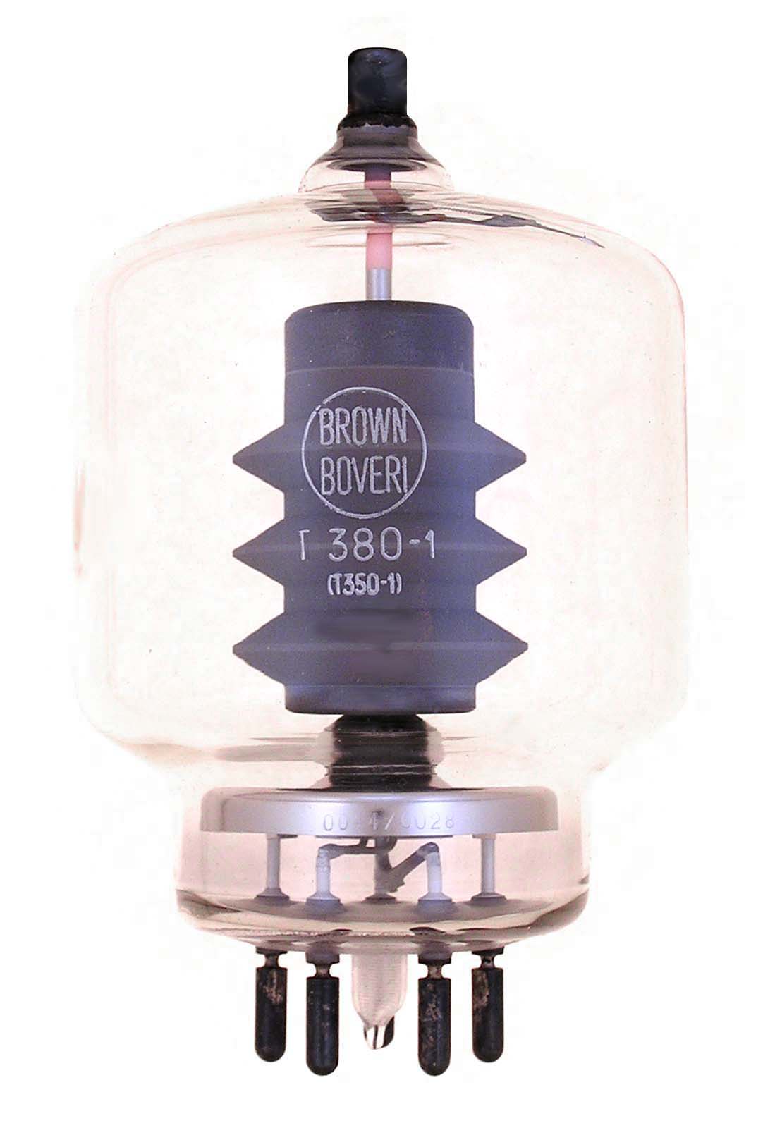

    По умолчанию Лампа T380-1
    На что пригодна?
    Мощность на аноде до 380 Вт, напряжение - до 4 кВ.

    По умолчанию Re: Лампа T380-1
    А качать чем собираешся?
    Там же 10-20 ватт в сетку вогнать надо....
    Я уже молчу про 15 ампер накала, причем прямого...

    На что пригодна? ...напряжение - до 4 кВ.
    Не для домашних нужд. Представляете себе трансформаторы на 4 кВ? Не говоря уж о накале и прочем.

    Только один выходной транс на такую лампу конкретных денег стоить будет. Продать ее богатым ценителям.
    Видел и слушал в живую двухтакт на подобных лампах. Для дома (если это не особняк) точно не нужно.

    Намотать то можно такой транс в домашних условиях, но изоляцию будет только так пробивать между слоями, к такой лампе заказывайте сразу надгробие

    Намотать то можно такой транс в домашних условиях, но изоляцию будет только так пробивать между слоями, к такой лампе заказывайте сразу надгробие. 15 ампер накала, а если зафонит и выпрямлять нужно будет?))
    ---------- Сообщение добавлено 21:11 ---------- Предыдущее сообщение было 21:07 ----------
    Хотя вот в классе А2, с + на сетке, полтора киловольта и пол ампера
