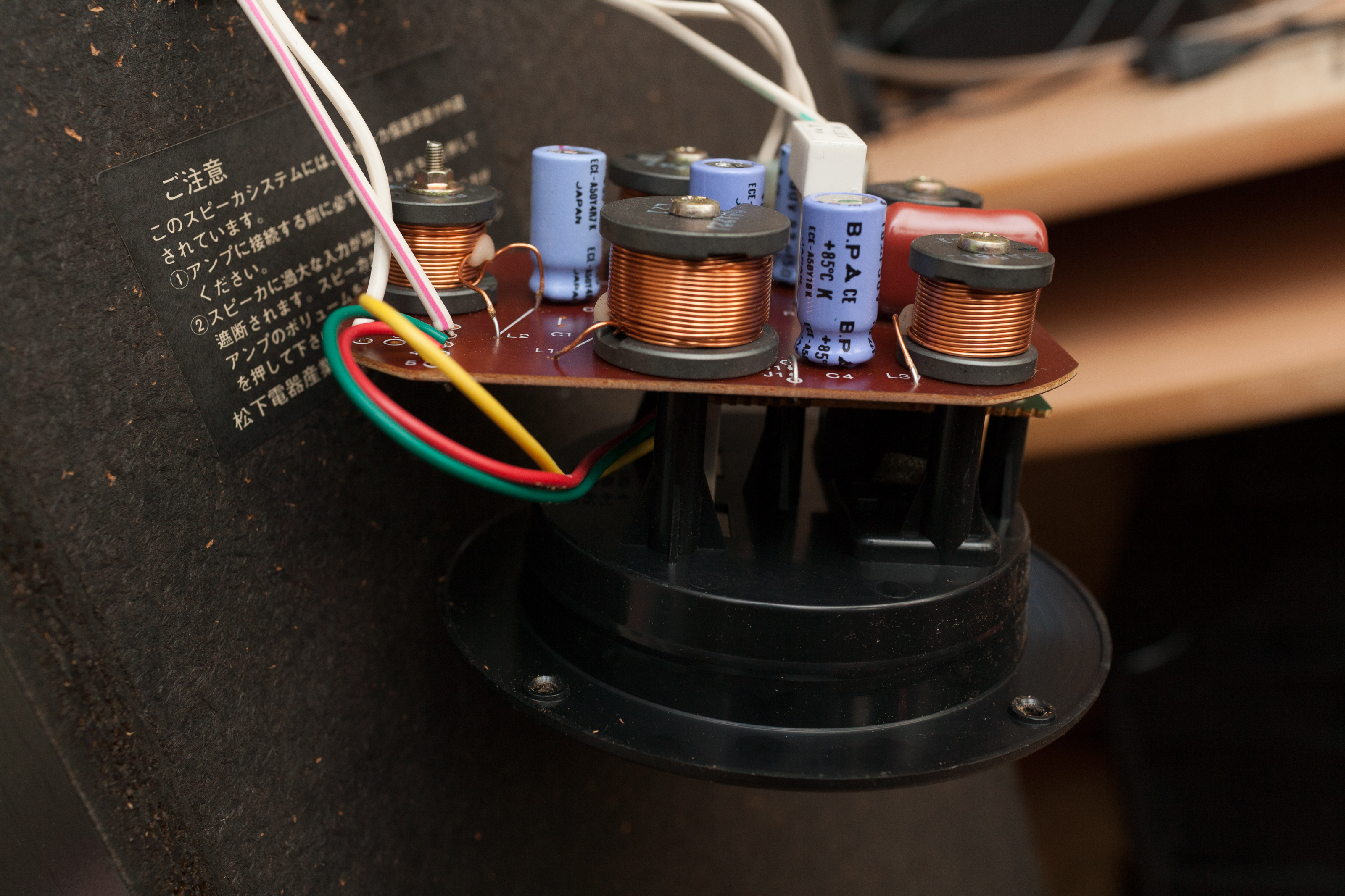

    Доброго дня! Подскажите пожалуйста, есть ли у кого то схема фильтров этой акустики? Слышу разницу между двумя колонками, в одной басов прилично меньше, чем в другой. Подозрение, что от времени емкости деградировали. Заодно хотел узнать, что можно там улучшить в разумных пределах.

    Фото фильтров в студию.

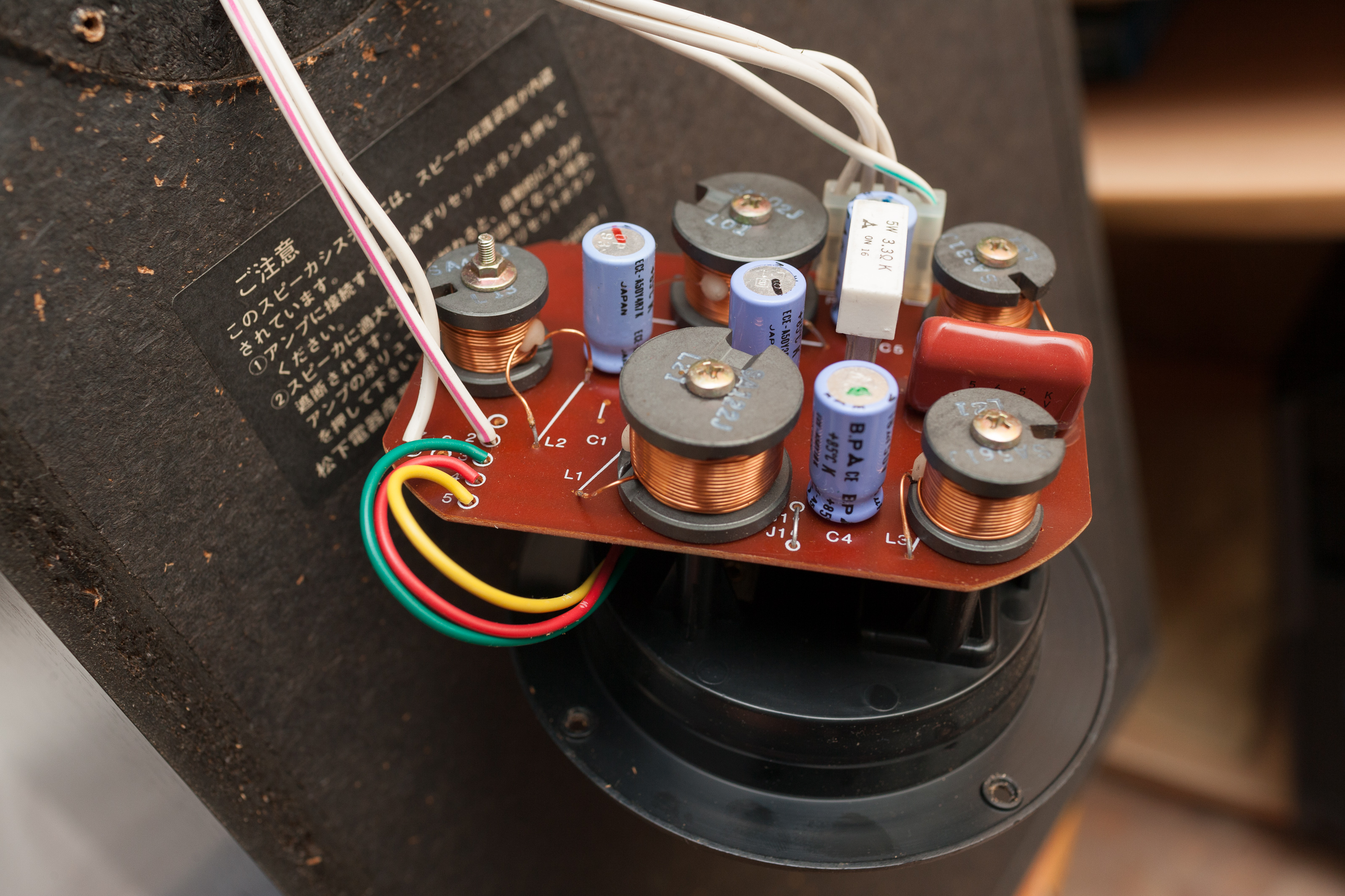

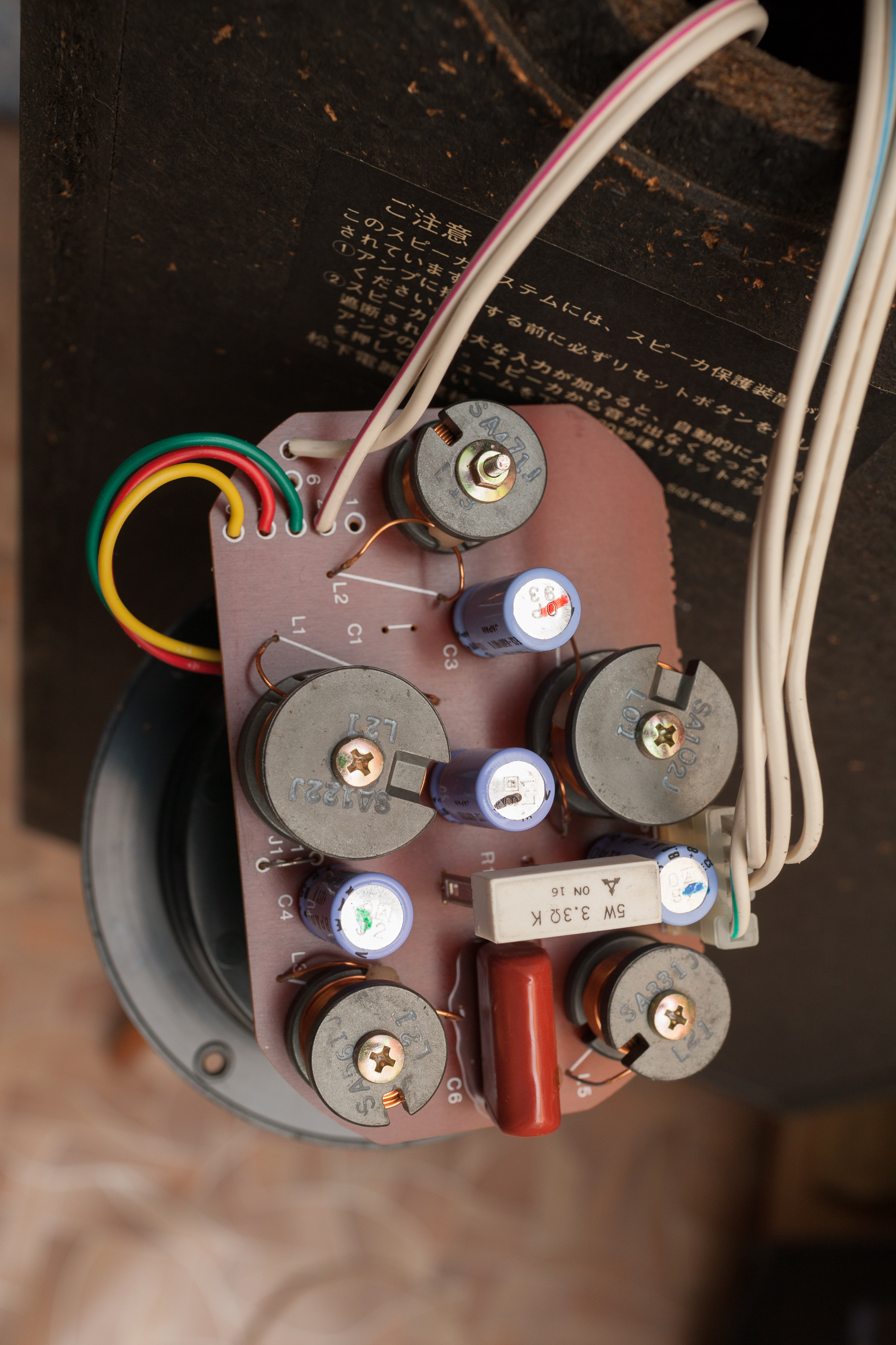

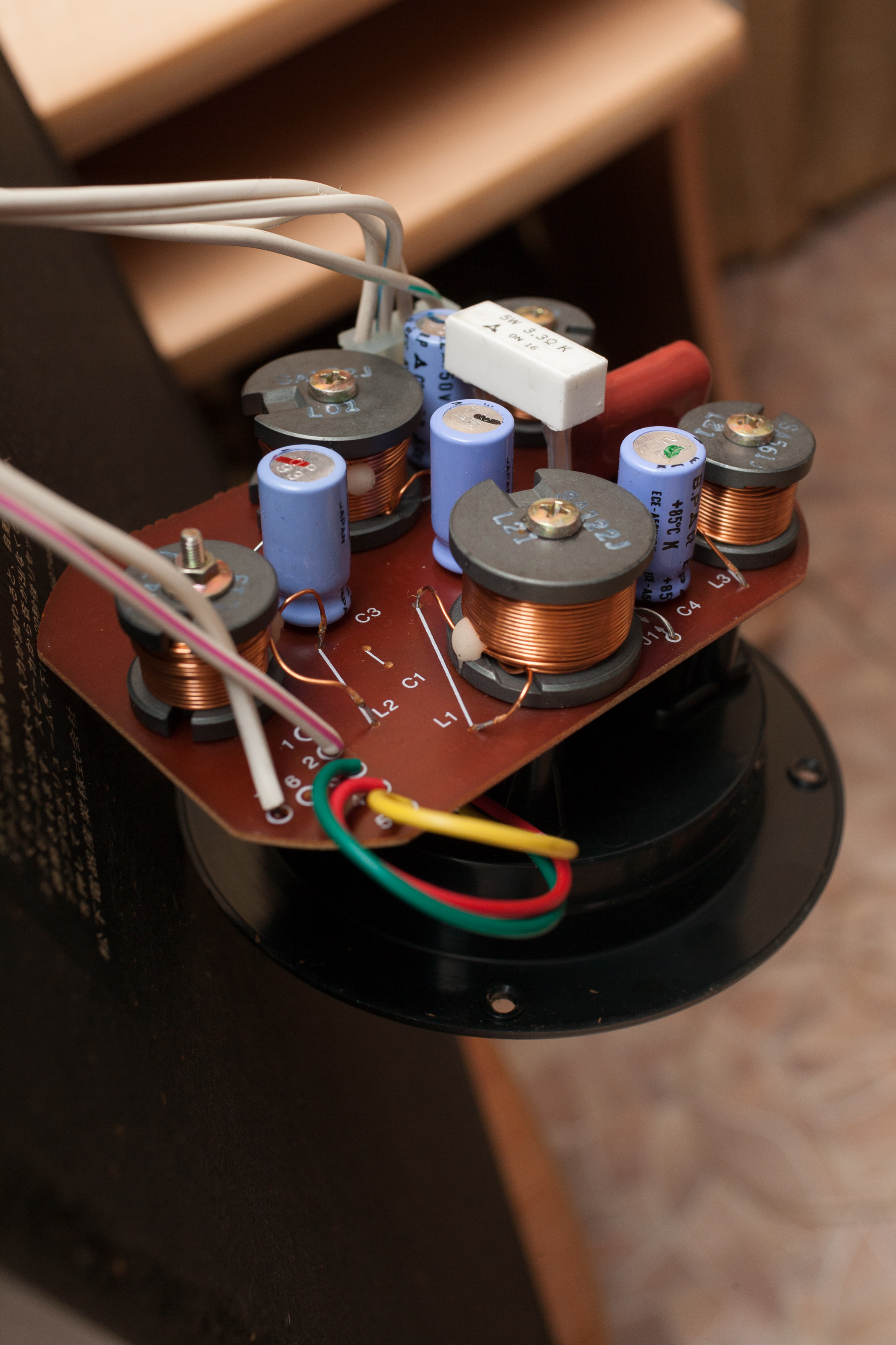

    По умолчанию Re: Technics SB-6, доработка фильтров
    Номиналы конденсаторов: С2 - 39uF 50V, C3 - 4,7uF 50V, C4 - 18vF 50V, C5 - 8,2 uF 50V

    Электролиты всё таки придётся проверить. А уж коли всё равно снимать плату с терминала, то и схему набросать не грех.
    Самый простой способ проверить виновен ли фильтр - поменять местами НЧ динамики. Если в звучании ничего не поменяется, то скорей всего виновен конденсатор, параллельный НЧ динамику, после большЕй катушки. В неисправность самой катушки и большие переходные сопротивления контактов и паек в этой части фильтра, как-то не верится.

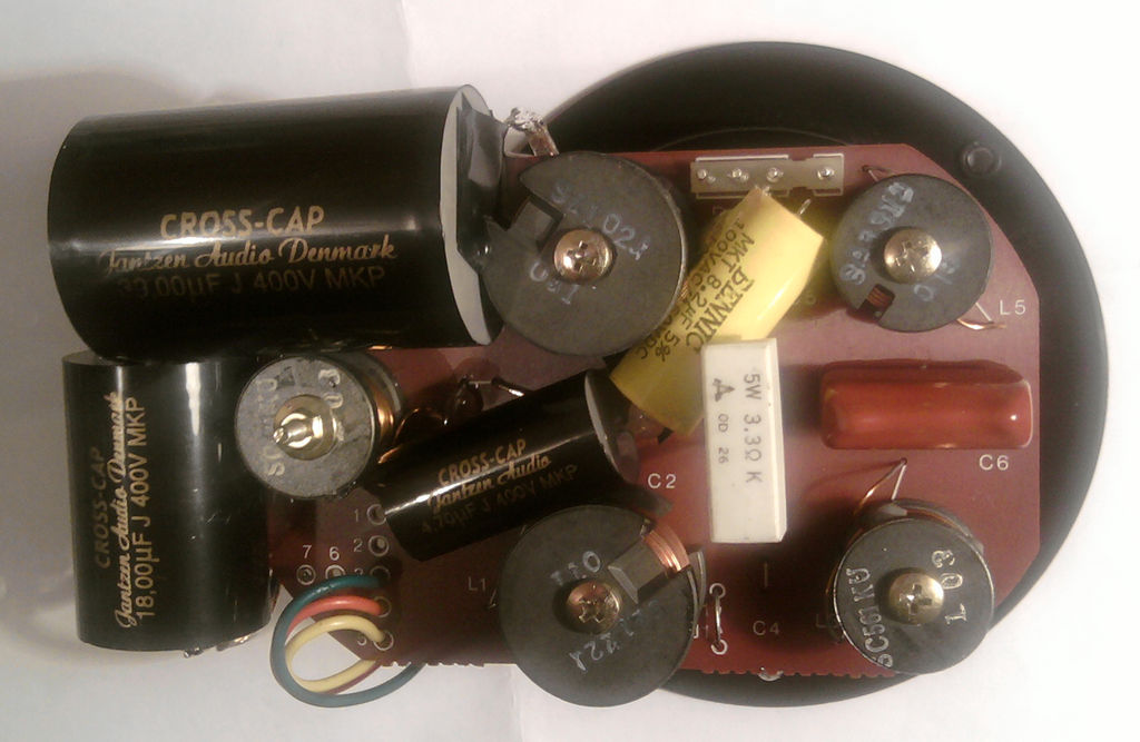

    На какую пленку меняли? Нашел картинку в интернете, кто-то переделывал фильтры

    В подобных фильтрах только один вариант замены конденсаторов на плёнку - конденсатор + последовательный резистор сопротивлением равным ESR меняемого электролита. Грязь уходит при сохранении тонального балансa
    16.03.2018
    Кемерово
    6
    Когда говорят про "недорогую пленку", что обычно имеется в виду, какие фирмы?
    Частый гость Аватар для Семен Х.
    31.01.2009
    Орёл
    326
    Скорее что-то китайское, красно-коричневого цвета, аналог К73-17. Хотя "недорого" это понятие растяжимое. Может что-то из ассортимента WIMA подойдет. Аудиофильские бренды не люблю.
