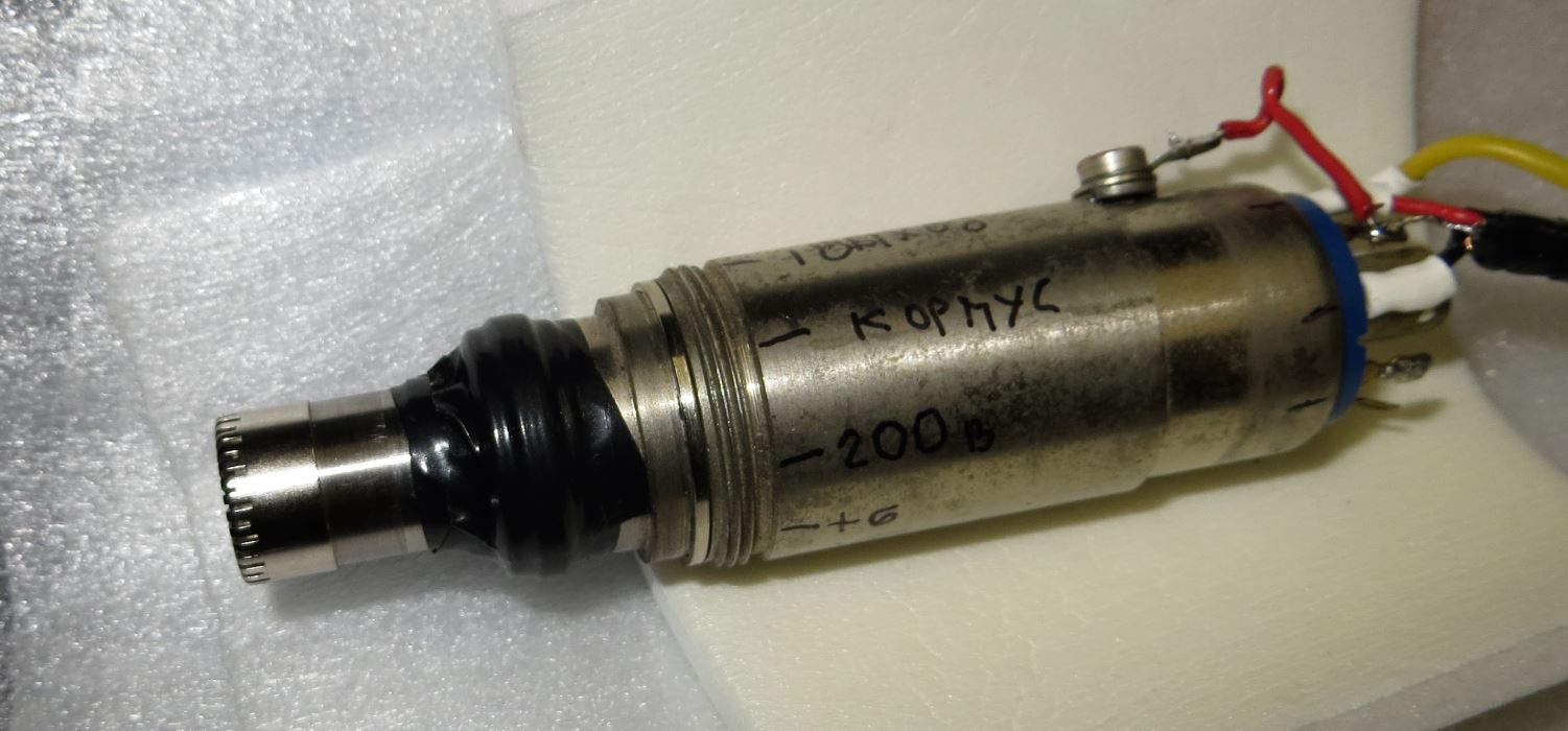

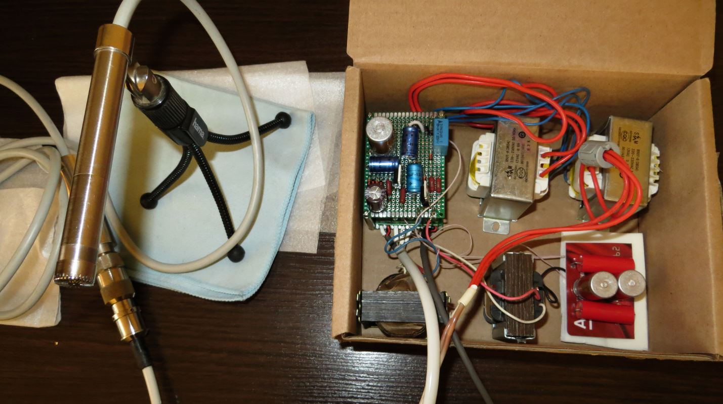

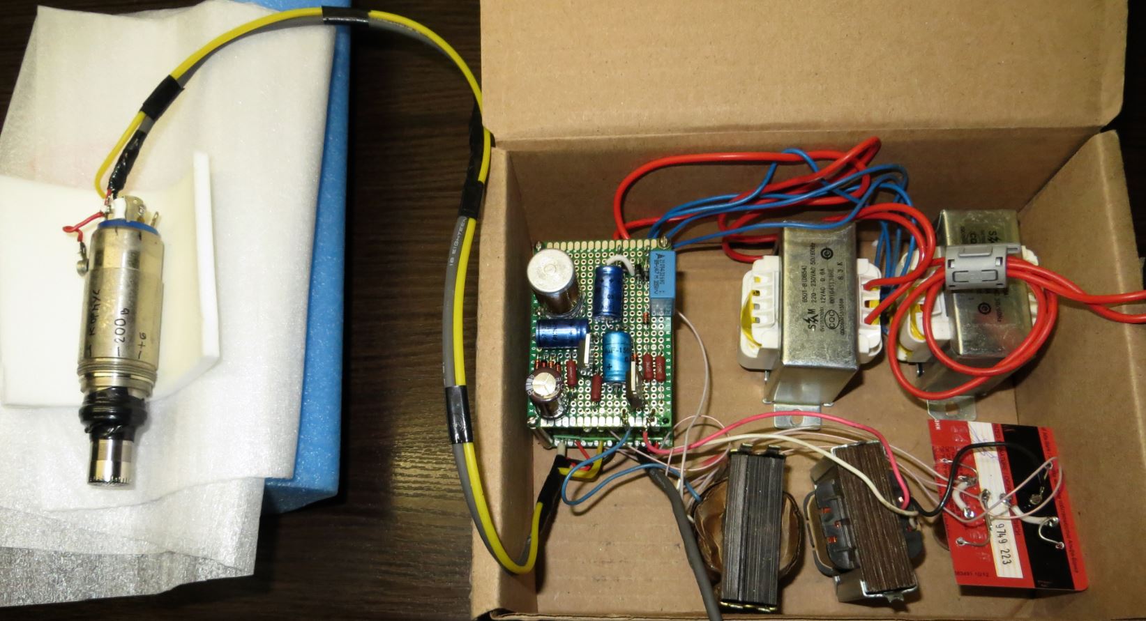

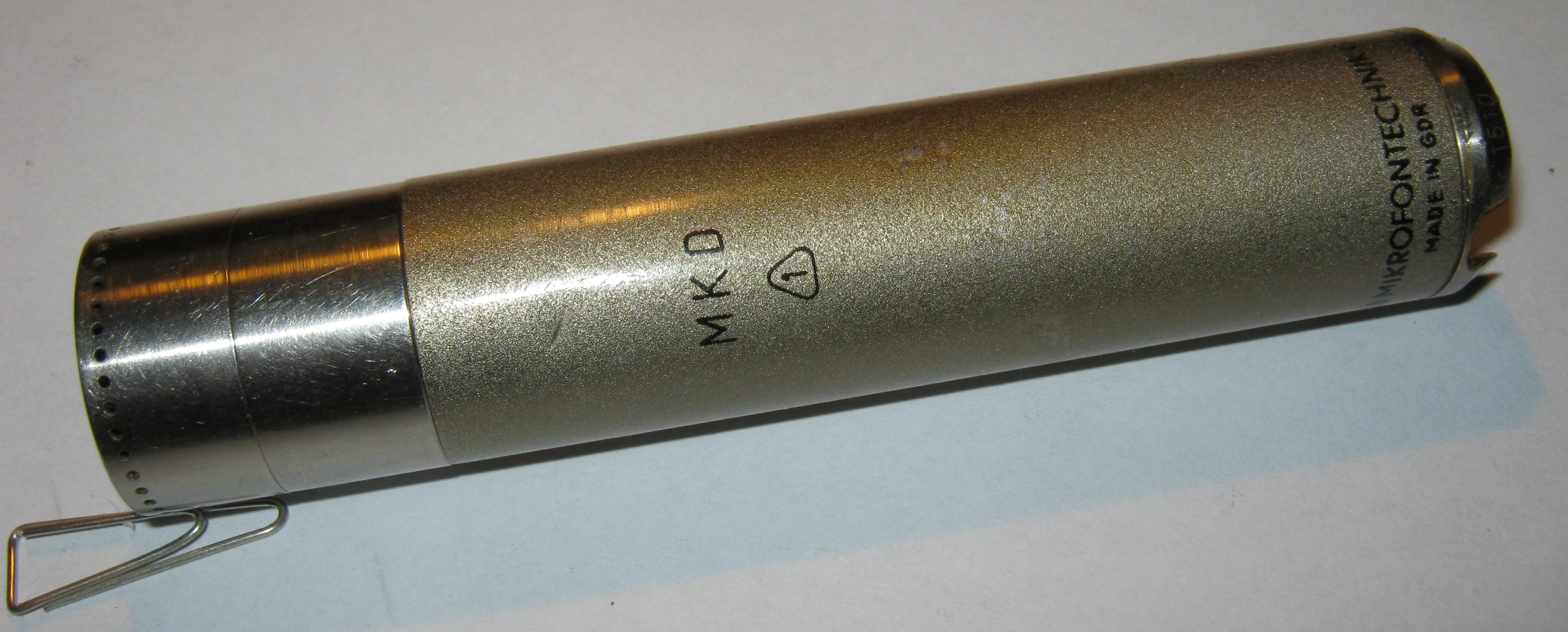

    Здравствуйте коллеги.

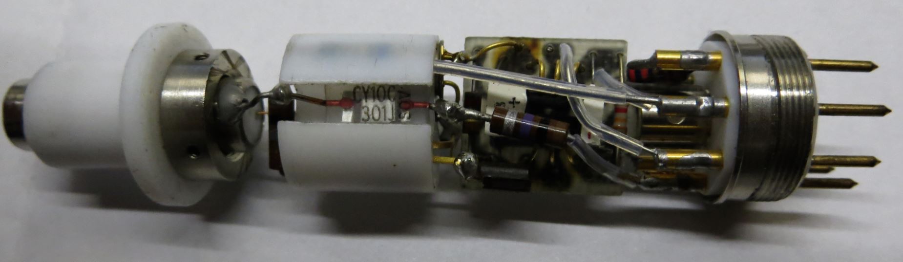

    По случаю попался мне в руки измерительный конденсаторный микрофон MKD производства ГДР.Нажмите на изображение для увеличения.

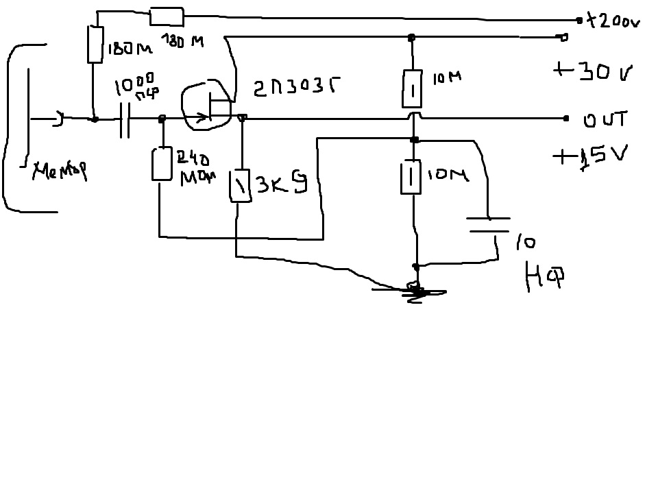

ID:	277749Как я выяснил из Интернета он применялся в составе измерительного комплекса. Но мне достался один микрофон. Отродясь микрофон подключался аж 5 проводами и имел даже подогрев капсуля (!). Я решил переделать его на фантомное питание и заменить пятиконтактный разьем на стандартный XLR. После того, как все механические работы были сделаны встал вопрос об схеме. Я остановился на вот этой схеме Нажмите на изображение для увеличения.
Название:	Изначальная схема.png

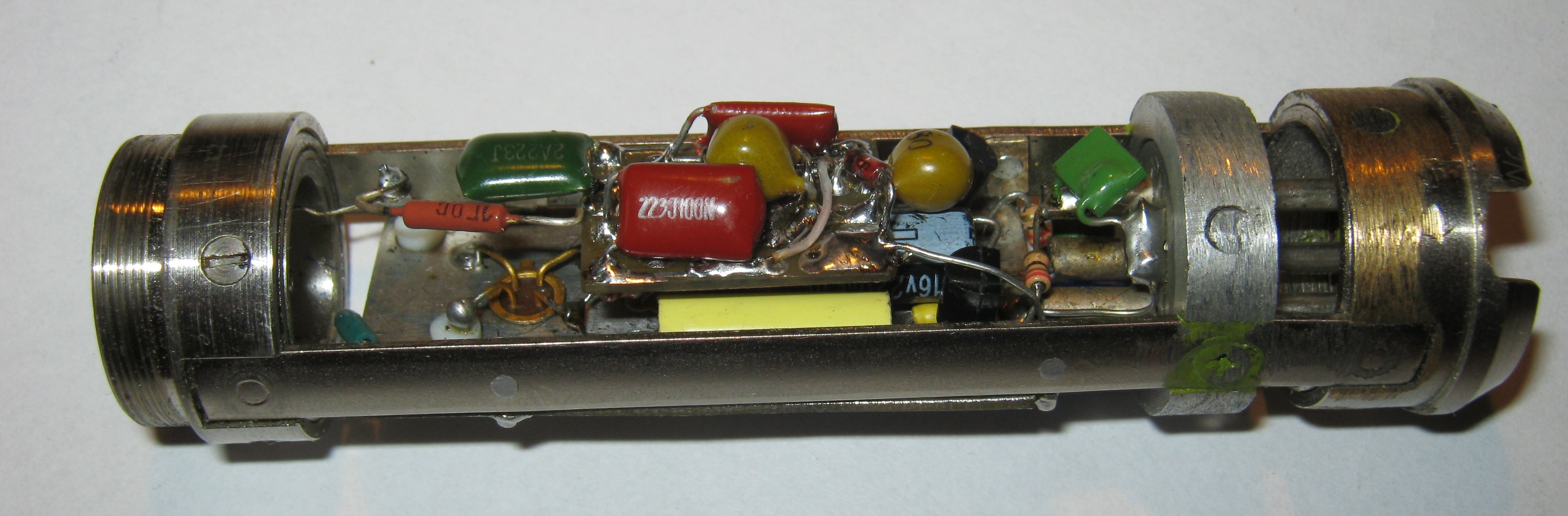

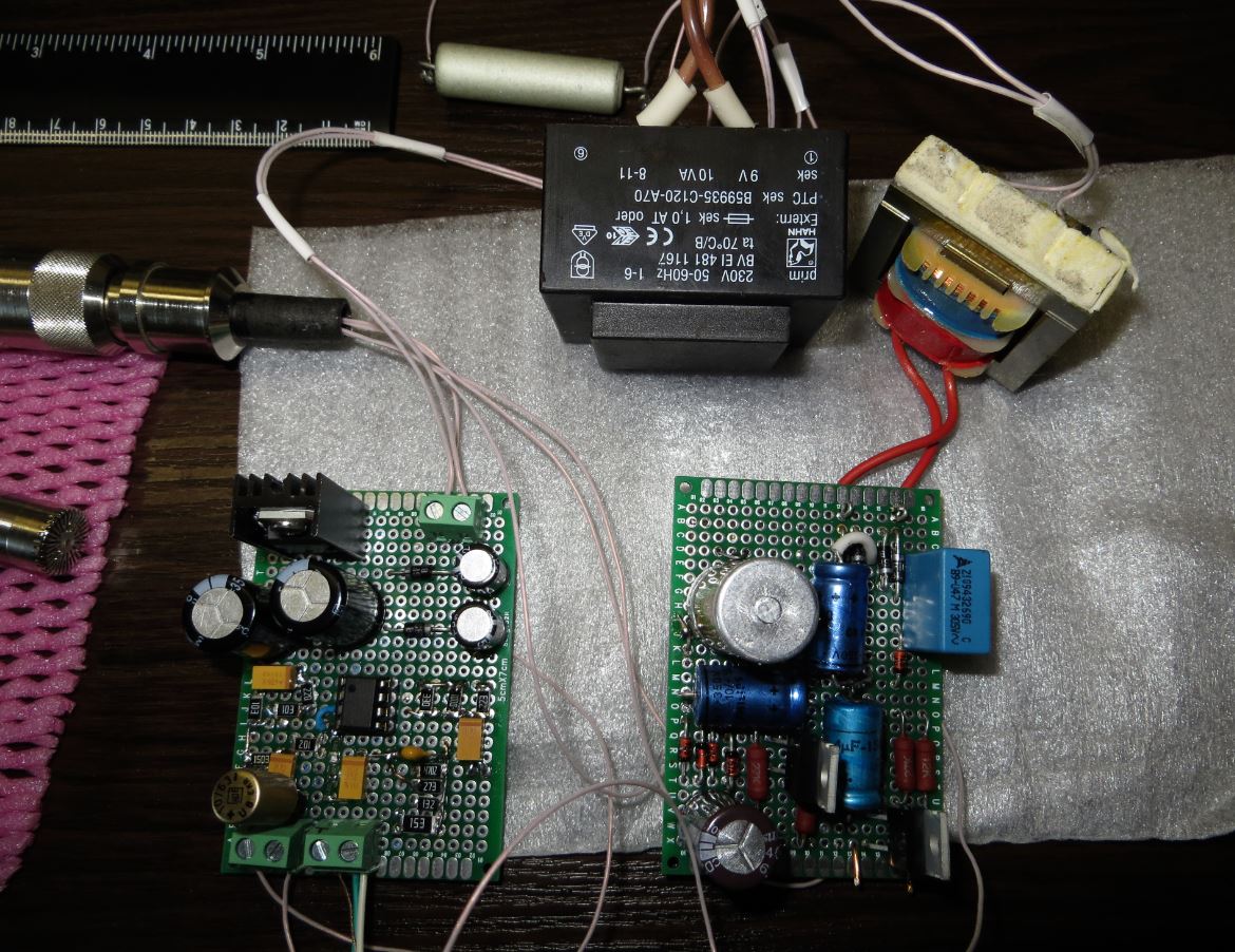

ID:	277750 и собрал ее очень аккуратноНажмите на изображение для увеличения.
ID:	277751 (на фото уже модернизированный вариант с повышением напряжения на отдельной плате) Нажмите на изображение для увеличения.
ID:	277752 . Высокоомная часть на фторопластовых вставках, полевик выпаял с "родной" схемы 2N3822, разделительный конденсатор - полистирольный 680р тоже от "родной" схемы, резисторы КИМ 1G новые.
    Испытания: микшерский пульт BIG MS 6002D ( пробовал и Yamaha MG10XU без каких либо изменений).

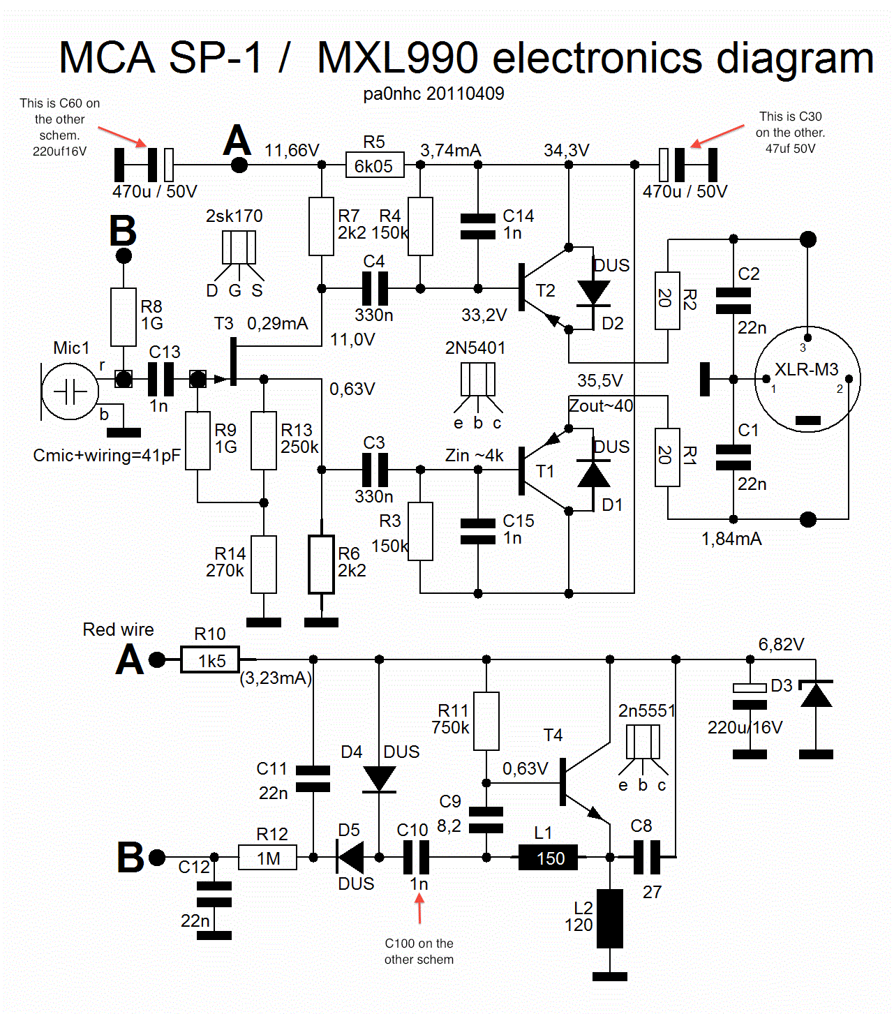

    Суть проблемы: после подключения микрофона к заведомо-исправному кабелю и подачи на него фантомного питания от усилителя микрофон начинает работать, и вполне прилично. Но спустя около минуты в сигнале начитают появляться низкочастотные хрипы, которые удается убрать кнопкой LOW на пульте. Спустя еще несколько минут хрипы усиливаются настолько, что начинают зажигаться индикаторы -20dB на пульте в отсутствие сигнала. К хрипам добавляются прострелы. Микрофоном пользоваться совершенно невозможно. Если нужно я могу записать эти звуки.
    Вопрос: что это и как с этим бороться?
    После неудачных испытаний я решил, что дело в недостаточной электризации капсуля и добавил к уже существующей плате схему повышения напряжения от микрофона MXL990Нажмите на изображение для увеличения.
Название:	Schema SP-1 = MXL990.GIF
ID:	277753 . звук стал громче, но микрофон работает так же недолго.
    ЗЫ. До этого я переделал микрофон МКЭ-100 на фантомное питание по этой-же схеме и столкнулся с точно такой-же проблемой - хрипы и прострелы. Проверял на двух микшерских пультах. Заведомо-исправного конденсаторника у меня нет, только динамические.
    С нетерпением жду Ваших советов.

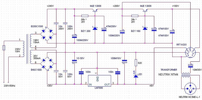

    А не проще было спаять блок питания для измерительного микрофона?
Название:	схема блока пит&#1.jpg
    Испортил хорошую вещь
    Надо было не копаный мик в обмен на вокальный конденсаторник предложить, результат был бы несравнимо лучше.

    Вместо мембраны поставить эквивалентный конденсатор с низкой утечкой, в большинстве случаев это единственный адекватный способ подать в схему сигнал для ее настройки.
    Но дело не в этом - капсуль измерительного мика не годен в качестве вокального. И звук будет не тот и капсуль не долго проживет.
    Если капсуль как обычно уже готов, то возня не имеет смысла.
    А если этот капсуль в отличном состоянии, то я уверен - нашлись бы желающие (которым понятна ценность именно таких капсулей) его использовать в исходном назначении.
    Тело мика найти не проблема и "приборчиков аля тестер" тоже находятся при желании. А живых капсулей от тех измерительных миков значительно меньше.

    пружинный центральный контакт может обрываться из-за корозии, зазор может прошиваться поляризующим напряжением если влажность высокая. На батарее просушить капсюль и послушать. резисторы сотни мегаом в затворе полевика и мембраны лучше брать наши, С2-33нв, высоковольтные высокоомные.
    На фото у вас резистор на 1 Гигаом, марка КИМ, дрянь несусветная.
    И утечки по плате могут быть , при таких-то сопротивлениях там и по воздуху утекает. Но главная неудача у вас впереди: особенность микрофона такова, что у него на средних частотах и нч - круговая направленность, будет заводиться от динамиков .Не зря же все певческие микрофоны с кардиоидной или суперкардиоидной диаграммой направленности, слышат лишь всё, что точно по оси.
    Не годится он петь. Хотя голос передаёт в высшей степени точно.

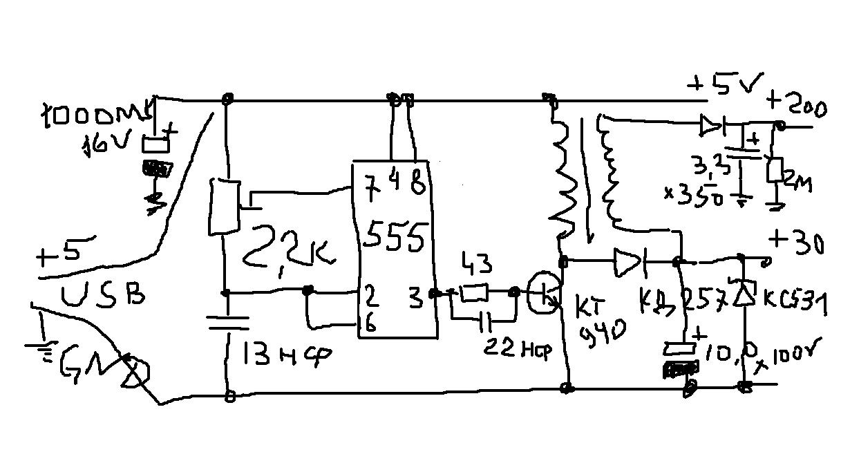

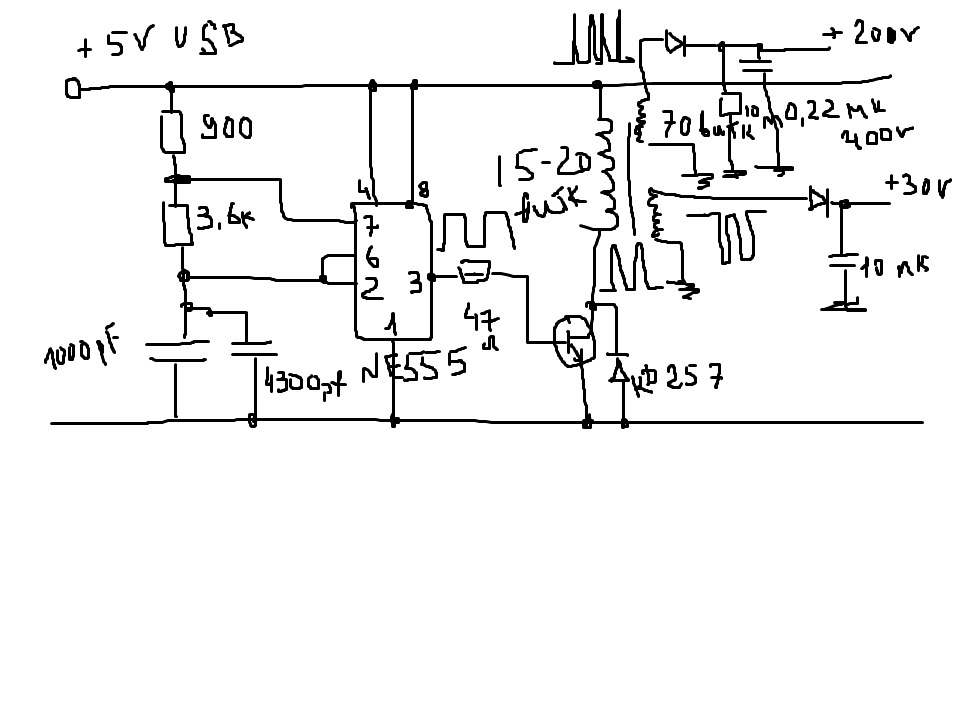

    Я свой измерительный кондёр запитал от ЮСБ +5В через преобразователь на таймере 555, ключе и трансике, на выходе стабилные +30в питания полевичка и +200в питание мембраны. Частота примерно 40 кгц. Работает уже лет 8.

    А схемку можно? Очень интересное решение.

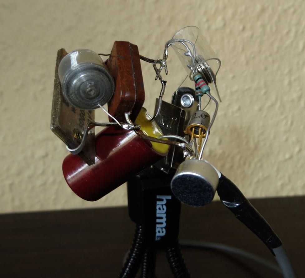

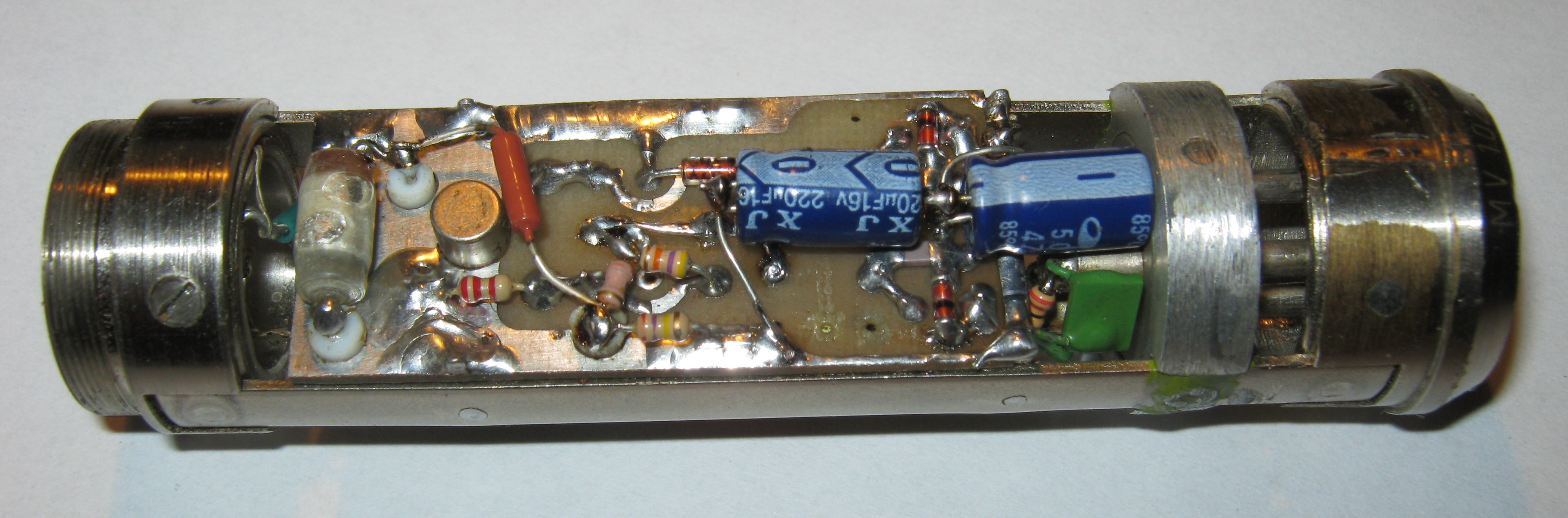

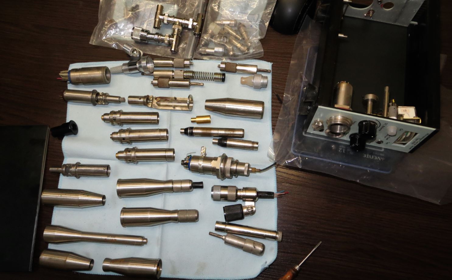

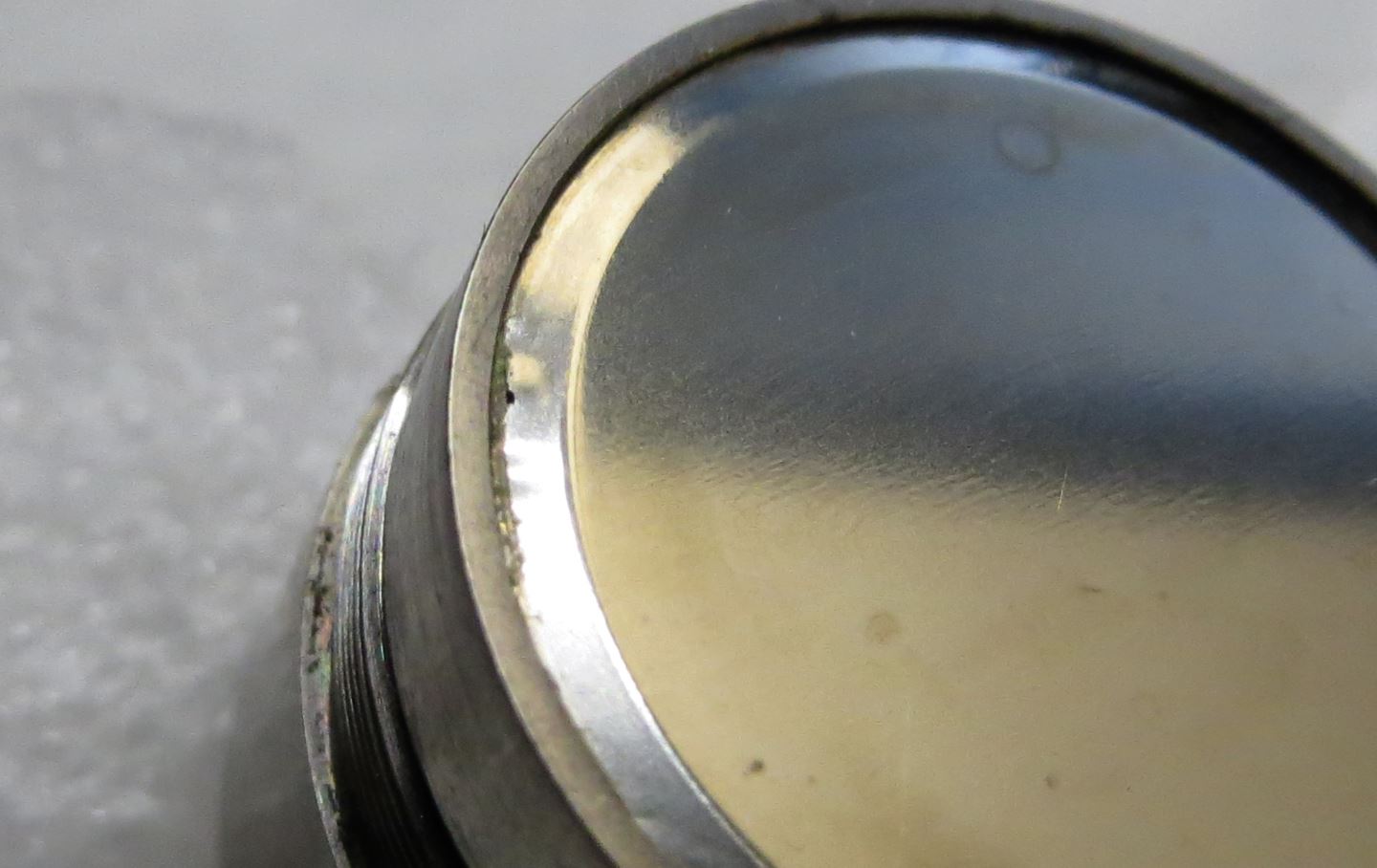

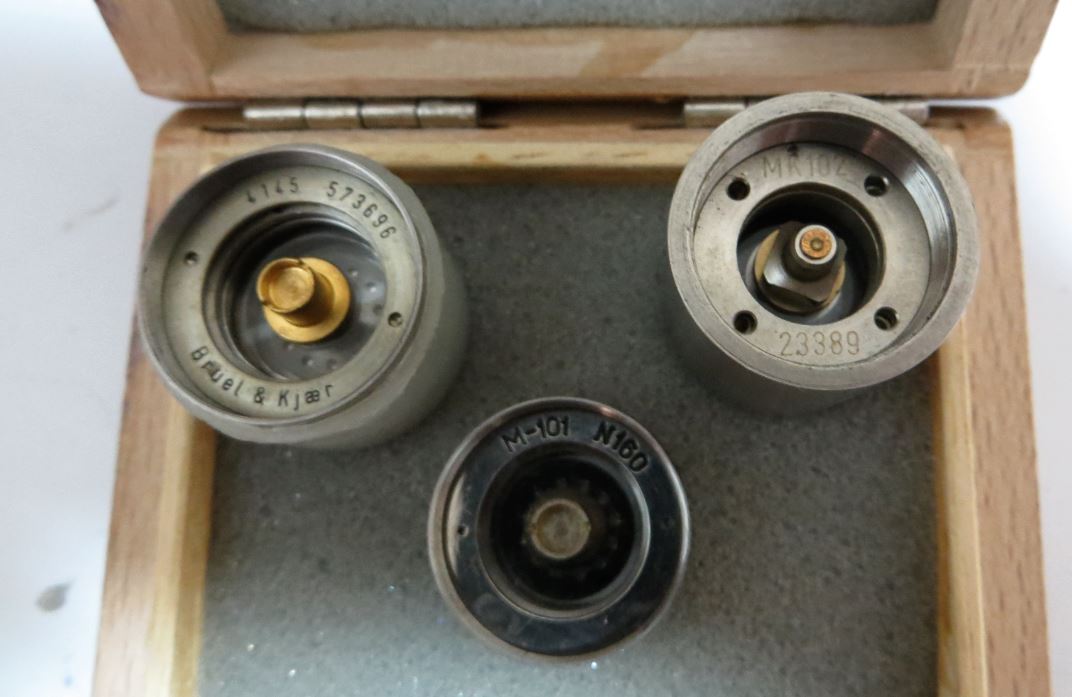

    Что может быть с Капсюлем? -
    Коррозия и трещины мембраны:
Название:	Мембрана B&k 4145 -2.JPG

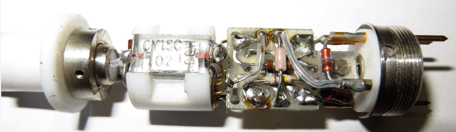

    А отчего стоит треск - поляризационного напряжения мало и где то накосячили в схеме. Эти капсюли рассчитаны на +200 вольт поляризационного напряжения и стабильно работают, где-то от 60 вольт (где-то проскакивала данная информация).
Название:	RFT MK102 -2.JPG

    Попробовал убрать стабилитрон 6,8В из схемы увеличения напряжения. На выходе действительно напряжение начало достигать 60В (мерил вольтметром со входным сопротивлением 10МОм). Теск вроде пропал. Мысль - добавить еще один каскад в схему повышения напряжения и поднять напряжение поляризации где то до 100В. (60х2-потери). Вопрос по МКЭ-100: там тоже вероятно не хватает напряжения поляризации. А сколько нужно капсулю от МКЭ-100?
    У исправного мика треска нет, даже если поляризующее напряжение равно нулю.

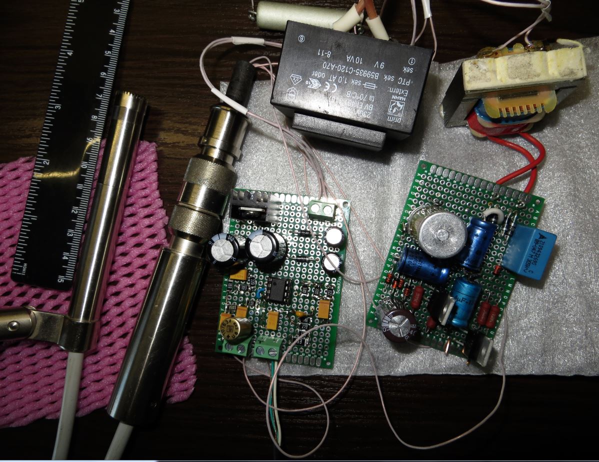

    По умолчанию Re: Переделка измерительного микрофона MKD в вокальный
Название:	Питание  микроф&#1.jpg
ID:	278880 Lenivo, ищу схему питания мика.
    Где-то была схема рисованная как надо
    Сердечник Ш феррит , 5 на 5мм, импорт. Можно и горшок М2000 НМ Диаметр провода нужно искать в тетрадках
    Из этих двух схем можно сложить одну. Рисовал для себя, поэтому такой хамский вид. Позже мне эту схему облагородили, но быстро- не нашёл

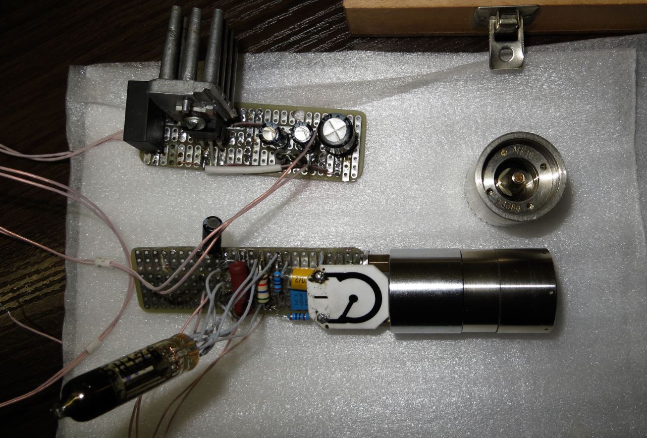

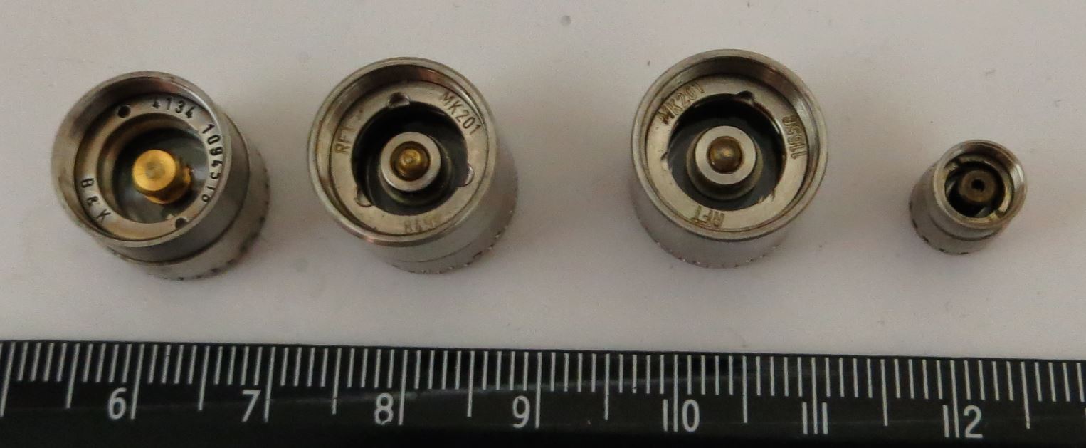

    БОЛЬШОЕ СПАСИБО очень интересно.
    У меня в прошлом году был большой всплеск интереса к этому делу.
Название:	БП RFT MV201 и B&k 1.JPG
ID:	278903 Нажмите на изображение для увеличения.
Название:	RFT MK201  B&k 4134 -1.JPG
ID:	278911 Нажмите на изображение для увеличения.

Название:	Bruel & Kjaer Type 4134  - 2.JPG
ID:	278909 Нажмите на изображение для увеличения.
Название:	Bruel & Kjaer Type 4134  - 1.JPG
    А всё началось с такого - кстати так хорошо составлять "бутерброды" из конденсаторов и оценивать их звук.
Название:	Компьютерный м&#10.JPG
    07.07.2009
    6,495
    мне удалось утрамбовать питание для микрофона в плату 2 на 5 см, что скорее - слишком.
    Вместо высокоомных резисторов типа КИМ мне посоветовали ставить наши высоковольтно-высокоомные с2-33НВ. Цена кусачая, но качество выше цены. Купил. поставил. Они крупнее чем КИМы, но ненамного. И есть любые номиналы, до гигаомов
    Кстати, нет особой нужды задирать смещение на мембране до +200, 48 вольт тоже подходит, с потерей чутья .
    Только самый главный вопрос -какие и где брать сопротивления 180, 240 Мом ?
    Вот так приходилось извращаться- когда не было Мегаомных сопротивлений
Название:	Ламповый пред н&#1.JPG
    07.07.2009
    6,495
    Есть у нас фирма, там и беру эти самые С2-33НВ. Их там любых и валом.Сейчас адрес найду.

    Приятно видеть всю компанию, наш трудяга М-101, ГДРовский МК-102 ( сетка типа дуршлаг) и знаменитый Брюль 4145, с которого и тянули, собственно , М-101й
