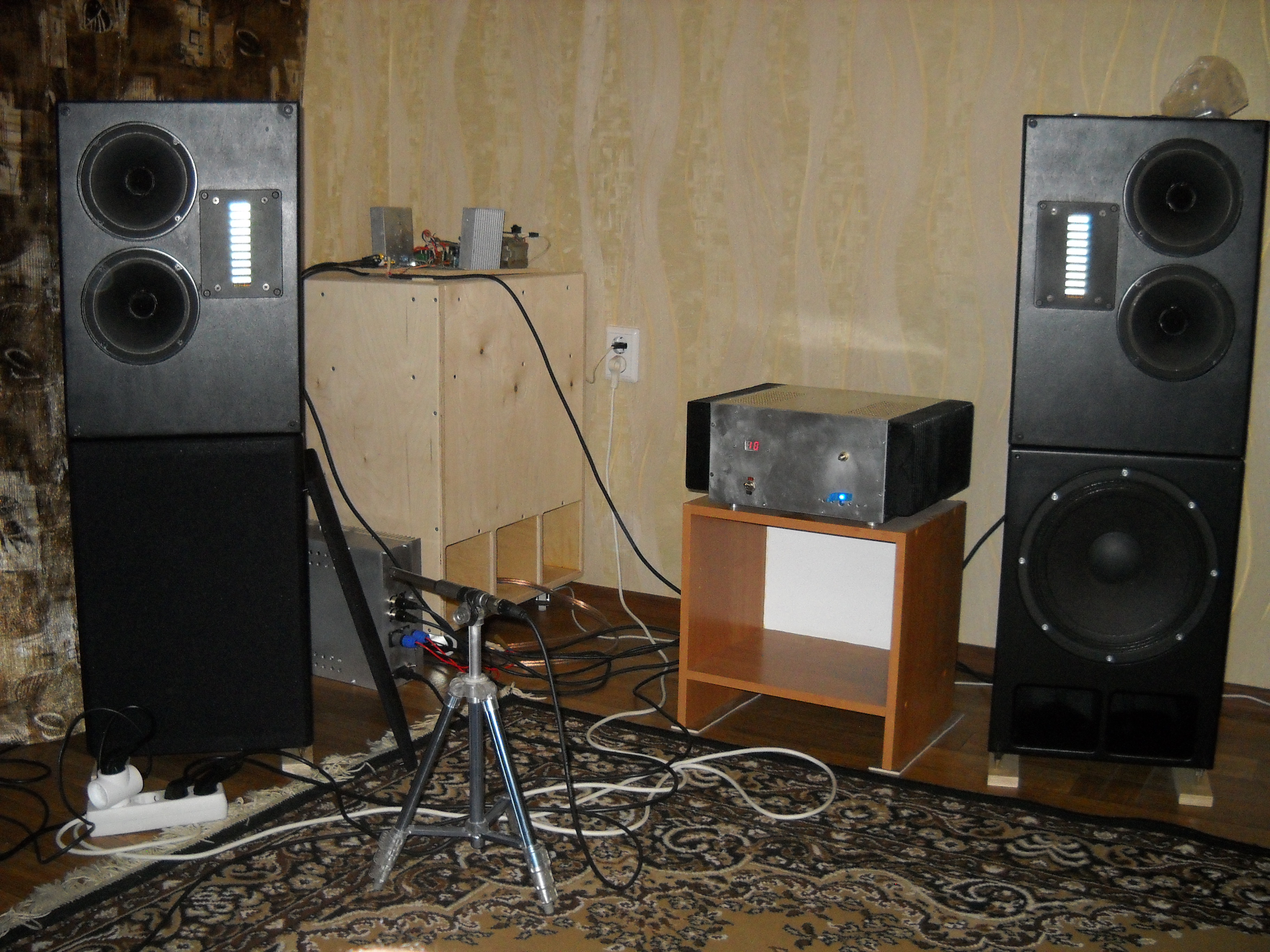

    К каждой TPL нужны минимум два 6.5" или четыре 5" именно СЧ динамика, что такое СЧ - см. 6nd410 от 18sound или 605nd от беймы. Есть аналогичные у faital и PHL, последние (PHL) пожалуй, одни из лучших.
    "Играющие вниз" динамики, например, 6G40, для СЧ существенно хуже, применять их с TPLх - деньги и время на ветер. Фото системы s-valentin из соседней ветки.

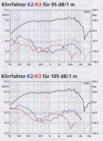

    Э нет, так не пойдет. Шестерка нужна не абы какая. Для пассива кроме низких искажений еще и красивый выход из поршня нужен. пхл сейчас купить можно. Вот что-то типа как на картинке, там и зависимость искажений от уровня видно. А пары и четверки Вы как размещать хотите? мтм с учетом габаритов вч не получится, мт метров с пяти можно будет слушать. Где-то тут тема уже была, которая закончилась ничем, там все проблемы описаны.
    ---------- Сообщение добавлено 20:27 ---------- Предыдущее сообщение было 20:05 ----------
    Во, sia_2, картинку выкатил. Так дн, конечно, причудливая, но с небольшого расстояния можно будет слушать

    Не получится. Ниже 2 делить нельзя. При такой частоте и высоте тпл лепестки дн будут лупить в пол. Делайте с шестерками, как на картинке. На стены перед колонками звукопоглотитель накинете. Все равно дн при переходе на безрупорный вч непомерно расширяется, так что пара сбоку дополнительных неприятностей особо не добавит. Зато по вертикали все будет хорошо. Только чувствительность вч сч будет под сотню. С мидбасом в пассиве не срастется.

    Картинка в п.7 моя.
    Тут такое дело, 605nd звучат ооочень хорошо при двух условиях:
    1. Сверху резать очень круто на 2.2к, максимально отсечь резонанс диффузора на 5.2к, у меня используется фильтр Чебышева II рода 5-го порядка.
    2. НЕ ДАВАТЬ ХОД!!! Снизу режу 350Гц 4-м порядком. Передаточная функция без фамилии, моя, оптимизировалась под связку с мидбасом.
    Деление активное, MiniDSP. Играет все это очень круто без всякой жанровости. Усилители на СЧ ВЧ нужно качественные, динамики вытаскивают все.
    Глушить стены надо однозначно, ДН у TPL на нижнем конце широкая, диффузное поле специфическое. Диапазон 2-4кГц пришлось чуть приглушить, т.е. на оси у меня там провальчик.
    PS Сейчас у меня в разработке 2 проекта, в таком СЧ-ВЧ блоке, как на картинке, запихнуть TPL в рупор-волновод и полностью рупорное СЧ-ВЧ звено.
