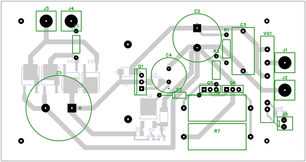

    Приветствую, собрал стабилизатор по схеме с tubecad, но решил ее дополнить источником тока вместо резистора.

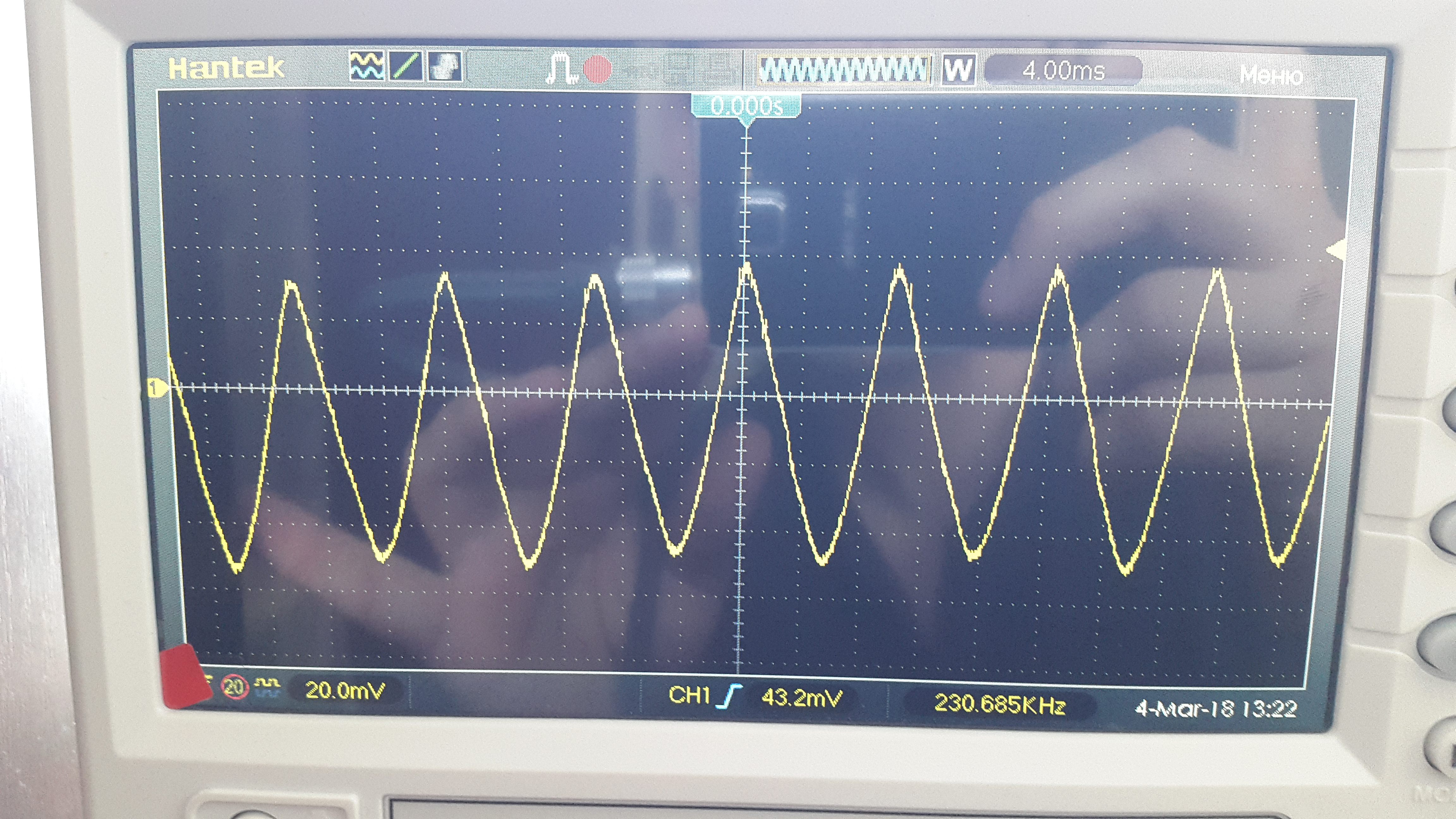

    Стабилизатор работает, 300 Вольт держит уверенно, уровень пульсаций менее 10мВ, НО периодически он срывается в генерацию и почему так происходит я не могу понять. Прошу Вашей помощи, коллеги. Схему, рисунок ПП, и осциллограмму возбуда на выходе стабилизатора приложил. Заранее спасибо.

    Источник тока на Q2 Q3 Q4 выдаёт около 4,5 мА. В оригинале у автора источник тока выдаёт около 1 мА.я так же пробовал уменьшать ток до 1,5 мА. Результата это не дало.

    Оно вообще работает? Q5 Q6 коллектор с эмиттером перепутаны. И проводимость тоже
    Выходной ключ сожрет те миллиомы, которыми обладает стабилизатор

    Пусть напряжение на выходе стаба увеличилось. Этот скачок через резисторы R1 R3 повторится транзисторами Q4 Q5 и увеличит напряжение на базе Q1. И где тут стабилизация?

    Q5 Q6 только мешают стабилизации

    С этим всем вместе я получил треугольник на выходе амплитудой 50 мВ в мультисиме. Когда собрал в железе, то треугольник подтвердился, но гораздо бОльшей амплитудой.
